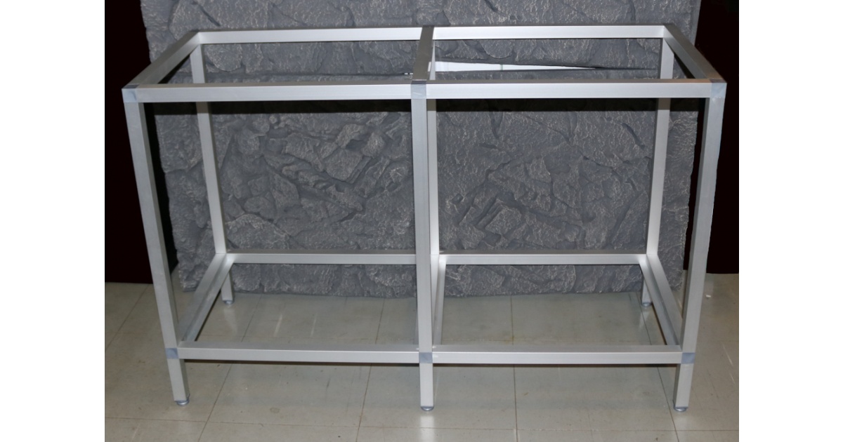

Oletteko törmänneet tämän tyyppisiin pöytiin Suomessa, tai verkkokaupoissa ylipäätään? Vai sopivaa putkea ja itse tuunaamaan jotaiin sopivaa kalustetta?
Kuva on Amazon.de:sta josta muutama vastaava löytyi.
Ajatus olisi saada filamentit alle ja tulostin päälle.
Kuvan pöytä näyttää siltä että se on rapissut osiin parin ekan printin aikana 😁
Ei haittaa yhtään jos pöytä on tukava, nykyiset corexy koneet tykkää heilua melko kovasti.
Varmaan löytyy hyllyvaunuja moneen lähtöön rauta ym. kaupoista. Aika tukeva tosiaan saisi olla. Itse säilytän filamentit mieluummin ilmatiiviisti isossa muovilaatikossa silikageelin kera.

En kyllä lähtis tuohon mitään coreyx tulostinta tosiaan laittamaan. Meinaa tukevakin tietokonepöytä heilua. Ehkä bedslingeri menis tuossa. PLA kyllä menis säilyttää ainakin itsellä huoneessa ilman tiiveyttä, mutta PETGit, Nylonit, ASA, ABS ja TPU ainakin itsellä saa olla tiivissä kotelossa.

Haittaako se jos heiluu? Jättää rullat auki, ni ei tarvi tärinäkumeja 😀 mun x1c ainakin heiluu kumilla melko paljon.
Tuosta voi alkaa ideoimaan. Printteri on painona pieni akvaarioon verrattuna.
p1s heiluu yllättävän vähän verrattuna crealityn k1c:hen. Näyttö ja kaikki meinas aina täristä pöydällä, vaikka kivi alla. :D
Painohan näissä ei ole ongelma mutta tärinä vaatii tukevuutta. Alumiinipöytään en ehkä luottaisi ellei ole erityisen tukeva, teräsrunko olisi jo hyvä.
Mulla on tallissa kakkosnelosesta aikaansaatu pöytä joka on vielä ruuvattu seinään kiinni. Overkill vanhalle bedslingerille jolle sen tein mutta hyvin toimii Qidi Q1:n alla.
Vaunumaisuus ei ole tärkeä ominaisuus, ehkä lähinnä hain valmista ratkaisua missä olisi sopivan kokoinen pöytätaso printterille ja sen alla tilaa filamenteille. Tuommoisten putkien päällä säilytys jättää alaosan kivan avoimeksi jotta olisi helppo nähdä taakse tai alle paremmin.
