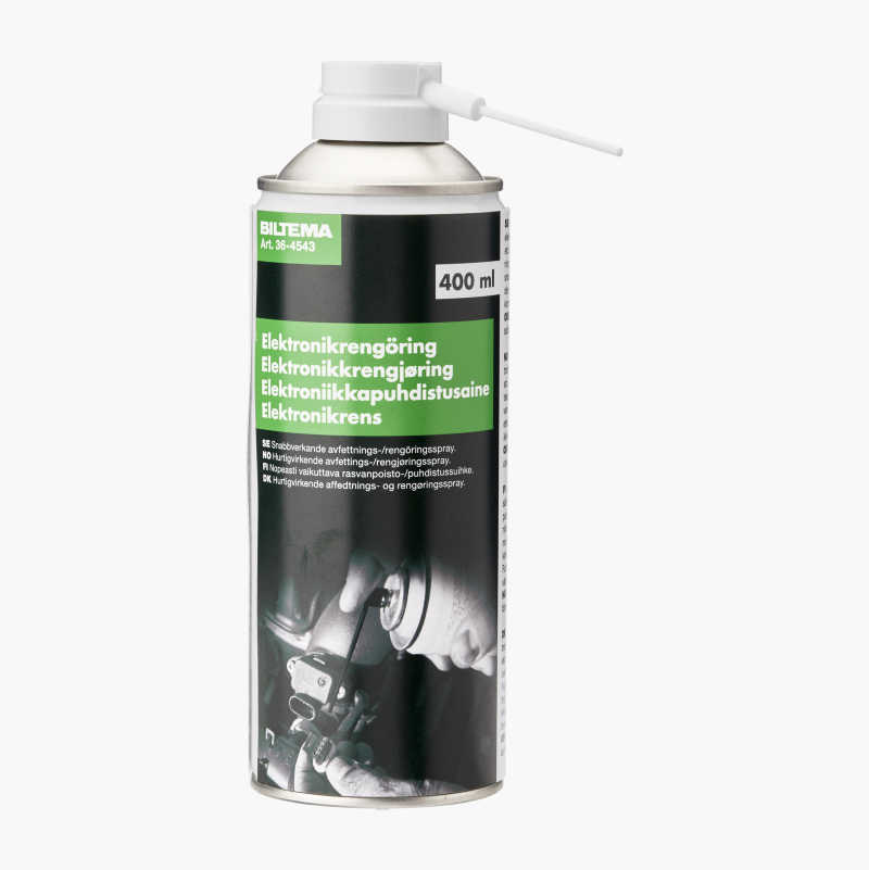

Tulipa tuossa epätoivon hetkillä haettua motonetistä IPAa, kun oli suuria ongelmia petiin tarttumisessa, eikä mikään tuntunut auttavan.
Lopputulemana vika löytyi curan säädöistä. Onneksi löytyi, niin pääsee taas tulostelemaan surutta.
Mutta itse asia, en tiedä onko jo puhetta ollut:
EI kannata tätä IPAa ostaa! Tuotekuvauksessa lukee, että 100% isopropanoli, mutta todellisuus on toinen. Itse purkissa ei suoraan sanota, että olisi 100%, mutta nettisivuilla kylläkin. Jättää peiliin valkean kerroksen ja siihen ei tartu sitten niin mikään, ja on lisäksi aika hankala saada pois pyyhittyä. Pitäydyn jatkossakin satunnaisessa tiskaamisessa ja jarrukliinerillä putsaamisessa.
3Djakelta saa myös puhdasta kohtuullisen hintaista IPA:aa. Jos muutenkin tarvitsee tilailla, niin tuo on ihan kilpailukykyinen kokonaisinnaltaankin. Esim. Uraltonen IPA posteineen 20,9 euroa ja 3Djake 20,29 euroa. Mahdollisesti Uraltonen voi olla puhtaampaa tai sitten ei.
Ostin tuota muiden ostosten mukana black friday -aleista, jolloin se oli vielä halvempaa. Vielä kun ne ostokset tulisi joskus.
Itse olen käyttänyt Bilteman elektroniikkapuhdistusainetta ja en ole huomannut mitään ongelmia. Ei jätä jämiä
