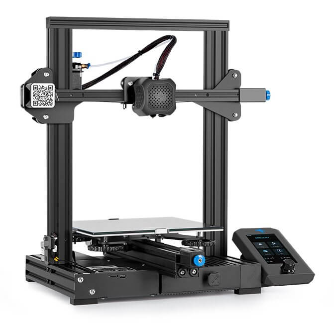

Ekaa tulostinta tässä nyt katsellut ja päädyn varmaan creality enderiin mutta malli on vielä hakusessa.
Pähkäillyt että ender 3 v2 voisi olla sopiva millä pääsisi alkuun. Hinta on sen verran halpa että ei harmita vaikka ei niin hirveästi tulisi tulosteltua.
2. ender 5
3. ender 3
Ender 3 olisi halvin 171€ (banggood) mutta voi joutua vaihtamaan emolevyn jos haluaa saada hiljaisemmaksi, ender 3 v2 on mielestäni parempi ja selkeämpi näyttö ja meanwellin virtalähde.
Ender 5:stä en osaa sanoa mitään. kannattaako lisäsijoitus?
Mitä muita alle 300€ tulostimia kannattaisi vielä katsoa?
Ender 3 v2 on parempi moninpuolin, yksi parhaista parannetuista ominaisuuksista on 32 bittinen emo, jonne on valmiiksi aktivoitu thermal runaway. Mun mielestä toi hintaero Ender 3:een (Ender 3 144e ja Ender 3 v2 224 euroa Euroopan varastolta, 4-10 päivän rahdilla ilman tullia ja alvia) on sen verran pieni että itse ottaisin v2 riippumatta tulostusmääristä.
Vinkkinä: black friday on ihan nurkan takana ja Endereistä on joka vuosi ollut kovia tarjouksia. En ihmettelisi jos v2 menisi BF:nä alle 200 euron.
Ender 5 korkeampi hinta ei tule takaisin hyötyinä.

Tämän ketjun innoittamana tuli hommattua Ender 3 V2 jokunen viikko sitten, ja saapumisestaan asti sitä on tietysti pitänyt vähän tuunailla.
Toistaiseksi on värkätty ainakin seuraavaa:
  • pedissä jäykemmät jouset ja alumiiniset säätörullat
  • näyttö siirretty oikealta vasemmalle, piipperiä vaimennettu teipillä
  • valtaosa profiilien urista peitetty suojaliuskoilla
  • jäähdytystorvi vaihdettu järeämpään, jossa kiinni 2kpl Noctuan 40x40x20 föönejä DC-konverttereilla
  • dual gear extruder, käännetty 90 astetta
  • Capricornin bowden tube
  • kelateline siirretty alas taakse
  • y-akselille tehty energiansiirtoketju, johdot tulevat powerin ja emon kuorten välistä omasta läpiviennistään
  • pedin klipsut vaihdettu parempiin
  • hihnojen kiristysnupit vaihdettu mustiin
  • virtalähteen ja emolevyn pienet föönit vaihdettu 92x92x14 Noctuoihin
  • LED-valot yläpalkissa (kiinteä) ja hot endin takana (liikkuu z:n mukana)
  • korokejalat + Lian Lin tassut
Kaikki muut printtikilkkeet paitsi jäähdytystorvi on piirretty itse. Seuraavaksi pitäisi ruveta hommaamaan Raspia oheiskilkkeineen, että saa Octoprintin toimimaan :) Myös x:n ja z:n energiansiirtoketjut pitäisi piirrellä, jotta pääsee eroon tuosta lerpattavasta johtonipusta...
