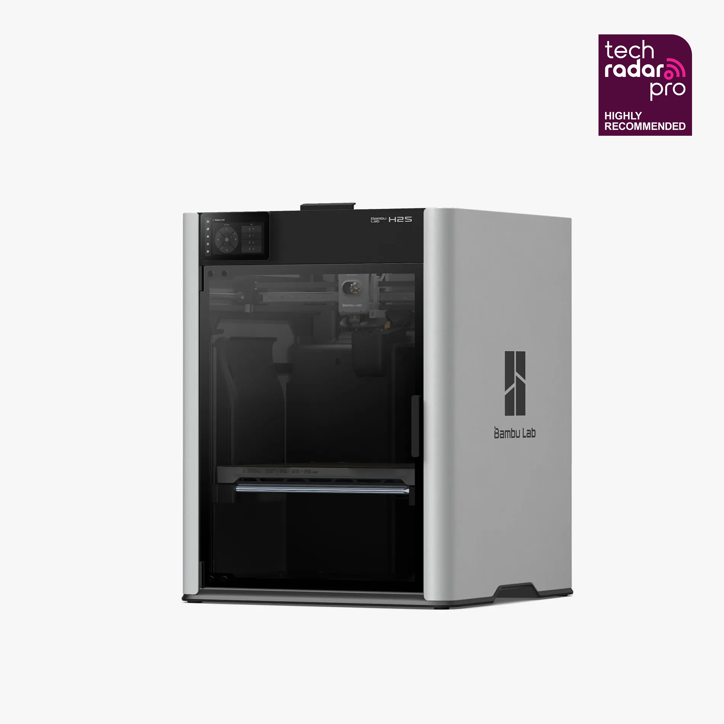

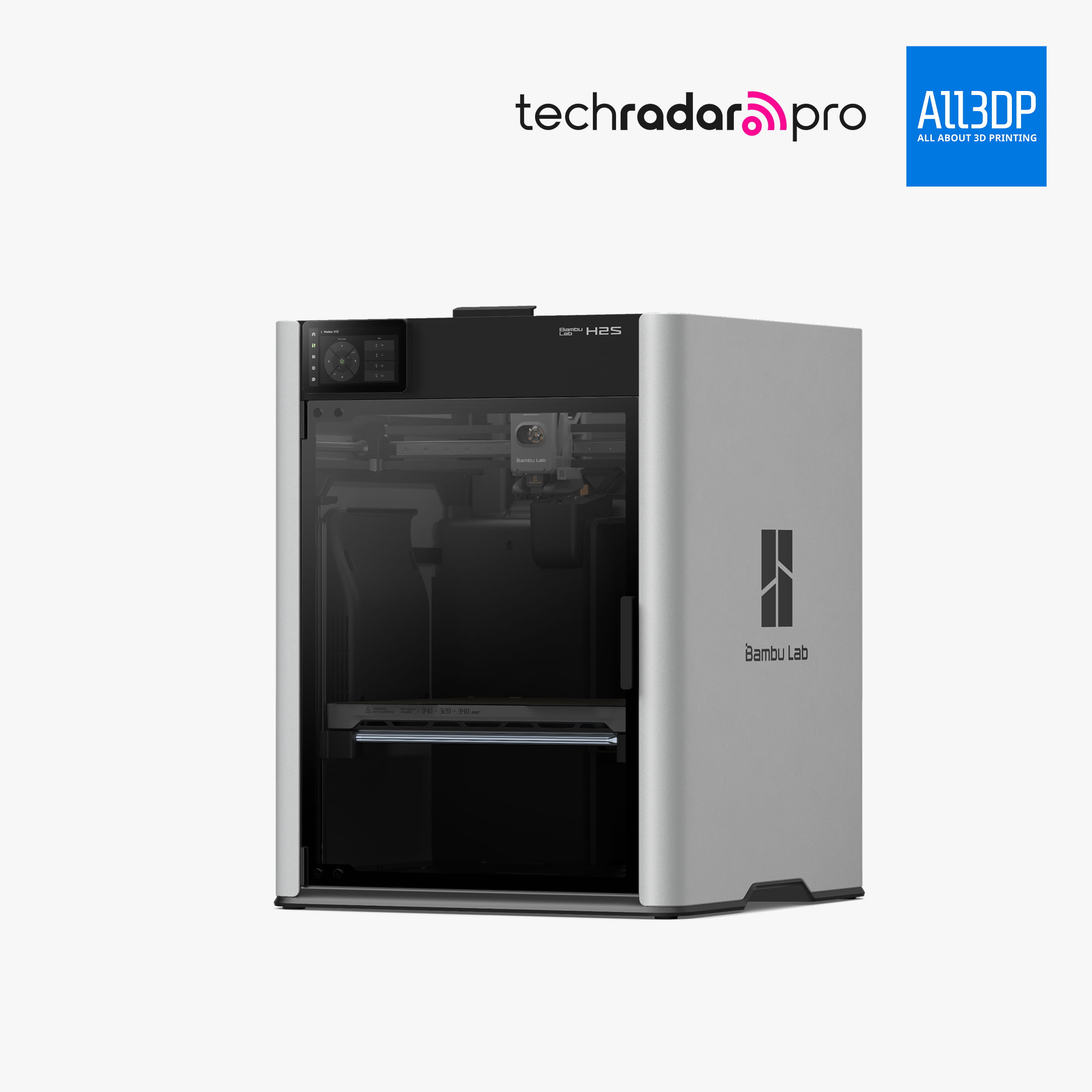

Olin jo kommentoimassa H2S:n osalta, että kuukausi sitten H2S olisi ollut kova julkaisu mutta Snapmakerin U1 muutti pelin. Ilmeisesti Bambulla ei ole nukuttu ja tämä teaser vetää Snapmakeriltä mattoa alta vaikka toki taitavat liikkua tonnilla eri hintaluokassa. Uuden H2C-mallin lisäksi ton saa myös upgradena ainakin H2D:lle.
H2S:n osalta hieman epämääräisesti blogipostauksessa todetaan:
Can I upgrade my H2D to an H2C?
The answer is yes — but it does require some skill, patience, a willingness to carefully follow instructions and a few hours of your time. It’s definitely more involved than swapping out a clogged nozzle and we would not encourage entry level customers to do it. Can I upgrade my H2S to an H2C, well, technically you can, but we post this blog just to make sure you do not have to waste your time and budget in doing it.
Samaan aikaan tuolla Bambu wikin Vortex FAQ:ssa lukee:
The upgrade kit for existing H2D/H2S users will allow them to upgrade their current 3D Printer with the Vortek system.
Mitenhän totakin nyt sitten pitäisi todellisesti tulkita. Mikähän tosta tekee H2S:n osalta teknisesti mahdollista muttei suositeltavaa. Vielä erikoisempaa että julkaisivat ton H2S:n julkaisun yhteydessä jos kerran jotain rajoituksia sen osalta käytännössä on.
Bambu H2S:n 1149€ hinta ei ole ihan mahdoton.
Kyllä tuo ainakin omaan silmään on aika suolanen hinta jos vertaa ominaisuuksia esim Qidi Q2 tai Plus 4 tai vaikka ihan P1S. Toki jos antaa kovasti arvoa tuolle laser leikkaukselle niin sitä ei noista muista löydy. Tosin laser paketin kanssa myös hinta pomppaa pariin tonniin.
Aika paljon on toivottu isompaa tulostusalaa ja korkeampia lämpöjä kuin mitä p1s mahdollistaa, että sinänsä tässä julkaisussa on aikalailla sitä mitä on toivottu?

Printing Perspective teki toistaiseksi ehkä kattavimman mutta tiiviin oikean vertailun H2S:stä vs. H2D ja X1C, jossa vertaili aidosti ihan tulostusjälkeä ja muita ominaisuuksia. Loppuun 10:10 kohdalle vielä kokosi ihan kattavan pros & cons listan H2S vs. H2D.
Linkki: https://youtu.be/6DMWFE8dcEQ?t=609

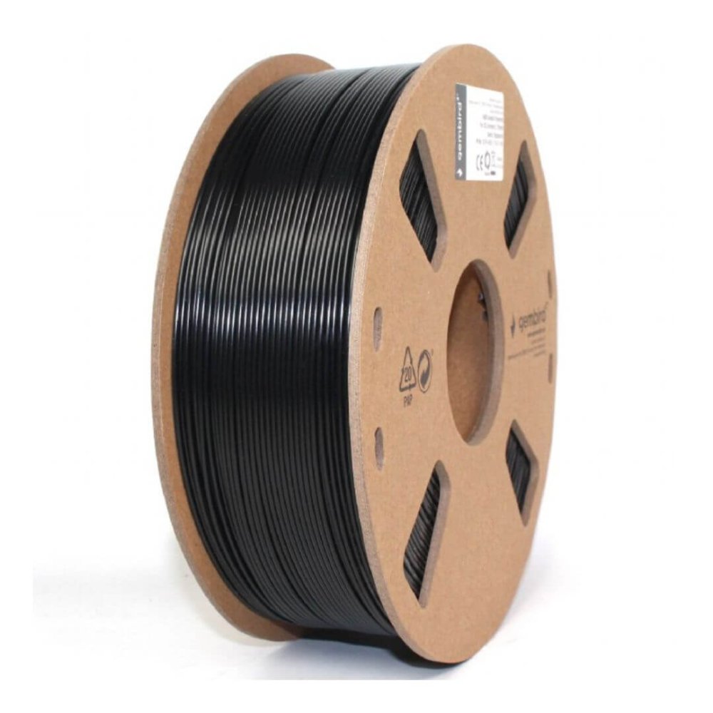

Edit.. vai onko noi nopeudet ihan kauheita ABS:lle? 0.2kerros 0.4suutin
Pitää kokeilla laittaa tolleen tulostaa
Kato sen abs-rullan paketista mille nopeudelle (ja lämpötiloille, yms) se on speksattu. Kuulostaa kovilta noi 250mm/s osuudet omaan korvaan, mutta kun ei tosiaan tiedä mikä filamentti kyseessä. Jos tuli printterin mukana ilman pakettia ja labelia, niin etsi tulostinvalmistajan sivuilta kys. filamentti ja kato sieltä nopeudet.
oli se tos ekas postis mikä filamentti.. no 2h päästä tietää onnistuko..
Mikäs tolle sitten on max nopeus?
Olipas hankala löytää Gembirdin perus ABS:n tulostusnopeutta (high speed ABS:n kyllä löytyi), mutta täältä lopulta bongasin Print speed: 30-60 mm/s
Siis vähän noob oon mutta kysytään nyt..
Eli Filamentti valmistaja antaa kuidulle max tulostus nopeuden jonka se on katsonut hyväksi ? ihan hienoo jälkee tosta mun mielestä tulee tollakin nopeudella alakerroksista.
Millä nopeudella te sitten tulostaisitte?
Voihan nuo suositellut nopeudet olla esim. jäänne ajalta, jolloin tulostimet eivät olleet yhtä kyvykkäitä ja nykyisillä pystyy paljon nopeampaakin tulostamaan.
Uudelle filamenttityypille itse teen mieluusti kalibroinnin, kun ei se hirveän kauan aikaa vie ja saa sitten laadukasta printtiä siitä eteenpäin. Orcan ohjeesta nopeuteen tuo max volumetric speed (ja VFA speed) ja laskurilla sitten voi tarvittaessa muunnella flow rate <-> print speed (asettamalla max vol speed se rajoittaa suoraan tulostusnopeutta sen mukaan):
