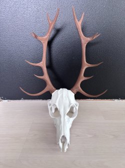

Sain Prusan taas henkiin, juotin virtapiuhat suoraan Minirambon taakse virtaliittimen juotoskohtiin. Alkoi toimia ilman katuilua ja sain n. 10h testiprintin ajettua läpi. Lankapuskurit toimii joten ehkäpä noita bokseja kannattaa tulostaa muutama lisää. Kosteus noiden sisällä on noussut 22% -> 24% joten lienee noista apua. Työhuoneessa kosteus on välillä käynyt yli 40%, pääosin 30% tienoilla ja ikkuna auki koko ajan.
Materiaalina tuossa PETG, valkoinen itsetehtyä ja punainen Clas Ohlson. Purgea olisi saanut olla enemmän kun punainen vuotaa vielä läpi mutta meh...
