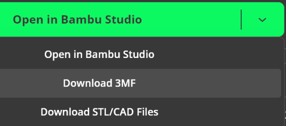

Klikkaa "open in bambu studio" vierestä nuolta, niin voi ladata 3MF tai STL tiedostona, riippuen mikä tulostuspalvelulle kelpaa
edit: ihan hyvä pointti tuossa alla, eli tulostusfirma ei saisi sinulle myydä tuosta tiedostosta tulostettua palikkaa.

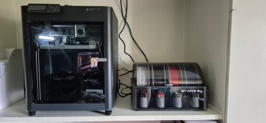

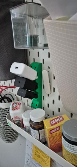

Perjantaina saapui Bambun P1S + AMS 2 Pro combo ja eri filamentteja iso kasa. Mukana mm. eri PLA-laatuja ja värejä, PETG ja PETG-CF eri väreissä ja TPU:ta parilla eri värillä. Tällä kertaa menin bambun tuotteilla, helpottamaan harrastuksen aloitusta. Myöhemmin pitää keskittyä lukemaan topic ja internet läpi halvempien vaihtoehtojen löytämiseksi.
4- ja 5-vuotiaat pojat otti aika suvereenisti ensimmäisten tulostusten kohteet itselleen ja suunnittelevat lisää kokoajan, mukana tulleella PLA:lla tulosteltiin Benchy-laivat ja leikkiautoja.

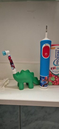

Leikkiä hyödyntävistä tulosteista siirryttiin hammasharjapäiden telineeksi tarkoitettuihin dinosauruksiin, sitten laturitelineeseen ja nyt tulostuu kaapelikela usb-johtoa varten.
Onpahan pitkästä aikaa mielenkiintoista ja hauskaa uuden tekniikan opettelun äärellä! Bambun tuote ollut niin kuin luvattu, plug and play-tyylisesti suoraan tulostamaan kun paketointisuojaukset koneesta poistettu.
Kuvan paikasta on n. 2m matka ulkoseinään, ajatuksissa on tehdä höyryjen poisto suoraan ulkoilmaan, tosin aktiivihiilisuodattimen läpi kammiosta tulevat ei haise kuin nenä kiinni tulostimessa, ainakaan näillä materiaaleilla.
