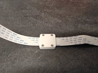

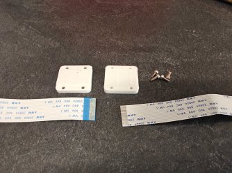

Innostuin pari päivää sitten korjaamaan parista koneesta Ostoprintin Raspi-kameroita ja erinäisten muutosten takia oli tarve pidemmille kaapeleille joita ei tietenkään ole ihan heti saatavilla. Joten virittelin kokeeksi tuollaisen puristimen joka siis puristaa lattakaapelien liittimet yhteen. Vähän epäilin että miten toimii ja alkuun vaikuttikin ettei ole luotettava, kaikissa johtimissa ei signaali kulkenut mutta lisäämällä palan teippiä lisäsi painetta sopivasti ja pari tuollaista kaapelia on toiminut muutaman päivän ongelmitta. Aika näyttää pitääkö lopulta tilata sopivat kaapelit, mutta tässä vaiheessa onnistunut jo paremmin kuin odotin.
Kokeilin myös juottaa pari kaapelia yhteen mutta ei toimi täysin. Ehkä muutaman harjottelukappaleen jälkeen, mutta liikaa värkkäämistä kun tuo puristinkin tuntuu toimivan.
OctoPrintin kanssa oli myös oma savottansa että sai kuvan näkymään, vanhalla kamera-stäkillä ei toiminut vaikka joskus vanhemmalla versiolla toiminut. Uudella toimii kunhan ajaa uusimmat käyttispäivitykset sisään...
Kamerat on v1.3 version Raspi kameroita, tilattu muistaakseni Aliexpressistä tms. vuosia sitten.

Sain vihdoin inspiraatiota ja aikaa GreenBoy3D pellet-extruudin asennuksen virittelyyn. Kunnon ohjeitahan tähän ei ole pl. käyttäjien kasausohjeita/videoita ja tarjolla olevan 3D mallitkin on jo vanhaa tavaraa ainakin siinä mielessä että community on jo tehnyt parannattuja osia. Otinkin tuohon jonkun tuoreehkon mountin pohjaksi josta työstin omaan tulostimeen sopivan kiinnityksen ja muutenkin mallinsin kaikki palikat notta saa varmistettua että kasautuu ainakin suurinpiirtein oikein.
Tein myös vähän omaa säätöä, tuo suuttimen sunko tulee mounttiin kiinni kahdella pitkällä M4 pultilla jotka ilmeisesti vain ruuvataan mountin läpi, vähän niinkun toivoen että on keskellä? No tekasin välipalat joiden pitäs keskittää tuo suuttimen runko, vaikuttas toimivan.
Muutama palikka pitää vielä tulostaa ja vähän vaikutti että paria osaa olisi hyvä tuunata tiukemmaksi. Mutta ehkäpä pääsee muutaman päivän päästä koeponnistamaan.
