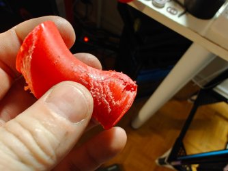

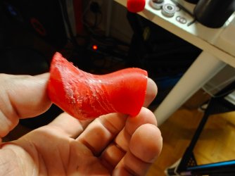

Onko vetorullat kaivaneet kolon tuohon filamenttiin? Ethän ole sammuttanut tulostinta ennen kuin suuttimen lämmöt on siellä 40c hujakoilla.
Voi olla, että rullat kaivoivat kuopan ja tekivät tuon "möykyn" filamenttiin, mikä jäi jumiin PTFE putkeen rullautuessaan takaisin CFS:ään. Silloin myös tuon CFS jumin juurisyynä voisi olla tuo tukkeutunut suutin.
Tässä keississä en sammuttanut tulostinta, mutta mikä menee vikaan vaikka sen sammuttaisi kuumalla suuttimella? Jäähtyy hieman hitaammin ilman tuuletinta, mutta eikai sillä saa sitä tukkoon?

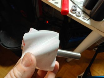

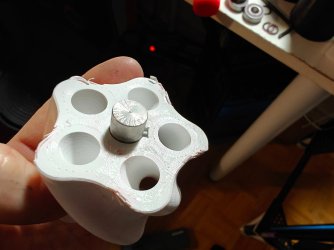

Kuinka kestävää tollanen tulostus muovi on?
Mulla on remppakohteena 90 luvun keittiö jota pitäisi tekohengittää.
Ongelmana on laatikoiden etulevyt jotka kiinnitetty valumetallisilla koukkuheloilla.
Niitä mennyt poikki ja uusia ei oikein löydy mistään.
Mietin jos noita pystyisi 3D tulostaa ja jos pystyy niin kestääkö ne?
Onko toi kovaa muovia vai pehmeää "ämpärimuovia"?
Kuva liittyy vahvasti....
Muoveja on ihan joka lähtöön, todella jäykästä suunnilleen kypsään spagettiin. Tulostaminen kyllä onnistuu mutta kestävyydestä en osaa sanoa kun en oikein hahmota miten tuo kilke kiinnittyy muihin osiin.
Toi "koukku" on alaspäin ja kiinnittyy laatikon rungossa olevaan metalliseen akseliin.
Mitähän tollaisten tulostaminen voisi kustantaa? Edes suurinpiirten arvio?
Noita menisi yhteensä 8 kpl, niissä on kätisyydet eli 4 vasenta ja 4 oikeaa jotka toistensa peilikuvia.
Siinä tulee sellainen ilmiö ku lämmön johtuminen sinne lämpökatkoon, eli sinne minne se ei kuulu. Ei sitä lämpökatkoa turhaan jäähdytellä, oli se sitten ilma tai vesi. Mutta ilkeää damagea tullu joskus kun sähkökatko ollu kesken tulostuksen, riippuu toki varmaan tulostimestakin.

Piti ensimmäisen kerran isommin huoltaa ARTME:ta, joku 50kg ehkä lankaa tuolla tehty tässä vaiheessa. Käyttötunteja useita satoja jos ei jo tuhat. Laitehan on jo pidemmän aikaa naksuvaa ääntä ja satunnaisesti kuivaa narinaa. Nuo äänet on selkeästi tullut tuosta tulostetusta alennusvaihteesta mutta muuten laite on toiminut kuten ennenkin. Nyt kuitenkin tuo kuiva narina alkoi olla jatkuvaa joten ajattelin että rasvaa vähintään hyvä lisätä.
Aavistuksen yllätyin kun vaihdelaatikon aukaisin ja tuo alennusvaihde olikin täynnä vaaleanpunaista jauhetta. Aika nopeasti selvisi että tuo punainen ratas on suorittanut hajoamista varmaan jo pidemmän aikaa. Isompi valkoinen ratas oli pääosin kunnossa, muutamassa kulmassa vain rikkoa jota paikkailin kolvilla sulatellen. Tulostin uuden pienen rattaan mustasta PCTG:stä ja toimii taas ilman naksuntaa ja narinaa mutta muuten toimintaan ei huomattavaa vaikutusta.
Tuo valkoinen PETG on Extrudr ja punainen PETG Clas Ohlson. Tuon punaisen langan kanssa onkin ollut hieman ongelmaa, ei tulostu ihan yhtä laadukkaasti kuin muut Clas Ohlsonin langat ja tuntuu vaativan enemmän lämpöä. Toivotaan että tuon hajoaminen johtuu juurikin tuosta kyseisestä langasta.
