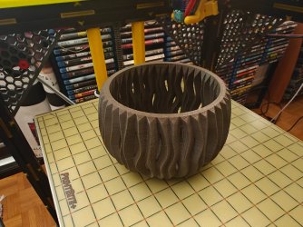

Ompas hienon näkönen osa. 95% omista tulosteita on aina jotain toiminnallisia missä ei ulkonäöllä ole niin suurta väliä enkä jaksa noin loppuun asti ikinä hieroa😅
Ensimmäinen versio tuosta oli tehty PA-CF:stä. Tuo on kilpa-auton käsikytkimen kahva. PA-CF karkea pinta oli liian pitävä ja sormet eivät liukuneet kahvan pinnalla kun piti samaan aikaan käyttää kytkintä ja ohjata. Siksi piti tehdä tuollainen liukkaampi versio.
Kannellinen lasiastia, pohjalla ja seinustoilla talouspaperia. Sisään alumiinifoliovuoka mikä pitää osan irti asetonista. Vuokaan on tökitty reikiä. Noin 1-2 h olen pitänyt, mutta riippuu osasta. Jos laittaa lämpimälle alustalle (kuivurin päälle) niin nopeutuu.
Vuokaa tarvitaan myös siihen että osat saa nostettua pois sopivaan aikaan. Niihen kun ei voi koskea silloin. Tasoittuminen jatkuu vielä sen jälkeenkin ne on poistettu ja menee päivä ennenkuin pinta on yhtä kova kuin ennen höyrytystä.
Pienet yksityiskohdat muuttuu, nurkat pyöristyy. Jos tarvii tarkkoja reikiä niin poraa ne tasoituksen jälkeen.
