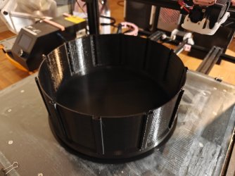

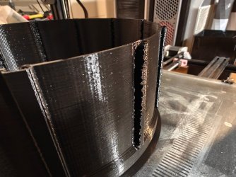

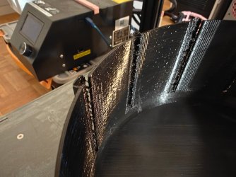

Koitin tulostaa vähän isompaa objektia 1mm suuttimella ja tuli vastaan ongelma eli aukot retractin jälkeen. Printteri on CR-10 S5 jossa omatekemä direct drive extruder + Volcano, lankana myös omatekemä kierrätetty musta PLA.
Lanka tulostuu hyvin pienemmällä 0.6mm suuttimella vaikkakin muistelen että kerran on hieman vastaavaa näkynyt jossain mallissa missä oli single perimeter seinää.
Retractit ja PA:t on säädetty eikä niissä testiprinteissä tuota näkynyt. Tässä mallissa on kyllä se että nuo seinän ulokkeet on single perimeter joten ongelma tulee esiin.
Internet-haulla löytyikin mahdollinen ratkaisu joka on pressure advance smooth time-arvon säätäminen pieneksi tai kokonaan pois päältä (0). Ilmeisesti isommilla suuttimilla (iso flow) tuo aiheuttaa juurikin reikiä seiniin kun syötön aloitus ns. viivästyy liikaa.
Pitää koittaa säätää tuota että miten vaikuttaa. Ja tällä kertaa testipalikka eikä suoraan malli joka vaatii 1.2kg lankaa :). Onneksi tuon failuren saa kierrätettyä vaikkakin tuota joutuu jo pilkkomaan että mahtuu silppuriin...
Itseasiassa Qidi Plus 4 teki samaa kun tulostelin PETG 0.8mm suuttimella, ilmeisesti Qidin profiileissa ei ole tätä huomioitu. Käytän kyllä Orcaa enkä Qidi Studiota, pitääpä kattoa onko Qidin softassa tuota asetusta.
