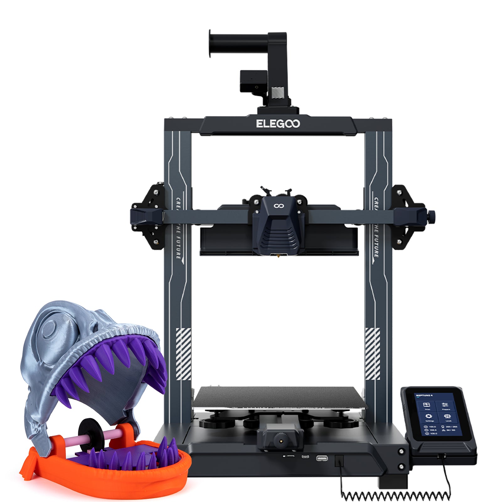

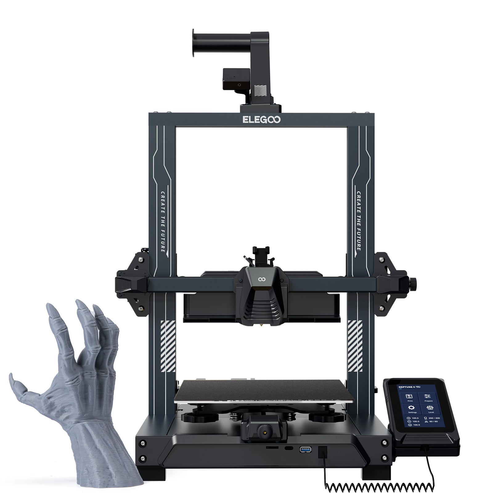

Elegoo:n Neptune 4 PRO tulostimen saisi nyt 210€:
Perus malli saisi 180€ jne
