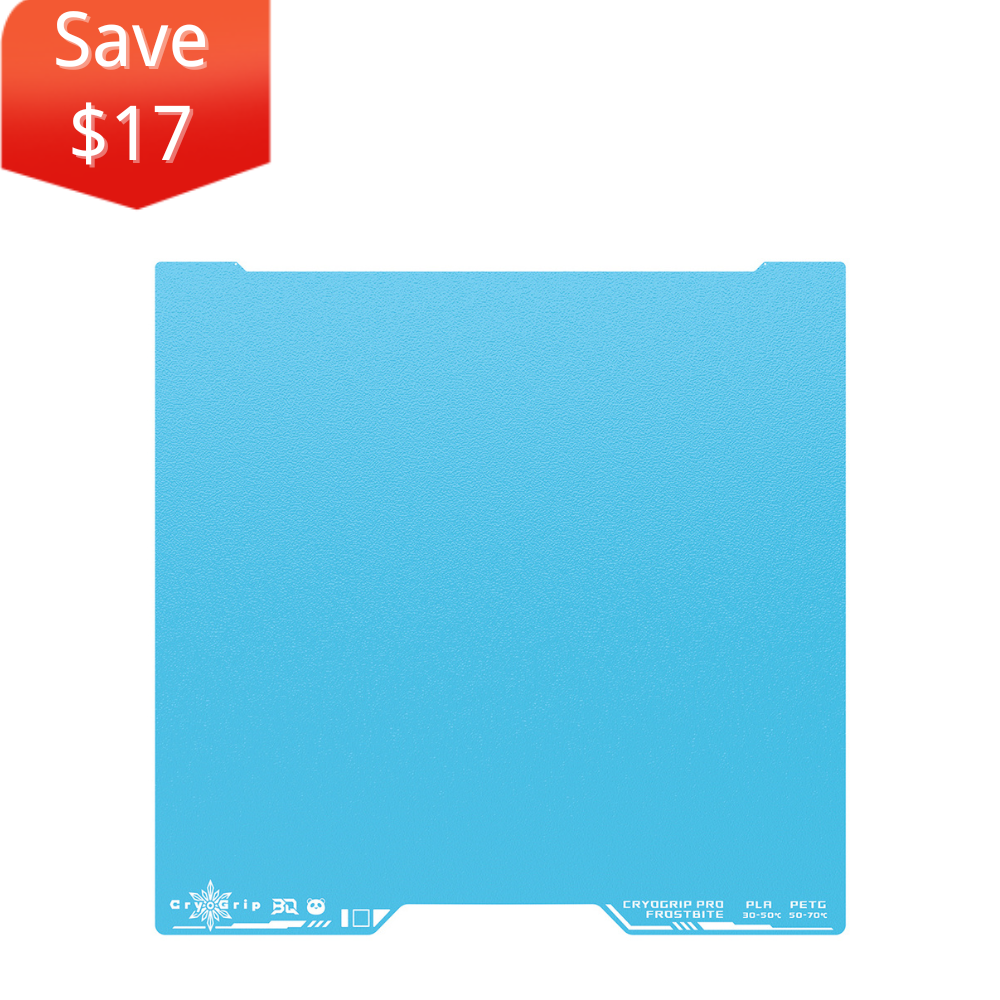

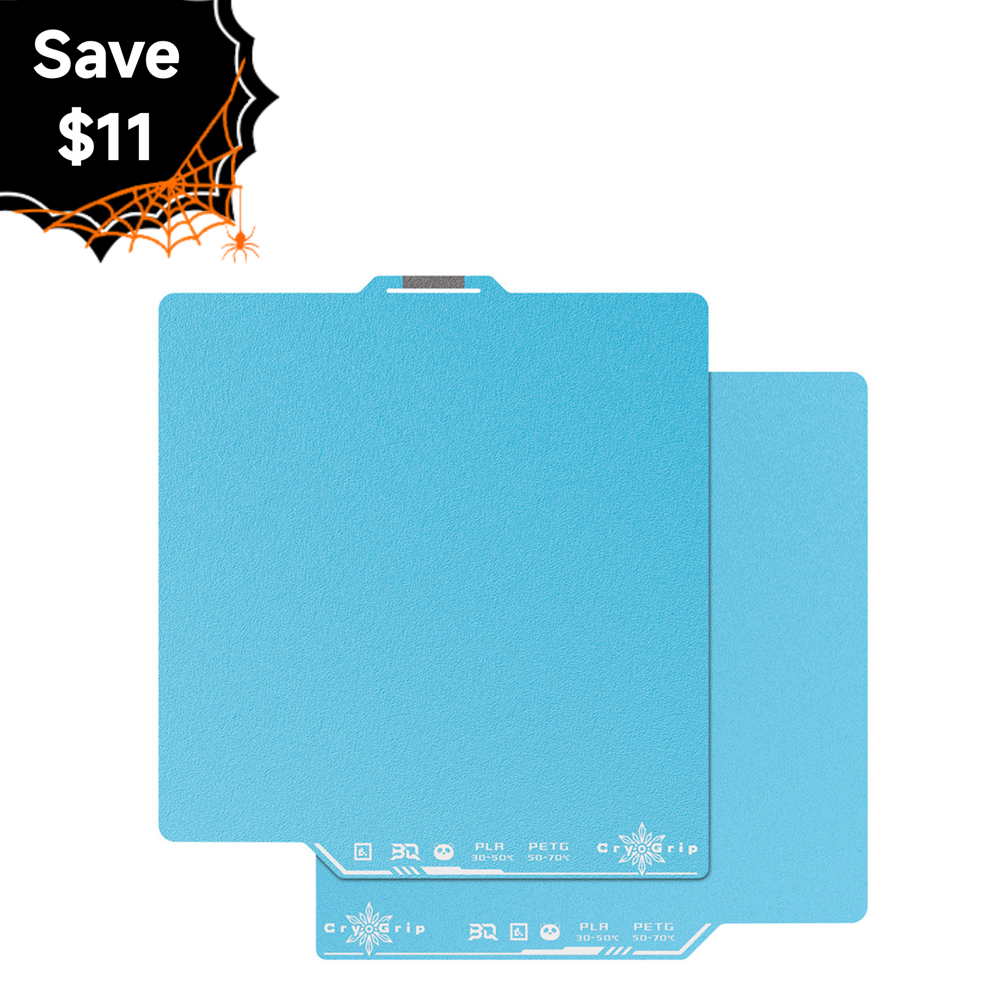

Kuinkahan hyvin tällaiset matalan lämpötilan platet toimivat?
Bambun omasta SuperTackista ainakin tykkään, tosin PETG:llä tulostaessa ei matalampia lämpötiloja pääse käyttämään, mutta tuloste ainakin pysyy alustassa kiinni ja pinnasta tulee tasainen ja hieman mattapintaa muistuttava.
Videoilla noita on vertailtu esim.:
Tuli hommattua myös tuo Bambun SuperTack. Tähän saakka olen tulostellut Bambun mukana tulleella PEI-alustalla. Nyt on melkeinpä ongelma, että PLA jää liiankin tiukkaan kiinni. Ehken positiivinen ongelma, mutta varmaan nyt tulee käyttöä Bambun mukana tulleelle terälle ja juuri tulostelen sille runkoa. Vaikka levy jäähtyy 45 asteesta, niin kappaleet on edelleen aivan hiton tiukassa kunnes ne irrottaa. En ole vielä koittanut sitä kikkaa, että alustan lämmittäisi 50 asteeseen, pitäisi ilmeisesti lähteä helpommin irti.
Muutaman tulostelun perusteella voi kyllä jo nyt suositella tuota SuperTackia, kun kokemus on aiemmin pelkästään PEI-alustasta.
edit. jaa, testasin tuota 50 asteen kikkaa ja irroitin vähän päälle 1cm² kappaletta alustasta muovisella skraapalla, niin alustaan tuli jo jälki ja lähti pienen pieni pala pinnoitetta pois. Tuskin tuohon uskaltaa metallista skraappaa hirveästi näyttää.
En jaksa googlata niin kysyn täällä, käykö tuo supertack myös asa/abs vai vain pla/petg jotka muutenkin tarttuu mihin vain?
Pinta on tosiaan herkkä naarmuille, mutta Bambuhan luokitteleekin tuon kulutustavaraksi.
PETG olen kyllä metalliskapalla irroitellut, kunhan terää liu'uttaa pintaa pitkin ja koittaa olla tökkimättä jyrkässä kulmassa, niin toimii ihan hyvin.
Isommat kappaleet toki irtoaa myös ihan vääntämällä levyä.
Edit: Tämän skapan itse olen tulostanut, terän kun saa pienen kappaleen kulman alle, niin vääntää ylöspäin jotta terä on mahdollisimman vähän levyn pintaan kosketuksissa.
PLA/PETG tosiaan suunniteltu, TPU ja silk PLA ei suositella. Tämän mukaan ASA/ABS toimisi:
Kiitti, pitääpä laittaakin tuo tulostukseen. Itse tulostelin sellaisen millä ei saa samalla tavalla vängättyä, niin tuo vaikuttaa selkeästi paremmalta. Pitää varovasti testailla.
Pitää vielä testailla eri alustan lämpötiloilla, että saisko tartuntaa hieman heikennettyä.
Supertackia tosiaan suositellaan vain PLA/PETG. Muiden kanssa käsittääkseni toi liiallinen kiinnihirttäminen ongelmana mutta kuten aiemmin linkattiin niin jotkut propellipäät saaneet muillakin toimiin jollain sopivilla asetuksilla mutta vaatii varmasti vähän testaamista ja harrastelua jonka lopputuloksena voi olla pilattu levy.
BIQU on tehnyt SuperTack-vastine CryoGrip Frostbitesta samantyyppisen Glacier-variantin, joka ei hirtä ihan vastaavalla tavalla kiinni ja luvataan tukea myös muille materiaaleille (PLA, PETG, ABS, PA).
