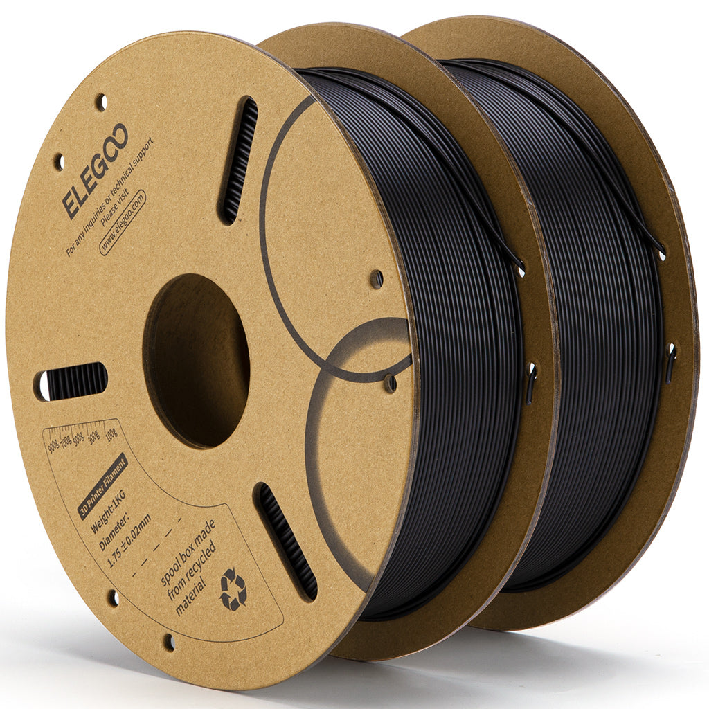

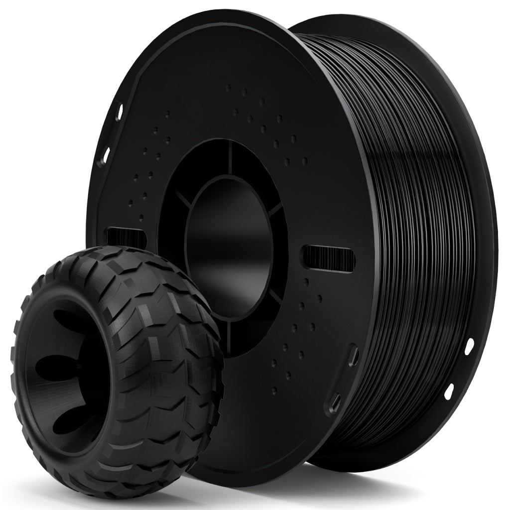

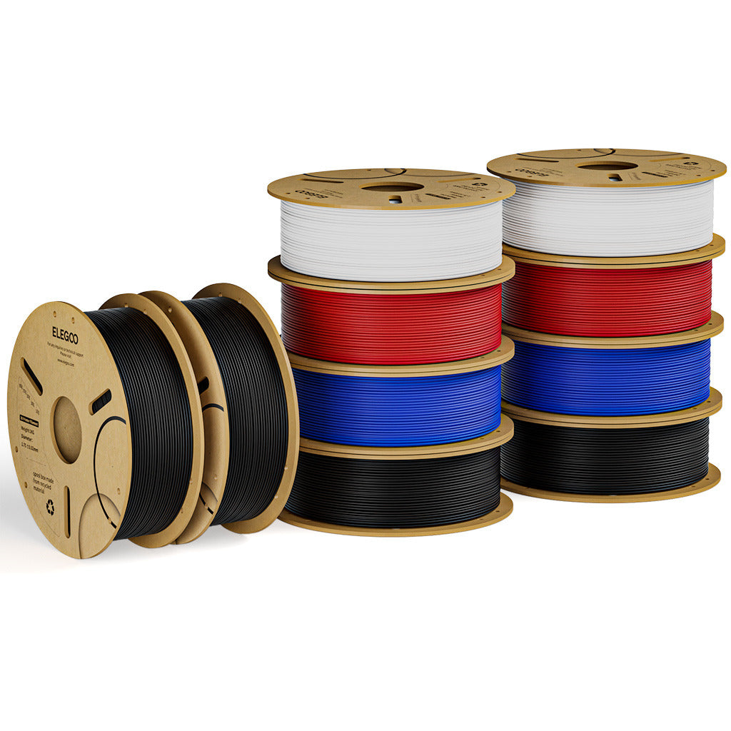

Elegoo:n PLA filamentteja olisi taasen tarjouksessa 12,99€ 18 eri laatua, 2kg saisi 24,99€. Myös esim. 10kg 4 värin pakettia saisi 99,99€ hintaan. Jos tilaa 50€ niin ilmaiset postit...
Linkkejä:
Neptune 4 Pro tulostinta saisi 239,99€ hintaan (itse maksoin 265€ kun sain 10€ alennuslapun tuolle sivustolle "onnenpyörästä" uutena tilaajana maaliskuussa):

Lainaan omaa viestiäni:
Linkkejä:

Samalla voisi itse kysyä hieman vinkkiä, että mitä TPU filamentteja täällä suositellaan? Toimiiko esim. verkkiksen halvimmat Copymasterit riittävän hyvin?
Itse (jos värillä ei väliä ja musta tai valkoinen käy) tilaisin varmaan 17,99€/kg hintaan kohtuullisen laadukasta ( +/-0.02mm toleranssilla ) täältä:
