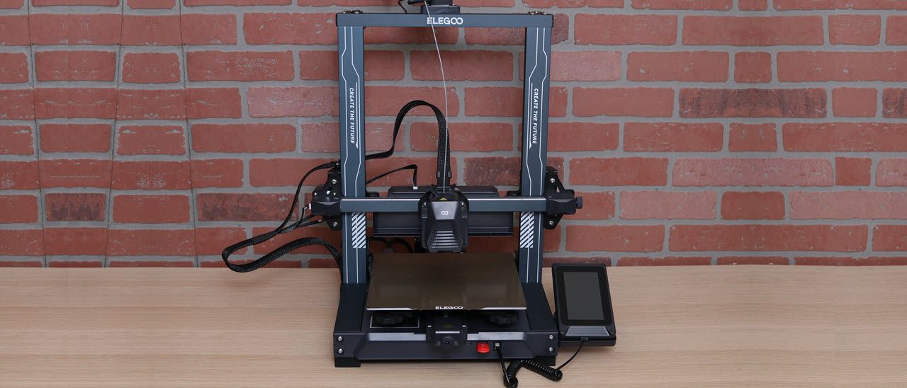

Filementit sekä tulostin saapuivat tänään. Nyt on tulostumassa Nespresson Essenza Mini C30 capsule holder:
Ensimmäiseksi työksi valikoitui työkalujen pidike tulostimeen:
Samalla pääsi testaamaan että mukana tullut pätkä ei ollut 21 grammaa (muistelisin että tuo vaati sen verran) joten pääsin kesken tulostuksen vaihtamaan uuden langan tulille.

En tunnista kuvasta printteriä eli mihin päädyit? Nyt vaan paljon palautetta laitteesta niin ehkä minäkin pääsen kaupoille!
Elegoo Neptune 4 Pro:
Kun sivuille kirjautui ensimmäisen kerran sai "onnenpyörästä" pyöräytyksellä 10€ alennuksen joten tulostin hintaan 265€.
Eli 5kg filementtiä ja tulostin yhteensä €330,94
Tilaus tehty 5.3.2024 illasta (19 jälkeen), saapui perille eilen eli noin 10 vuorokautta tilaamisesta ja tuote on toimitettu. (Olisi toimitettu ja torstaina mutta jakeluautossa oli jotain ongelmaa, siksi vasta perjantaina aamusta)

Itse painin aika pitkään kumman valitsisin, päädyin sitten Pro versioon koska ajattelin että nuo metalli osat kestävät pidempään.. saa nähdä. Eipä se niin iso ero sitten rahallisesti ollut.
Se on myös totta mitä sanotaan äänistä. Varsinkin jos tulostaa nopeasti tuo on kohtuullisen äänekäs! Eli idea siitä että nukkuisi samassa huoneessa ei ehkä ole paras mahdollinen jos tekee jotain 24h tulostusta. Toki sitä voi säätää (tulostaa hieman hitaammin eikä pidä tuulettimia 100%). Elämä on valintoja...
Toisaalta osaa noista miinuksista en sinänsä allekirjoita. Eli totta jos haluaa siitä kun painaa virtanappia olla tulostamassa jo alle minuutissa tuo on "hidas" kun kestää hetken kuumeta jne. mutta tulostaa sen verran nopeasti ja itse en ole niin hätähousu että laskisin sitä viaksi että tuo oikeasti ensin kuumentaa sen pedin sekä suuttimen ja vasta sitten aloittaa tulostuksen. Enempi se ketuttaisi jos tuo yrittäisi ns. juosten kusta hommaa heti kylmänä ja tulosteena tulisi sutta & sekundaa sekä suutin olisi tukossa kun yrittäisi samantien aloittaa tulostuksen ilman että osat olisivat lämmenneet.
Testasin ja alle minuutissa sain kyllä täysin kylmän koneen päälle ja tulostustyön valittua. Hieman alle 3 minuuttia yön ylitse sammutetun koneen virtanapin painamisesta tuo alkoi sitten tulostamaan työtä = lämmitti pedin 60C ja suuttimen 220C. Eli totta, ei mitenkään salaman nopeaa työtä. Mutta ei kuitenkaan niin hidasta että oikeasti ehtisi tehdä kahvia välissä tai kyllästyä odottelemaan.
Arvostelua:
Toinen arvostelu (mihin ehkä luottaisin hieman enempi, tosin Tommin sivusto on ehkä luetumpi):
Siinä käydään lävitse 4 ja 4Pro:n välisiä eroja:
  1. Neptune 4 Pro has an 'all metal dual-axis guide rails' and 'double-row ball U-shaped bearing' on the X and Y axis'. The non-pro has POM V-guide rails.
  2. The Neptune Pro has a segmented heated zones (one section at 100w and the other at 150w). This allows for smarter and quicker heating of the print surface in some scenarios. The non-pro has a single 250w heating element below the build plate.
