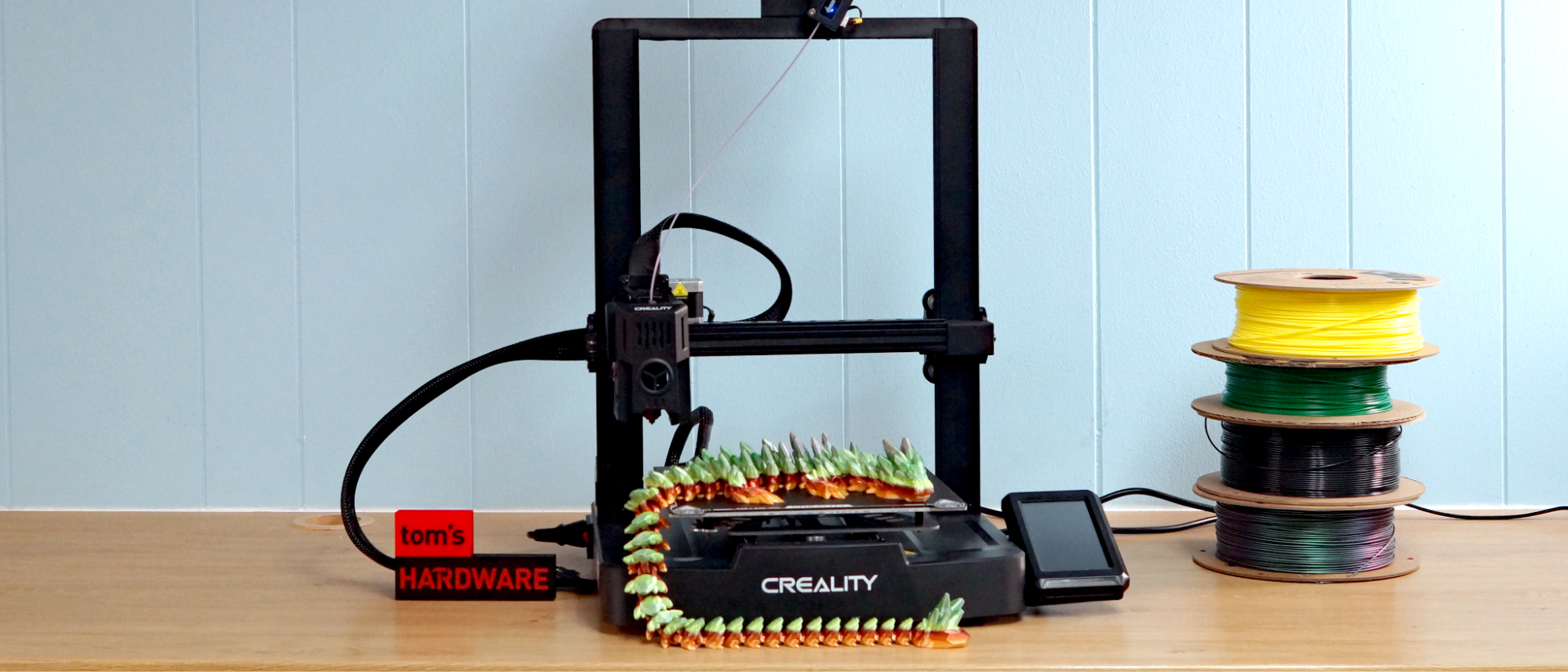

Creality Ender 3 v3 KE ollut nyt käytössä viikon verran ja toimii kyllä älyttömän hyvin. Ei ollut mitään huomautettavaa kokokoonpanon laadussa tms.
Olen tulostellut tuolla nyt pääosin Wifin kautta ihan kotiverkossa ja niin tahtoisin myös jatkaa. Olisi kuitenkin näppärää, jos pystyisi kännykästäkin tarvittaessa lähettämään tulostettavan mallin ja saisi esim. ilmoitukset, kun tulostus valmis jms. Pilveen en tahtoisi tehdä tiliä tai yhdistää tuota. Onko muita vaihtoehtoja? Nyt siis tietokoneen kautta olen pelkästään operoinut tuota.
Monta kertaa käynyt Creality Ender 3 v3 KE ostoskorissa, mutta aina tulee vastaan joku kommentti, jossa tuota parjataan jostain syystä (esim. laitteen laatu) ja jää ostamatta. Ei kai tuolle nyt oikeasti ole mitään syytä olla ostamatta?
Aloittelijana haluaa tietenkin toimivan paketin, mutta oikein tuota 300 € isompaa hintaa ei pysty nykyisellään perustelemaan. Ehkä jos tuolla tekisi jotain oikeaa säästöä tai myisi jotain...
Toimiiko tulostaminen niin, että lataan crealitycloud/thingiverse/printables -palveluista templaten, syötän sen suoraan tuonne Crealityn appiin ja suurinpiirtein kaikki toimii automaattisesti?
