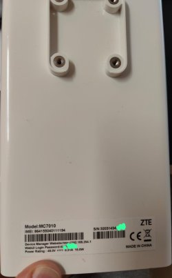

Tervehdys, käytössä MC7010 joka viety ulos antenniputkeen katonharjan alapuolelle. Kaikki alemmat taajuudet toimii hienosti kun niitä lähitolpasta (alle 1km) löytyy.
N78 taajuuden kuuluvuus on hyvin rajoilla ja yhteys ei toimi ollenkaan mikäli laitteen asetuksista ei sitä täppää pois. N78 käyttöön täpättynä löytyy kyllä, mutta signaaliarvot on RSRP n.-106 ja SINR 15, eikä esim speedtest suostu ajamaan testiä ollenkaan, yhteys on käytännössä poikki. Onko tämä laitteen ominaisuus ettei osaa tuota taajuutta tiputtaa pois vai voiko mulla olla esim. poe-injektori sökö? Softaversio MC7010_Elisa4_B17 ja SYV verkossa ollaan.
Mietin laitteen korvaamista jollakin muulla N78 parantamiseksi. Onko reititin suosituksia esim. Iskra P60 antennien kaveriksi?

Ostin oman MC7010 mokkulan käytettynä ja mukana tulleessa injekorissa oli eri koodi kuin modeemin selkäpuolella liimatussa. Ilmeisesti injektori oli jossain vaiheessa vaihdettu ja siihen liimatun tarralapun koodi ei toiminut mokkulassa.
Kannattaa tarkistaa, onko modeemin taakse teipattu jotain koodia. Ostamassani mokkulassa oli tällainen:
