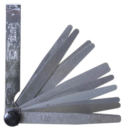

Joo, sitä pitää hioa sen verran mitä hioo ydintä. Eli jos ydin on .4mm paksu, niin pcb:n päälle tulevien rautojen tulis olla sama tai .2 tai .3 milliä.
Tai sitten katkoo välysmitasta (gauge meter) sopivan paksuset plätät ja liimaa ne pcb:n päälle shimmiksi ;)
mahtaakohan välysmitta olla "riittävän tarkka" vai pitäisikö ihan mikrometrillä painella menemään vrt originaali ennen hiontaa / hionnan jälkeen arvoja?
