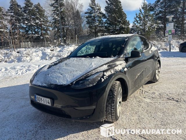

Siisäänajettu Y kaupan (438tkm ja 80% SOH)
En tiedä onko enemmän tuon Nettiauto - keskustelu, löydöt aihetta. Mutta katsoin eka että mikä firma, huudatta jotain lumikasasta kaivettuja eutoja, mutta ilmeisesti rahoitusyhtiö, joka vie ajatukset autojoppareiden varastoista käsiin jääneisiin autoihin. Eli hyvällä tuurilla ei ole jotain piilopommeja, ei vaan ole ollut varaa myydä.
Hinnan luulisi nousevan ihan markkinahintaiseksi.
No ajattelin lähinnä tähän kuitenkin laittaa kun oli mehevästi kilometrejä ja SOH tiedossa, ja pikalataustakin varmaan nähnyt jos on lähes 100 000 ajettu vuoteen. Ja jos piilopommeja on, niin tuonnehan voi koko paskan palauttaa parin viikon ajan kun kyseessä on etäkauppa.
