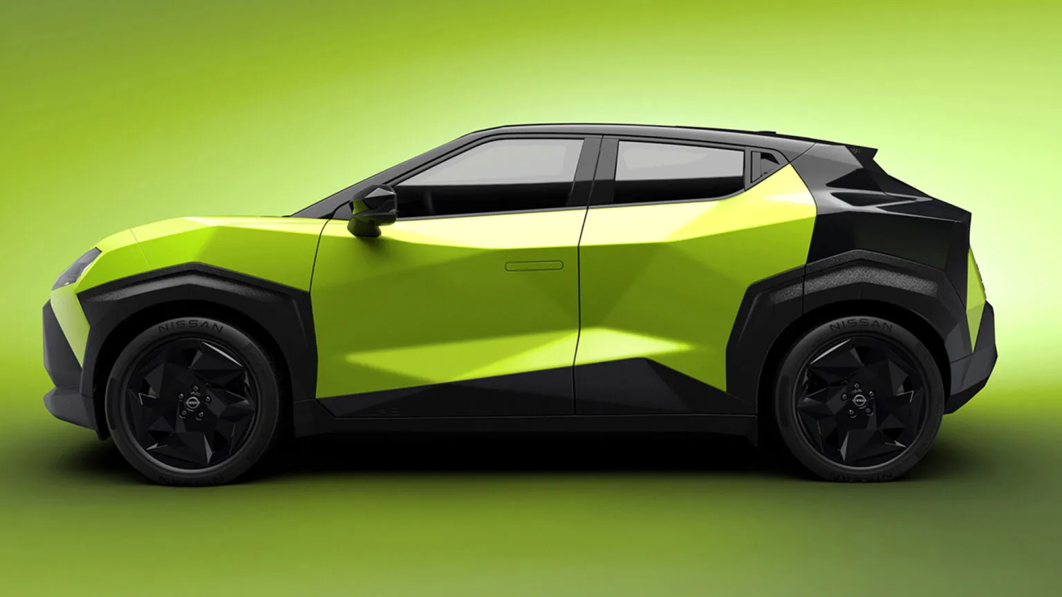

Uuden täyssähkö Nissan Juken ulkomuotoa esitelty Japanissa ja on kyllä mielenkiintoisen näköinen ilmestys :D
Linkki: https://www.youtube.com/watch?v=cD81KeSmm5c
Todellakin mielenkiintoinen, persoonallinen. Tulee jakamaan rajusti mielipiteitä, mikä on aika yllättävä veto nissanilta. Kuten kommenteissakin mainittiin, tykkään kyllä tuosta "low poly" muotokielestä.
Ai helvetti mikä ilmestys ( tuo videolla oleva )
Propsit kuitenkin siitä suunnittelijaporukalle, että eivät ole kaavoihin kangistuneita. ( valitettavasti ).
Videolla ei näkynyt sisätiloja, mutta voin kuvitella että siellä jatkuu sama sekopäinen meininki.
Jos näyttelyauto on tuollainen niin kannattaa mielessään kuvitella miltä kys. auto näyttää tuuman pienemmillä peltivanteilla. Siitä saa paremman käsityksen miltä konsepti näyttää liikenteessä.
Mistähän autonvalmistajat ovat keksineet, että nuo suorat linjat olisivat seuraava trendi? Autossa pitäisi näkyä käytännöllisyys. Tuo ylläoleva näyttää olevan kolaroitu jo valmiiksi.
Tolla värillä tuo Juke on ihan ok. Toi keula vähän tökkii kun siinä on myös kaarevaa muotoa että jos sekin olisi terävämpi niin näyttäisi paremmalta. Ei yhtä hirveän näköinen kun Kia EV4. En kuitenkaan ostaisi kumpaakaan.
Ensimmäisen Juken aikoihin tuntui siltä, että joka toinen vastaantulija himmaili kakomisrefleksiä kädellänsä sen nähdessään, ja siitä seuraavan sukupolven tullessa Juke jakoi mielipiteitä tai aiheutti pettymystä turvallisemman muotoilunsa takia. Nyt kun ensimmäistä kertaa näin tästä kuvat teki mieli lähinnä onnitella Nissania. Oli ruma tai ei, niin jää kyllä mieleen. Muistan useamman kerran miettineeni, että tuo kuski on väkisin onnellinen, kun jossain on mennyt näitä kirkkaan keltaisia ensimmäisen sukupolven Jukeja.
