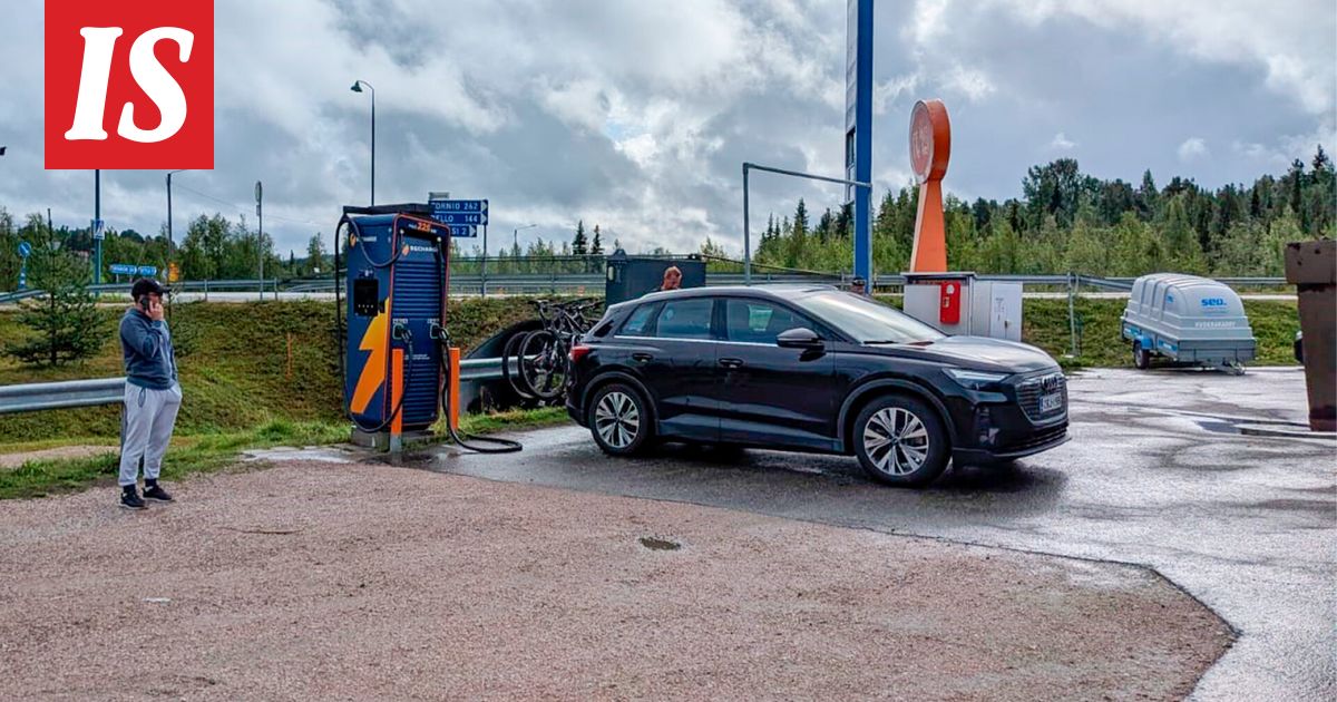

Jutusta ymmärsin että autossa/lataajalla ollut vakuutusturvaa tuollaiseen, jolloin yhtiöt olisi keskenään setvineet asiaa.
Tästä heräsi heti kysymys , että korvaisko oma kasko tuollaisen ?
Onkohan tälläistä skenaariota vakuutusehdoissa edes ajateltu ?
Tästä tapauksesta on facessa enemmänkin juttua, auton kasko ei korvaa tuollaista. Audi on tutkinut auton ja heidän vastauksensa mukaan ei ole mitenkään mahdollista auton vian aiheuttaneen tuota.
Vaikuttaisi hyvinkin selkeältä tapaukselta, jossa laturin äkillinen virtapiikki on rikkonut sekä auton että laturin ja nyt Recharge ei suostu ottamaan tuota vikaa omaan piikkiinsä, koska jonkun tulkinnan mukaan vian syytä ei ole saatu selville.
Voisi äkkiseltään kuvitella, että noissa latureissa olisi jokin mekanismi estämässä moiset piikit.
Se virtapiikki voi yhtälailla tulla siellä auton puolella joka rikkoo laturin. Komponenttien rikkoutumisessa on se vaikea juttu, että sitähän ei tiedä aina ennakkoon mitä tapahtuu kun joku komponentti rikkoutuu. Ts. pääseekö väärä jännite väärään paikkaa. Toki näitäkin valmistajat testaavat (breakdown of components), mutta joka rikkoutumistapaa ei voida aina testa ennakkoon. Itse en ainakaan pystyisi sulkemaan pois näiden tietojen perusteella sitäkin vaihtoehtoa, että auto on aiheuttanut vian.
Toiseksi, äkillinen virtapiikki laturissa, mutta missä? Tuo on niin epämääräinen toteamus että itse en ainakaan pureksimatta niele. Pitäis vähän tarkemmin selittää, että miten se laturin äkillinen virtapiikki on mahdollinen. Samat komponenttien rikkoutumistestit noillekkin kuitenkin tehdään.
Eli jos olisi takuullinen auto, niin parempi olisi olla koko laturista hiljaa ja pistää vaan auto huoltoon. Tällöin ei olisi sotkussa mukana latausfirmaa, yksinkertaisesti auto vaan meni paskaksi. Kaksi osapuolta (autovalmistaja ja laturifirma), niin kuluttaja ei saa koskaan korvausta noiden osoitellessa toisiaan sormilla.
Kaskovakuutushan toki ei korvaisi mitään tuommosta auton akun tai sen järjestelmien sisäistä rikkoontumista ilman ulkoista voimaa.
Omasta 2025 Enyaqista vaihdettiin laturi sulakkeineen ym. hiluineen takuuseen juurikin samantapaisesta casesta Plugitin AC-laturissa, pimeni koko pömpeli eikä johtoa saanut enää edes irti autosta. Liikkeessä pidettiin tapahtunutta auton vikana.
Olitko asiasta yhteydessä Plugittiin vai hoidit vaan takuun kanssa koko asian?
Minähän en näistä mitään ymmärrä, mutta tässä tapauksessa on kuitenkin olemassa Audin seikkaperäinen vastaus, jossa toteavat, ettei auton suunnasta ole mitenkään mahdollista saada aikaiseksi syntyneitä vahinkoja.
Kuluttaja on tässä tapauksessa nyt aika surkeassa välikädessä, laturifirma ei ole edes kertonut mitä hajosi, Audi sanoo että se oli laturin vika varmasti ja kumpikaan ei maksa mitään, kuten ei oma vakuutusyhtiökään kun ei ole auton vika nykyisen materiaalin perusteella. Korvauksia pitää sitten hakea oikeuden kautta joko Audilta tai Rechargelta, siinä voi aika äkkiä tulla vastaan se 10k vakuutuksen yläraja.
Onneksi ilmeisen harvinaista tällainen? En tiedä yhtään toista tapausta ja aika paljon on autoja ladattu. Mutta en nyt sinänsä epäile etteikö tommonen laturi voisi mennä rikki niin että hajottaa auton. Mitenkähän tuossa sitten jos laturin omistaja alkaisi syyttää autoilijaa että sinun autosi rikkoi laturin ja vaatii korvaamaan sen? Aika hankalaa autoilijana mitenkään tietää että auto olisi tuollain rikki? Mutta kai sekin olisi teoriassa mahdollista?
Suomessa on vielä vähän kehittymätön kuluttajanoikeuskäytäntö sähköautopalveluiden osalta. Sitten kun ennakkotapaus saadaan niin selkiytyy.
On tuossa tietysti sellainen ylimääräinen elementti, että ongelma saattaa johtua latausportin likaantumisesta, jolloin se tulisi olla kuluttajan vastuulla. Polttiksissa vastaavaa ongelmaa ei ole.
Teslalla voi riskiä vähentää käyttämällä supercharger verkostoa, niin vastuu on selkeämpi mutta ei tuokaan likaantumisesta johtuvia ongelmia ratkaise.
Tässä on työuran aikana nähty roppakaupalla vakuutteluja, että vika ei voi olla meidän toimittamassa tavarassa, joten ei mikään varsinainen yllätyksenä tule, että Audi ei vikaa myönnäkkään (huom. itsekkin ajan Audilla joten en ole ns. Audi-vihaaja). Pitäisi nähdä tarkempia perusteluja siitä, että näin tosiaan on, eikä pelkästään teknisen osaston toteamus. Rajapinnat tässäkin järjestelmässä on varmasti erotettuja, mutta vikoja erotuksessa voi/ja tapahtuu kuitenkin. Voivat olla suht. harvinaisiakin, mutta näitä tapahtuu joka tapauksessa. Valmistusvikoja eristeissä, muuntajissa yms. Näiden toteaminen voi jälkikäteen olla mahdotonta kun tutkittava on pelkästään kasa hiiltynyttä muovia, räjähtänyttä piitä ja sulanutta metallia.
Itse oon omassa työssäni huomannut että juurisyyn löytäminen on välillä äärimmäisen vaikeaa, vaikka puhuttaisiin laitteistosta jonka on vain yksi taho suunnitellut alusta loppuun. Tässä tapauksessa ongelmat moninkertaistuvat, koska on kaksi eri valmistajaa ja yhteisessä rajapinnassa. Että sinänsä en ole yllättynyt, että yhtälailla Recharge tässä myös hannaa vastaan. Hekin kyllä tajuavat tilanteen, että syyllisen löytäminen voi olla jopa täysin mahdotonta, koska vikaantumismekanismeja tässä voi olla useita.
Mutta joo kuluttaja tässä casessa on hankalassa tilanteessa. Sinänsä kuvio tässähän pitäisi olla kyllä yksinkertainen. Kuluttaja saa korvauksensa vakuutusyhtiöltä joka sitten tappelee siitä saako se siirrettyä vastuunsa Rechargelle, Audillle vai meneekö puhtaasti omaan piikkiin. No semmosta se riskiä se vakuuttajan elämä on, että ei pitäisi vakuuttajallekaan tulla yllätyksenä. Kuluttajan kohdalla IMO tuossa ei pitäisi olla epäselvyyttä.
Kuluttajariitana, jos löydä pöytään noin vahvalta kuullostavan paperin niin maalikosta näyttää että senjälkeen pallo on latausasemalla.
Tietenkin jos se kieltäytyy korvaamasta vahinkoja, niin minkäs sille teet, kuluttaja porukat voi antaa lausuntoja, mutta ei ne pakota, käräjillä sitten riskinsä, jos vakuutukset, niin rahoituksen saa.
Mitäs tämä likaantuminen aiheuttaa, luulis että kommunikaatio yhteys tehty niin ette se toimii tai ei, ja jos räpsyy niin DC tiputetaan pois.
Tässä ilmeisesti ei mitään DC ylilyöntejä, tai vastusta ja kuumenemista liittimissä, siis oletan että ne olisi havaittu.
Joku mainitsi ylivirran, auto kai pyytää jännitettä ja akku sitten nielee virtaa sen mitä pystyy, jos imee liikaa niin laturi rajoittaa. Ylijännitte, siis ihan se ohjattu ylijännite, jos sitä tarkoitetaan, niin joku protokolla moka, missä 400v auto pyytänyt kolmesataa volttia ja laturi tuupannut 800v. mitä siitä seuraa, virtapiikki, irtikytkentää, josta seuraa muita piikkejä. ymmärsn että siellä oli kärähtänyt vähän kaikki. mahdollisesti ylilyönnyt.
Maalikkona taasen luulisi että kommunikointi linja suunniteltu kestämään ja sen ylittyessä suojat rajottaa vahingon etenemistä.
Jos kuvitellaan sellainen tilanne missä itse moka ei ole suoranaisesti kummakaan, menee toleransseihin, tulkintaan. niin kuluttajankaan vika se ei ole, maalikkona oikeuden mukaisena pitäisi sitä että autovalmistaja ja latauspalveluntarjoa/laturin valmistaja keskenään jakaisivat miten haluavat , niin vähän rankkua siitä että moinen tilanne syntyy.
Autovalmistajaa varmasti, toivottavasti kiinnostanut se syy, että tietävät tarviiko olemassaoleva korjata, ja se että asa viedään tuleviin kehityksiin että se syys aiheuta vastaavia vahinkoja.
Jos syy on sellainen että siihen ei ole järkevää varautua auton puolella, niin ei olisi mitään järkeä leikkia , ei oo meidän vika, ei kerrota mikä meni pieleen.
Varmasti näin, laturi sisältä ilmeisesti pelkkä kärähtänyt kasa romua niin milläs siitä sanot, mitä on tapahtunut. Tuosta vakuutusyhtiöstä vielä, kenen vakuutusyhtiön pitäisi tämä ensin maksaa, auton kaskovakuutuksen? Kasko ei korvaa teknisiä vikoja, tämähän on sama tapaus kun sinulla hajoaisi tuo laturi ihan muusta syystä ja jäät tuolle asemalle, ei kasko silloinkaan korvaa uutta laturia, ainoastaan matkan jatkumisen.
Näin maallikolle kaikki viittaa tuohon laturiin ja kyllä Rechargergen pitäisi kantaa oma vastuunsa tässä ja jos ei ole heidän vikansa, niin kyllä heidän pitää pystyä se jotenkin osoittamaan. Nythän eivät ole edes mitään muuta sanoneet kuin että kuluttajan pitäisi osoittaa vian olleen laturissa ja kun tätä ei ole todennettu, ei ole heidän ongelmansa ja millä kuluttaja tuon muuten osoittaa kuin auton tutkineen maahantuojan edustajan dokumentilla, jota Recharge ei kuitenkaan huomio todisteena?
Muokataan vielä sen verran, että nyt kun tämä tuli julki niin maailmalla pyörii jo huhuja, että nämä Rechargen Alpitronic-laturit ovat aiheuttaneet muitakin vastaavia tapauksia ja siksi eivät anna tässä yhdessä tapauksessa periksi.
Mä olen ymmärtänyt että auto valvoo sen että pikalaturin johdon päässä oleva jännite vastaa akun jännitettä ennen kuin se lyö kontaktorin kiinni. Mun nähdäkseni tuo kontaktorin kytkeytymishetki on ainoa jolloin siellä voi olla mitään merkittäviä virtapiikkejä, eikä se laturi mun mielestä voi sitä auton kontaktoria pakko-ohjata, vain pyytää autoa kytkemään se.
Joo kasko ei korvaa teknisiä vikoja suoraan. Ulkoisesta syystä kyllä korvataan mutta, tässä tosiin on vähän tulkinnan varainen juttu, oliko syy ulkoinen vaiko ei. Vakuutus ja Rahoitusvalvonnan (FINE) lautakunnan täytyisi varmaan antaa lausunto, että miten tässä korvaus menee. IMO kuluttajaa kohtaan tilanne on huolestuttava. Uutisointi tapauksesta on kuitenkin hyvä asia, tässä luodaan painetta molempiin suuntiin.
Näin työkseen asioiden parissa työskentelevälle asia ei ole läheskään noin yksinkertainen. Uskoisin että tässä tilanteessa Rechargen kanta on täysin sama mikä Audin kanta, että vika ei voi olla laturissa. To be fair, tässä ei uutisen perusteella ole Audilta ei ole tullut mitään mitään seikkaperäistä dokumenttia ole, vaan: "Huoltoneuvoja välitti Audin maahantuojan teknisen osaston vastauksen, jonka mukaan auto ei voi rikkoa latausasemaa."
Audin vastaus kuulostaa juuri siltä standardi-vastaukselta, jonka suurin piirtein jokaiselta isolta toimijalta saa, kun kyseenalaistat heidän tuotteensa toimivuuden. Tämä sama pätee toki yhtälailla myös Rechargeen. Recharge näyttää odottavan jotain vähän muutakin selvitystä, mitä ei ole siis toistaiseksi toimitettu. "Häiriön syytä ei ole vielä pystytty selvittämään. Tapahtumien kulun määrittäminen edellyttää lisätietoja ja dokumentaatiota useilta osapuolilta, mukaan lukien laite- ja autonvalmistajilta, ja tämä työ on edelleen kesken"
Ja väitän, huolimatta siitä mikä on Audin vastaus asiaan, että varmasti mahdollinen on myös tilanne jossa vika tulee autosta päin. Ihan puhtaasti sen perusteella, että työkseni olen noin 14 vuoden ajan tehnyt tapausta todella lähelle liippaavan tekniikan (kuten juuri tasasuuntaus, vaihtosuuntaus ja niissä käytettävät tehopuolijohteet, sekä niiden ohjaamiseen käytettävälle elektroniikka) luotettavuus testausta ja voin sanoa, että moni asia noissa voi mennä vikaan, ihan molemmissa päissä. Ei pelkästään rautaan liittyvä vikaa, vaan myös softaan liittyvä joka sitten ilmenee toimintasavuina. Enkä tässä siitä syystä lähtisi syyttämään suoralta kädeltä kumpaakaan. Asiassa on liian paljon muuttujia jotka eivät uutisesta ilmene, esim. oliko kättely tehty, paukahtiko tarkkaan sillä hetkellä kun lataus alkoi, vai paukahtiko kättelyvaiheessa yms. yms. mikä veisi lähemmäksi totuutta.
