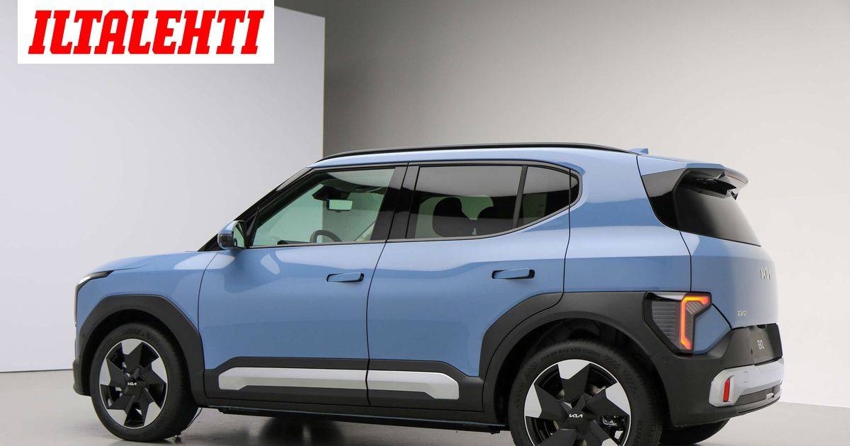

Eli sitikan C5 Aircross tjsp oli rikkunu, Kia:n EV3 oli rikkunu ja korvattiin 4:lla, X-pena oli vetäny tiltit, mutta saatiin lähtöviivalle. Olis sinne vaikka bydin Sealin saanu matkaan laittaa.

Taloudessa ollut reiut pari vuotta C40 ja reilun kuukauden Inster. Molemmat toimivat noin, ei tulisi mieleenkään laittaa navia päälle vain nähdäkseen toimintamatkan. Valitettavasti molemmat vaativat sen akun esilämmityksen vuoksi ja se taas on ihan perseestä.

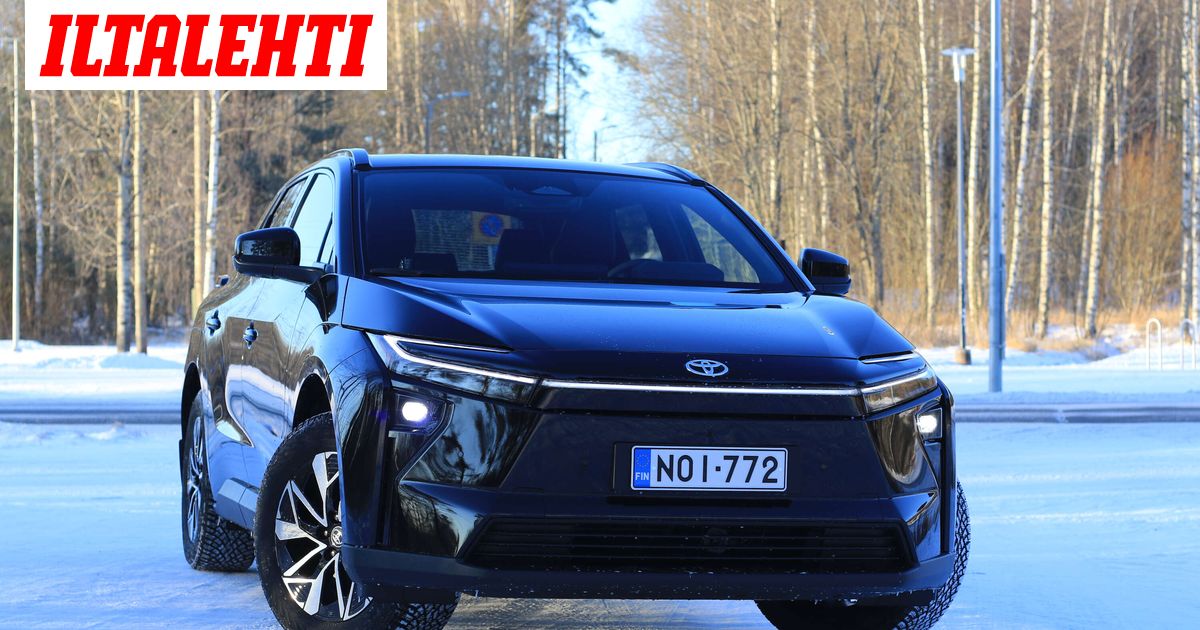

Toyotan osalta ei ainakaan lupaa hyvää, jos etelässä on jo ollut softavikaa, latausvikaa, ja hytin lämpö loppunut kesken -20 asteessa. Voi TM:n ja Lapin -40 tehdä tiukkaa, jollei nyt ollut huonoa tuuria yksilöiden kanssa. Mielenkiintoinen testi kyllä luvassa, 12.2. pitäisi ilmestyä.
Voi räkä, tuleva Touring olisi kiinnostanut, mutta eipä taida kiinnostaakaan, jos talvi on sille final boss.
Kannattanee odotella TM:n talvitestiä. Tuossa pitäisi olla samat lämmittimet kuin 2023-mallissa jota TM taas kehui lämpimäksi ääriolosuhteissa.
Tuommoinen kovien pakkasten kulutushan on täysin normaalia SUV-luokan sähköautolle, esim. omalle Ioniq 5:lle. Kertoo vain Iltapaskan toimittajan tietämättömyydestä, että tästä yllättyy.
