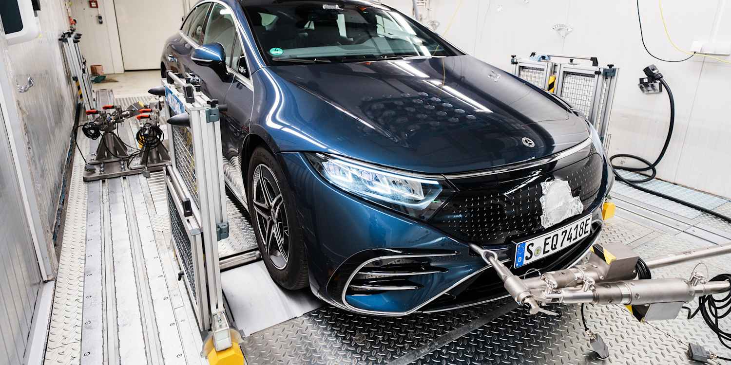

En tiedä mistä luvun pomit, mutta artikkelissa mainittin lataushäviö 0,5%-30% jossa ääripäät ei kuvaa tyypilistä.
Testasivat siis 22kW AC latausta, ja ilmeisesti vältellen muuta kulutusta, esim lämmitystä, vaan hakivat häviöitä. Mittauksen luetettavuudesta ei pahemmin arivoitu, 0,5% on aika raju, no myös tuo 30%
Jos €a oli joku € per vuosi , niin euroiksi nuo voi muuttaa, BMW Ix 105kWh lataamiseen oli mennyt yli 125kWh, eli 20kWh, 22kWh lataus hinnoilla voi saada monenlaisia tuloksia.
Vähän jäi nyt artikkellin sanavalinnoista mieleen että miten olivat mittaileet. auton ja laturin kertomaan ilmeisesti turvauduttu.
En pominut mistään, siellä se lukee ihan selvällä suomenkielellä. " ADAC:n mittausten mukaan Mini Cooper SE (häviö 30,10 %) "
" Mittauksen luetettavuudesta ei pahemmin arivoitu ", miksi olisi tarvinnut, vai väitätkö että nykyiset mittalaitteet on niin epätarkkoja?
Ennemmin kannattaisi miettiä miksi erot voi olla 0,5% - 30,10% välillä, silloin kyllä ensimmäisenä tulee mieleen, että valmistaja ei ole asiasta ollenkaan kartalla.

Ilta Sanomien jutussa tosiaan väitettiin, että ADAC:n mittausten mukaan Mini Cooper SE:n häviö olisi ollut 30,10 %. Väite ei pidä paikkaansa, sillä ADAC:n mittausten mukaan Minin häviö oli 23,1 %. ADAC ei ole ilmoittanut häviötä prosentteina ja IS:n toimittaja ei osannut laskea prosenttilaskua oikein.
ADAC mittasi, että tyhjään akkuun upposi verkosta 37,6 kWh. Tuo olikin ainoa häviöihin liittyvä mittaustulos, koska nettokapasiteettina he käyttivät suoraan valmistajan ilmoittamaa 28,9 kWh:a.
Minin lataushäviö lasketaan oikein seuraavasti:
(1 - 28,9 kWh / 37,6 kWh) * 100 % = 23,1 %
IS:n toimittaja sen sijaan on näppäillyt laskimeensa:
(37,6 kWh / 28,9 kWh - 1) * 100 % = 30,10 % (Älkää laskeko näin!)
Jos nettokapa olisi 30 kWh ja verkosta ladattaisiin 60 kWh, niin Ilta Sanomien kaava antaisi häviöksi täydet 100 % (eli mukamas menisi kaikki harakoille, eikä akkuun mitään). Oikealla kaavalla laskien häviöksi tulee 50 %, kuten pitääkin.
Minin oikein laskettu häviö (23,1 %) on korkeampi kuin WLTP Vehicle ja WLTP:stä Minille laskettu häviö, 18,4 % (12,4 kWh/100 km ja 15,2 kWh/100 km). Ero tuohon suuntaan voi olla peräisin toleransseista tai lämmönhallinnasta.
Aiways U6:n häviö oli täysin epäuskottavan (edes DC-lataus ei ole noin hyvä) pieni 0,50 %. Siinä ei ole väliä laskeeko oikein vai väärin, sillä ADAC:n mittaama 60,3 kWh on niin lähellä ilmoitettua nettokapaa (60,0 kWh), että molemmilla tavoilla laskien häviöksi saadaan pyöristettynä sama 0,50 %. Testattu WLTP-häviö Aiwaysille on 5,7 % (15,0 ja 15,9). Erosta voi nähdä ja tajuta, että kiinalaisen ilmoitettu netto, 60,0 kWh, ei pidä paikkaansa. Tuolla WLTP-häviöllä laskien Aiwaysin nettokapasiteetti on ollut korkeintaan 56,9 kWh (60,3 / 15,9 * 15,0). Korkeintaan siksi, että mahdollinen latauksen aikana tapahtunut ylimääräinen lämmönhallinta tarkoittaisi, että netto on ollut alle 56,9 kWh. Miksi netto oli noin selvästi alle ilmoitetun? Mahdollisia syitä siihen ovat toleranssit, akun ikääntyminen tai ihan vaan kiinalaisuus. On epäreilua, että liian pienestä nettokapasiteetista palkitaan "hyvän" hyötysuhteen muodossa. Näin kuitenkin tapahtui ADAC:n menetelmällä, jossa käytettiin todellisen sijaan valmistajan ilmoittamaa nettokapasiteettia.
Kertauksena vielä, että Minin häviö oli 23,1 %. Erittäin suuri 30,10 % johtui vain siitä, ettei IS:n toimittaja ollut kartalla prosenttilaskuista, vaan syötti luvut väärin päin laskimeen.

Kohta tulee varmasti parempia kulutusmittauksia. En itsekään ymmärrä mihin se range merkittävästi kuluu id.7 GTX vs Pro S, missä olisi sama kori ja sama akkukoko vertailtu keskenään. GTX taitaa painaa n. 100 kiloa enemmän vastaavaan non-GTX:ään verrattuna, mutta en usko sen olevan niin merkittävä tekijä. Onko etuakselilla sitten merkittävästi suurempi vastus moottorin kanssa? Outoa sekin. Vai onko kyse jostain muusta, esim. GTX käynnistyy Sport-modessa, mikä jarruttaa etuakselilla kun nostat jalan kaasulta myös D-moodissa (jotta paino siirtyisi hieman eteen ja auto kääntyisi rivakammin). Ehkä labra-testissä tuommoisella on yllättävä vaikutus WLTP-rangeen.
Itse oletan että reaalimaailmassa range-ero ei ole niin suuri kuin WLTP antaa ymmärtää. Ehkä Pro S on ylioptimistinen ja GTX realistisempi.
Ai että on mukavaa kun aiemmat oletukset näyttävät osuvan oikeaan! Tosin tässä pystyi ihan järjellä tekemään valistuneen arvauksen.
Norjalaiset kävivät koeajamassa eri ID.7 versioiden kulutuksia maantiellä identtisissä olosuhteissa ja yllättäen GTX versio oli vain n. 5% isommalla kulutuksella sisarmalleihinsa nähden. Mallien virallinen WLTP ero on kuitenkin luokkaa 20% (Pro S ~20% pidempi range 686 vs GTX 574 km).
Norjalaisten koeajon foorumipostaus, mikä sisältää kattavasti myös muuta autoista tehtyjä havaintoja:
GRUNDIG SAMMENLIGNING VW ID. 7 GTX stasjonsvogn (86kWh)vs ID. 7 PRO stv. (77kWh)
