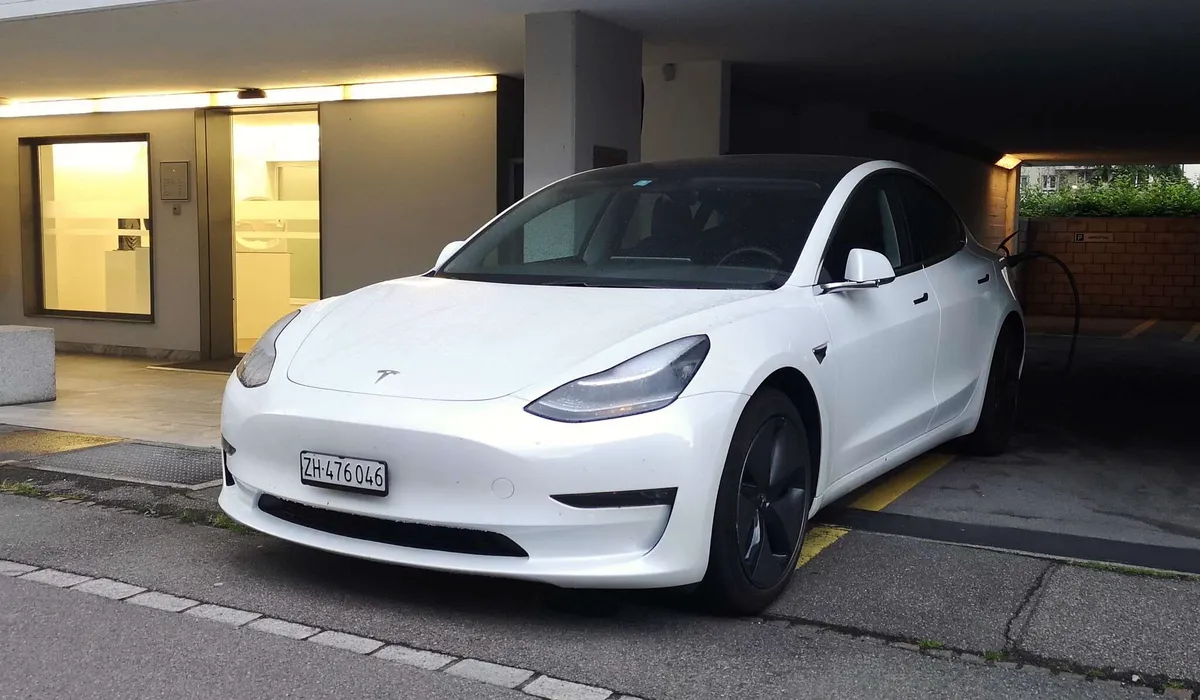

Alla kuva työkaverin Model 3 AWD LR autosta.

Kantavuudet rekisteriotteesta. Just katsoin yhden 2021 Model 3 LR:n otteen niin kantavuus oli 313kg. Autoon ei siis voi laittaa 5 aikuista miestä laillisesti.
Eihän kantavuudessa lasketa kuljettajaa? Model 3 kyytiin ei kylläkään taida mahtua 5 aikuista miestä :D
