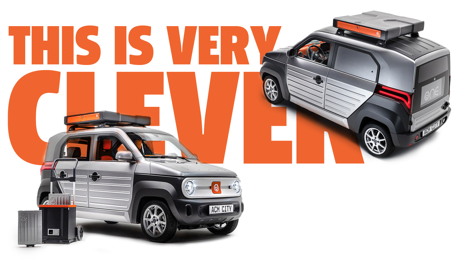

Yksi saksalainen koppi oli taannoin messuilla mainitulla konseptilla, taisi olla 110 km/h huiput. Saa yhteensä 10 kwh takakonttiin neljän akkupaketin settinä ja vielä viides isompi katolle parantamaan ajo-ominaisuuksia ja ilmanvastusta.
Ei nyt sinänsä mitään totakaan vastaan mutta 10 kwh? Ei pääse kusematta lappiin, eli ei jatkoon. Varmaan saa koukkuakaan.
