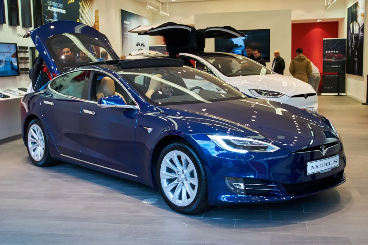

Onko sattumaa, että Teslasta jouduttu vaihtamaan sähkömoottori kahdeksan kertaa, tosin kilometrejäkin 1.6 milj:
Hansjörg von Gemmingen on nakuttanut omistamansa Tesla Model S:n mittariin varsin kunnioitettavat lukemat, yli miljoona mailia eli yli 1,6 miljoonaa kilometriä.
Monet ovat teilanneet sähköauton hankinnan vetoamalla siihen, että kulkupelin akku ei tule kestämään tällaisia kilometrimääriä.
Eivätkä he täysin väärässä ole, sillä von Gemmingenin Teslaan on vaihdettu akku kertaalleen. Tämä tosin tapahtui 746000 mailin eli noin 1,2 miljoonan kilometrin kohdalla, RapidTables kirjoittaa .
Moneen polttomoottoriautoon on vaihdettu akku muutamaankin kertaan tällaisilla lukemilla.
Sähkömoottori von Gemmingenin autoon on kuitenkin pitänyt vaihtaa jo kahdeksan kertaa. Teslan Model S:n takuu on kuitenkin kattava, peräti kahdeksan vuotta, joten kustannuksia ei tästä von Gemmingenille ole koitunut.
Seuraavaksi herran ostoslistalla on Lucid Motorsin valmistama Lucid Air, jolla hän toivoo saavutettavan uuden sähköautojen kilometriennätyksen."

Yllättävän hyvin tuntuu juu akku kestäneen. Olisi ollut kiva tietää missä kunnossa akku oli ekan vaihtokerran kohdalla (meni rikki kokonaan, tai jos edelleen toimintakykyinen, paljonko oli kapaa jäljellä), ja myös missä tilassa nykyinen akku on.
Milloinkohan sähkömoottori vaihdettiin ekan kerran? Onko niitä tuossakin mallissa monta renkaiden lähellä, eri moottoreita vaihdettu yhteensä 8 kertaa vai mitä?
Eikö niissä Model S:ssä mennyt ne alennusvaihteiston laakerit eikä sähkömoottorin? Yhtenä pakettina tuo vissiin vaihdetaan kuitenkin, jos ei pelkkiä laakereita uusita.
