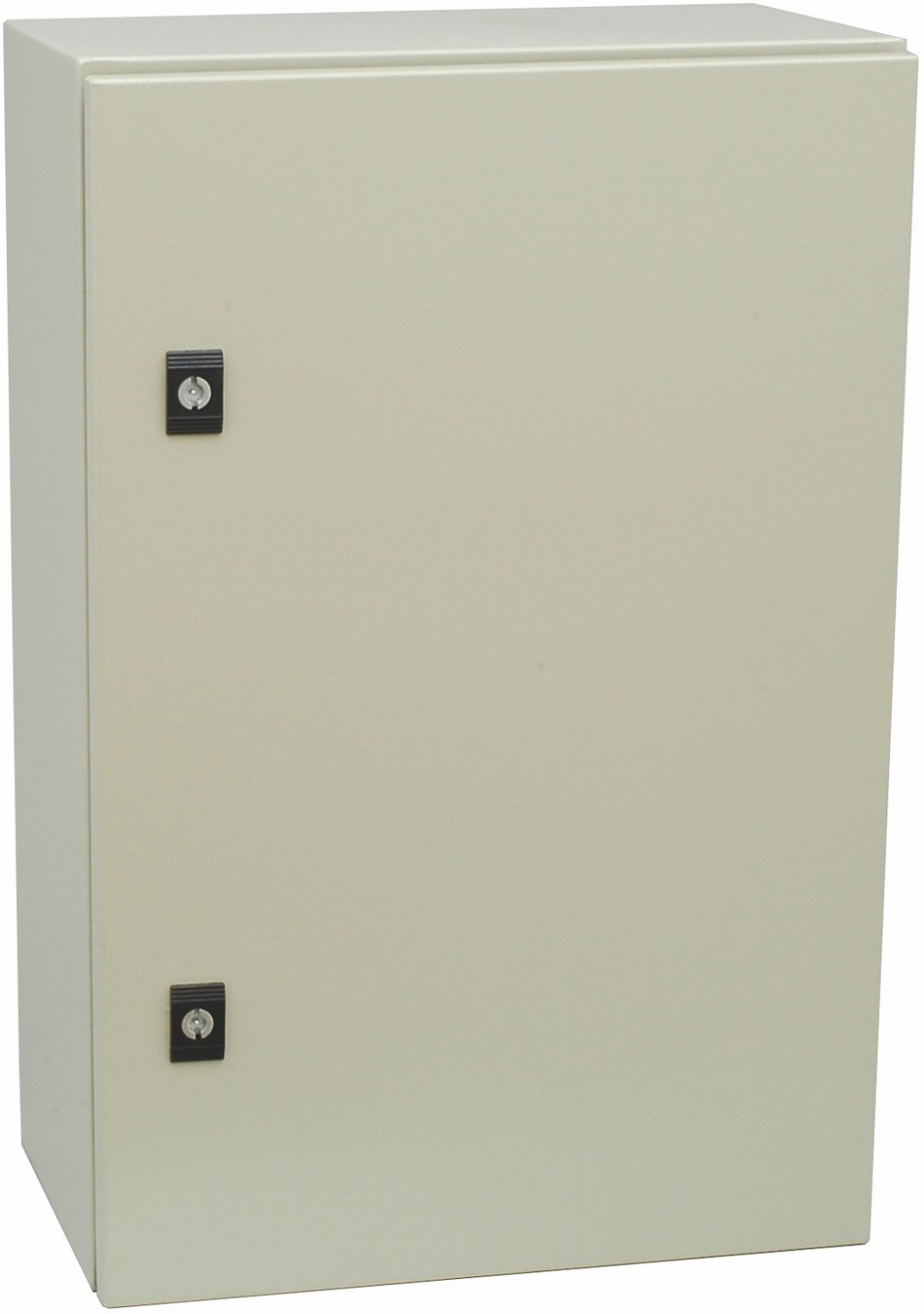

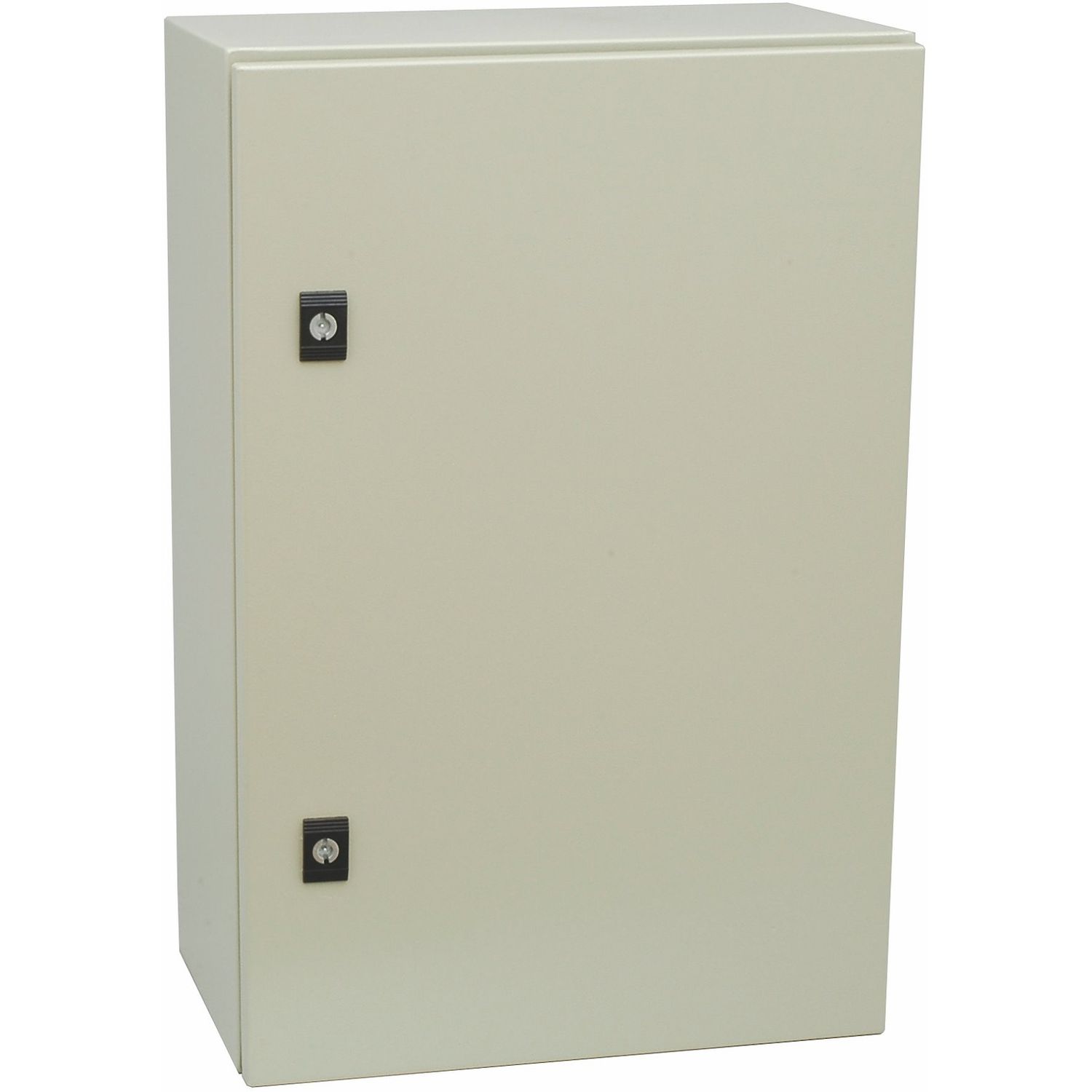

Pistorasia lukittavaan kaappiin ja laturi sinne kun ei käytössä, ja tekee sen niin, että ladattaessakin pistotulppa saa olla lukitussa kaapissa. Hidastaa se jonkin verran.

Ankkuri seinään kiinni joko valmiilla lukolla tai vielä parempi pelkkä ankkuri ja siihen kunnon munalukko josta mahtuu kulkemaan kaapeli muttei liittimet.
