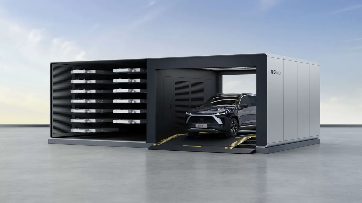

Kiinalainen Nio aikoo pystyttää 20 varikon verkon Norjaan tämän vuoden aikana.
Lukuaika noin 1 min
Kiinalaisen sähköautonvalmistajan Nion kehittämät automaattiset akkuvarikot lienevät ainutlaatuisia jopa maailman mittakaavassa.
Futuristisessa pömpelissä tyhjiin ajettu akku vaihtuu automaattisesti uuteen - viidessä minuutissa. Nion kehittämät akkuvarikot ovat saapuneet myös Eurooppaan.
Uusia akkuvarikkoja
Vanhan mantereen ensimmäinen pömpeli on pystytetty sähköautojen kultamaahan Norjaan. Kuluvan vuoden loppuun mennessä Nio aikoo pystyttää Norjaan peräti 20 vastaavaa akkuvarikkoa, InsideEV´s-julkaisu kertoo.
Konsepti on Kiinassa kokeiltu ja hyväksi havaittu. Pohjalevyyn sijoitettu ajoakku vaihtuu tuoreeseen kuljettajan kököttäessä omalla paikallaan.
Viiden minuutin kuluttua alla on 90 prosenttiin ladattu uusi ajokelpoinen akkupaketti. Sadan prosentin tehoja vältetään akkujen elinkaaren pidentämiseksi.
Omaksi tai lainaksi
Jokaisen akkuvarikon tiloissa säilytetään 13 vaihtoakkua. Akkuja varastoidaan optimaalisissa lämpötiloissa mikä esimerkiksi Norjan talvioloissa on elintärkeää akkujen toimintakyvyn varmistamiseksi.
Niolla sähköautoileva asiakas voi joko lunastaa ajoakun auton mukana omakseen tai vaihtoehtoisesti turvautua merkin tarjoamiin akunvaihtopalveluihin (Battery as a Service). Palvelu tarjoaa kaksi ilmaista akunvaihtoa kuukautta kohden.
Tämän jälkeen Nio laskuttaa 10 euroa akunvaihtoa kohden, InsideEV´s kertoo sekä 20 senttiä per ladattu kWh. Akkujen vaihtoipalvelu polkaistiin käyntiin Norjassa vasta kuluvan vuoden maaliskuussa.
Maaliskuun jälkeen Nio-sähköauton hankkineista asiakkaista reilut 90 prosenttia on valinnut akunvaihtopalvelun.
Tämä lienee eräs syy Nion mielimään akunvaihtopisteiden nopeaan laajentamiseen.

Aika mielenkiintoinen konsepti, tai onhan noita vastaavia ainakin ideana palloiltu jo aika paljonkin. Mielenkiintoista nähdä miten käytännössä toimii Norjan pakkassäillä. Mikään laite ei ole kokonaan häiriövapaa, joten olisi kiva tietää mitä sitten tapahtuu jos vaihtoakku ei jostain syystä istukkaan paikalleen. Onko varikolla henkilökuntaa, jotka voivat tälläisessä tilanteessa hoitaa homman ja pääset jatkamaan matkaa pienen odottelun jälkeen?
Vaihtoakku on myös ainakin ajatuksen tasolla parempi ratkaisu kuin tukirakenteisiin tehty, että akkuteknologian edistyessä voisi olla mahdollista vaihtaa helposti uuden sukupolven akut autoon. Tesla tuskin tälläiseen vaihtoakkugameen lähtee mukaan, koska taitaa luottaa pikalataukseen ja onhan tuo akun vaihto periaatteessa arkiautoilussa aika turha, mutta helpottaisi toki pidempiä reissuja.

Varmaan samaan tyyliin kuin automaattipesulat, eli joku läheinen korjaamo/huoltamo päivystää ja auttaa simppeleissä vikatilanteissa. Sitten isompaan ongelmaan kutsutaan huoltomies vähän kauempaa.
Vaihtoakku on hyvä myös auton elinkaarta ajatellen muutenkin. Akun alkaessa hyytyä sen voi vaihtaa uuteen pelkän akun hinnalla, koska vaihtotyöhön ei tarvitse purkaa autoa tai käyttää muutenkaan kenenkään aikaa.
Toki tämäkin lienee väliaikaisratkaisu, koska tulevaisuuden akkuteknologioille lupaillaan sellaisia rangeja ja latausnopeuksia, että akun lataaminen kesken päivän on joko erittäin nopeaa tai erittäin tarpeetonta.
Hyvähän se silti on, että erilaisia ratkaisumalleja lyhyellekin aikavälille kehitellään.
On siinä hyvätkin puolensa.
"hinta" kai vaihtoakulle on se että auton ominaisuuksista joudutaan tinkimään, ja jotain kompromissiä kapasiteetista, kapasiteetista varmaan voi vähän tinkiäkin, jos vastineeksi saa nopeat "tankkaukset", tuo uusia käyttäjäryhmiä. Hintaa voidaan piilottaa palvelumaksuihin, eli osa akunhinnasta leipoa palvelun perusmaksuihin. (vuokra-akku)
Autonelinkaari, tavis autolla ei kai väliä, Jos uskoo johonkin uskomattomaan akkuteknolokia harppaukseen ja vielä niin että uskoo joskus saavan sellaisen vaihdettua vanhaan, ni vähän kaukaa haettu.
Lisäksi vaihtoakulla pystyis pienemmällä ja kevyemmällä akulla ajella arkiajoa ja sitten matkalle vaihtaisi isomman paketin kyytiin. Ei tosiaan akkujen hyytyminen iän myötä olisi huolena.
Tillekään ihmeelliselle harppaukselle akkuteknologiassa ei oikeastaan ole edes tarvetta.. Tasaisella kehityksellä me saadaan muutaman vuoden sisällä se 5min +300km akku, jonka hinta on puolet nykyisestä. Lähinnä hemmetisti kasvava kysyntä on ainoa hidastava tekijä, joka pitää hinnat turhan korkeina.
Tuo vaihtoakku on ihan jees sellaisessa konseptissa jossa akku on aina vuokra laite, mutta mun mielestä silloin se pitäisi samalla olla se autokin vuokrattu, koska se auto on silloin riippuvainen siitä akun vuokraajasta ja sen oikuista. Silloin kun tuollaiset 5min 300kmlataavat akut ovat arkipäivää, tuolle täyden akun pikavaihdolle tuskin on enää merkittävää kysyntää.
Jo nykyisillä latausajoilla tuntuu _erittäin_ huonolta vaihtoehdolta jonottaa akun vaihtoon verrattuna siihen että tökkää auton latauskentällä töpseliin ja painuu suoraan syömään, kahville tai ostoksille.
Tuo kuullostaa hyvältä.
Mutta HA käytössä
750kg akkuperäkärry, jos siis jonnekkin suksi reissulle lappiin menossa ja haluaa myös matkatavarat mukaan.
Jos homman idea se että voidaan mennä pienemmällä akulla, koska "tankkaaminen" nopeaa, mutta se että samaan paikkaan saisi merkittävästi isomman akun vaatisi sitä että konseptin aikana tulisi jotain uutta tiheämpää akkutekniikkaa.
Voin toki kuvitella jonkin automallin missä on tavaratila / vaihtoehtoinen akkutila, tiedä kuinka taipuu robotiikaan.
