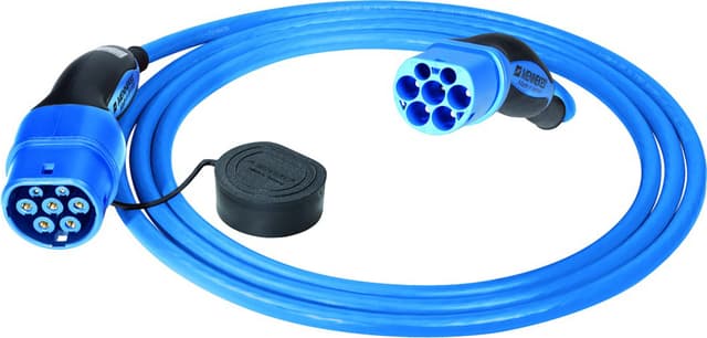

Minulla auton matkassa tullut piuha rajoittaa type2 latauksen 3.6kw eli nähtävästi vain yksi vaihe lataus. Toki nyky käsityksen mukaan olisi parasta latausta akulle noin hidas pitkässä juoksussa. Uusi johto kustantaa sen 300-500€
Siis auto ottaa vastaan 11kW AC, mutta mukana tullut yksivaihepiuha? Aika jännä kombo. Mutta eihän nuo kolmivaihe-16A -kaapelit maksa kuin alle 200e.

Nyt tässä on pakko olla joku virhe. Kyllä autoissa tulee aina mukana sellainen latauskaapeli, jolla voi hyödyntää auton laturin. Yhteys myyjään, jos mukaan on laitettu väärä kaapeli.
Mikä auto kyseessä? Eli olehan varma, että auto tukee 3-vaihe AC-latausta?
Tuo taitaa olla merkkikohtaista. Ainakin Huyndai Konassa, siinä isompiakkuisessa 64kWh tulee vakiovarusteena vain sukopistokkeeseen sopiva laturi, vaikka auton oma kiinteä laturi (AC) on 10,5kW 3-vaihe.
Latauskaapelilla tarkoitettaneen tässä siis Type2-Type2-kaapelia, jota käytetään julkisilla Type2-latauspisteillä. Ei siis tuota sukolaturia.
No sekään ei kuulu Huyndain vakiovarusteisiin. Ei kyllä ole koko varustelistalla valittavana lisävarusteenakaan, ainakaan Konassa,
Edes uusissa ja vielä vähemmän käytetyissä ei kannata olettaa, että kauppaan kuuluu minkäänlaista kaapelia. Useimmiten kuuluu, mutta aina ei. Sinänsä hyvä, koska tarpeet ovat erilaisia, mutta myyjien soisi varmistavan, että asiakkaalle jää kauppojen jälkeen käteen tarpeisiin sopivat kaapelit tai ainakin tietää että moiset pitää hankkia.

Näinhän se menee konassakin. Mukana tuollainen vaikka autossa 3-vaihelaturi. Kai se sitten osaa ladata yhdestäkin vaiheesta. Kohtuu pitkä latausaika vaan, 28h tyhjästä täyteen.
No ei. Tuota kuvan kaapelia tarvitaan silloin kun pitää ladata sukopistokkeesta, jos ei ole type-2 laturia saatavilla. Eli ei ole turha kaapeli.
Eli " olisi täysin järjen ja logiikan vastaista laittaa mukaan 1-vaihekaapeli, jos autossa on 3-vaihelaturi. " ??
Konassa siis tulee vain tuo kotilaturi, ei mitään muuta. Eli ei voi hyödyntää auton laturin koko kapasiteettia mukana tulevalla laturilla. Eikä edes ladata noista type2 latureista kun niihin taidetaan aina vaatia oma piuha.
Tulee kaapeli mukana, jolla voi ladata autoa. Se vain ilmeisesti tuppaa olemaan niin, että useimmiten joutuu hankkimaan parempaa kaapelia tilalle. Myyjään jos ottaa yhteyttä, niin varmaan kauppaa sieltä lisävarusteena jotain tuplahintaista latausjohtoa.

Type2 -piuhan hankkiminen ehkä vähän turhaa, paitsi jos sattuu niin että ei ole reissunpäällä teholatausasemia tarjolla (rikki, ei vapaana tms). Tai jos haluaa latailla ilmaista sähköä esim. Motonetin latureista. Esim. Oulun Ritaharjun motonetin pihalla näkyi olevan sellainen laiska 11kw type2 latauslaite johon pitäisi olla oma kaapeli.
Autossa tuli matkassa shuko pistokkeeseen sopiva kaapeli. Sitä tasan yhden kerran käyttänyt 10A teholla. Jotain 1.5kw lataili hotellin pihalla.
Ja tuo type 2 mistä puhuin käytetään myös nimeä mennekes. Myyjä sanoi että on vain reilun 3kw lataus sen kautta. Toki autossa on 11kw laturi minkä kokeilin saman tien ennen ostoa. Eli latausasema missä kaapeli kiinteästi antaa sen 11kw.
Tuo Teslan kaapeli on kyllä järki hintainen ja luultavasti jopa turvallisesti toimiva. Täytyy talven varalle pohtia sen hankkimista.
"Mennekes-latauskaapeli sähköautoille tarjoaa vaivattoman latauksen Type 2 -liitännällä varustetuille sähkö- ja hybridiautoille korkeintaan 4,6 kW latausteholla "
Eli yksivaiheinen, max 20A antaa tuon 4,6kW lataustehon.
Mulla on loppuvuoden -21 Kona, eli merkattuna jo -22. Mukana tulleella suko-kaapelilla latailee tossa kotipihassa alimmillaankin 1,8kwh (8A). Yleensä käytän 10A, jolloin irtoaa jotain luokkaa 2,1. Muita vaihtoehtoja olisi ulkomuistista vielä 12A ja 14A, mutta itse olen rajoittanut sen tohon 10A. Näin ollen tulisiko parhaimmillaan sen 2,7kwh...? Joka tapauksessa, auto ei hyödynnä suko-latauksessa kuin yhtä vaihetta. Kolmevaihelataukseen tarvitaan type2 piuha, jolla irtoaa sen 10,5kwh.
Tuollainen suko-kaapeli on oikeastaan pieni latausasema, joka saa virtansa sukopistorasiasta, ja jossa on kiinteä Type2-kaapeli. Kaapelin ei tietekään tarvitse olla kuin yksivaiheinen, koska sukorasiasta ei muuta saa. Sellainen on tietenkin hyödyllistä olla, koska sukopistorasioita on kaikkialla, mutta järin nopeaa latausta ei moisesta saa.
Type2-kaapeleita (Mennekes-nimellä tai muulla) on sitten erilaisille virroille ja vaiheiden määrälle. Ne ovat halvempia kuin latausaseman sisältämät kaapelit, mutta ohuemmat tietenkin vielä halvempia ja toisaalta jos esimerkiksi plugari pystyy ottamaan vastaan vain 1x16A, turha sellaiseen on paksua 3x32A kaapelia hankkia kun 3,7kW tehoon kykynevä 1x16A kaapeli on halpa ja ohut. Type2-liitin tunnistaa kaapelin, joten auto ottaa virtaa vain sen verran mitä kaapeli pystyy välittämään, ellei joku muu komponentti viesti että pitäisi ottaa vielä pienempää virtaa. Ja tuo on syy, miksi tarvitaan Type2, eikä autoissa ole suko- ja/tai voimavirtaliityntää suoraan.
