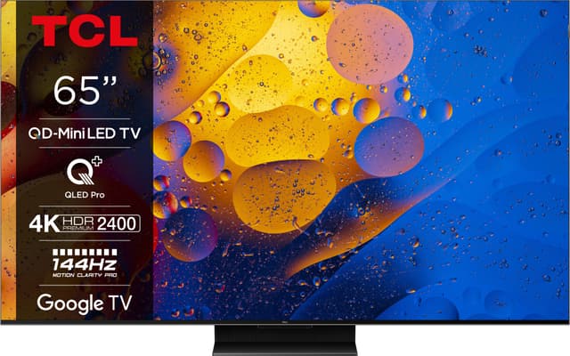

Vakavasti puhuen, en nyt ole ihan varma onko tämä keskustelu sävyvirheestä kuvassa vai liiketoistoon liittyvä. Itse olen lähinnä tuosta sävyvirheestä kuvitellut käytävän keskustelua. Sitä ettei tästä purnata hirveästi testeissä en ole yllättynyt koska käsittääkseni kysyjälläkin ketjussa ongelma näkyy erityisen selvästi tekstityksiä käytettäessä - tuohan on niitä juttuja mitä eivät tuolla suuressa maailmassa olevat testailijat pahemmin käytä.
Tästä "sävyominaisuudesta" näyttää olevan havaintoja Redditin puolella, ymmärtääkseni tämä oli se mitä kysyjä kuvaili (tai sitten olen ymmärtänyt ihan väärin mistä kenkä puristaa). Tuollakin pari eri mallia mainitaan, joten ehkä mistään yksilöviasta ei ole kyse.
https://www.reddit.com/r/tcltvs/comments/1i9py5c/yellow_tint_at_the_bottom_of_the_screen_tcl/
Ilmeisesti tuota ominaisuutta saa lievennettyä Local Dimming asetuksia veivaamalla mitä ehdottelinkin. Tietysti ironista, että juuri se asia jota tarvitaan, että LCD+MiniLEDin kuvalla voidaan vähänkään kilpailla itse valoa tuottavilla pikseleillä toimiviin näyttöihin on tämän ongelman yksi ydin. Mutta ei OLED myöskään ole ongelmaton, ellet katso vain oikeata mustaa sisältävää materiaalia ja muitakin juttuja siinä on - suo siellä vetelä täällä.

Tämä on juuri se mikä näkyy mullakin televisiossa, hyvä bongaus!

Puolenkymmentä dolby vision leffaa local dimming ja kirkkaus täysillä netflixistä ja maxista nyt tarkastanut, ja voin vahvistaa, että omassa tcl:ssä tuollaista värivirhettä ei ole letterbox kuvalla. Katsoin paljaalla silmällä ja kokeilin kameralla että näkyykö, niin ei mitään. Eli kategorinen valmistajasta johtuva virhe se ei ole.

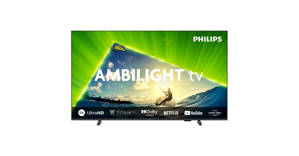

Vanha Philips on sekoamassa ja vaikuttaa siltä, etten sitä saa elvyteltyä. En ole hifistelijä telkkareiden kanssa tai juurikaan niistä mitään tiedä. Toki jostain kunnon telkkarista haaveilen mutta budjetti ei veny sinne. Mikä olisi paras vaihtoehto alle 600€ ja 55-65”? Käyttöliittymällä ei ole juurikaan väliä sillä käytössä on Apple TV boksi.

Hyvä kuulla, että sinulla ei ole ongelmaa tuon kanssa. Mahtaako olla kyseessä sama malli kuin mitä oli tuolla linkissä tai tämän ketjun kysyjällä käytössä? Tuossa Redditin ketjussa taisi olla nelisen eri malli mainittuna. Minulla oli muistikuva kuin olisin jossain testissäkin nähnyt tuosta kuvia (ja tuolla Reddissäkin mainittiin näin) mutta en nyt kyllä löydä, joten voin muistaa väärin. Joskus tullut nimittäin katseltua noita 98" testejä ajatuksella, että ostaisi itselle.
Avsforumilla kyllä näytti olevan purnausta keltaisesta raidasta myös: https://www.avsforum.com/threads/20...302711/page-33?post_id=63735236#post-63735236
Tietenkin aina voi olla näitä ns. yksisarvisia, joita ei yleensä sitten niille satu eteen jotka alkavat paneelilottoa pelaamaan (paneelilotosta omakohtaisia kokemuksia vähän liikaakin).
Onko muuten D65 värilämpö käytössä omassasi vai jokin viileämpi?
Selkeästi tuosta värjäytymisestä on niin paljon juttua jo eri paikoissa, ettei mistään yksittäistapauksesta voi puhua. Taitaa olla enemmän sitten ominaisuus näiden TCL miniledien kanssa. Jos tosiaan liittyy noiden paikallisten himmennysten tapaan toimia niin saattaa joillain malleilla/kokoisilla laitteilla näkyä vähemmän ja toisilla enemmän, riippuen miten alueet mätsää palkkeihin, ja siihen päälle yksilöerot paneeleissa niin lopputulos varmaan on, että joillain näkyy ja joillain kuva on sitten täydellisen virheetön. Toinen vaihoehto toki on myös se, että sieltä tulee roppakaupalla susia telkkareita maailmalle joita ei laadunvarmistuksessa joko saada tai välitetä saada kiinni ja laitetaan vaan myyntiin viasta huolimatta.
Asetuksia renkkaamalla vaikutti että ainakin selkeiten omassa töllössä näkyy jos on Dolby IQ käytössä, joka muutenkin tekee kuvasta mielestäni vähän kellertävän, vähemmän selkeä tuo on sitten kirkkaalla tai tummalla tilalla mutta näkyy siiinäkin kun tietää mitä etsiä.
TCL:n kanssa vissiin virallisia OTA-päivityksiä turha odotella sen perusteella mitä nyt lueskellut foorumeilta. Telegram-ryhmistä ja keskustelufoorumeilta löytäis kyllä linkkejä Mega/Gdrive/Yandex jakoihin joissa olis tuoreempia firmiksiä tarjolla, mutta aika epämääräistä ropelihattupuuhaa tuollainen tapa hankkia päivityksiä. Olis ihan jees jos valmistaja laittais niitä paketteja ihan vaan OTAna jakoon, tai edes omilta sivuilta ladattavaksi niin ei olis näin epämääräistä touhua niiden asentaminen.
Kyllä ne virallisina OTA:na tulee mutta toooooodella pitkällä viiveellä, riippuu paljon maan kolkasta. Ei ole yhtään sen ropellihattuisempaa puuhaikua, kuin ladata firmis vaikkapa Samsung, LG tms. sivuilta ja tökätä tikulta telsuun. TCL:tä nuo firmikset on. Pari sloboo ja Bulgaaria niitä saa omia reittejään ja laittavat jakoon. Noista juttua vaikka kuinka paljon entisten itäblokin maiden eri forumeilla. Se, että haluaako odottaa sitä ns. virallista OTA:a voi jokainen itse päättää. Paremmin nuo "ropellihattujen" firmikset TCL:llä toimii, hyvin harvoin paskoo mitään vaan päinvastoin. Mikäli ei ole versioon XXX tyytyväinen, niin voi rollback:tä takaisin edelliseen. Toisin kuin vaikkapa Sampalla, LG:llä. Kerran päivität, paluuta vanhaan ei ole vsikka kuinka uusi paskoisi toimintoja. Odotettava vain korjaava päivitystä.
C755 käytössä ja elokuva-tila käytössä, jonka pitäisi olla tarkin. Jos merkki myy miljoonia televisioita vuoteen, niin en nyt lähtisi sanomaan muutaman kymmenen postauksen perusteella, että ongelma on yleinen merkillä.
Vähän samaa epäilen. Voi osin riippua juuri paneelin koostakin, että miten se taustaledinauha asettuu juuri 2.35:1 kuvasuhteen reunoille.
Toinen fakta on, että lämpimän sävyisellä kuvalla tuollaiset tahtoo nähdä selviten. Viileän sinertävässä kuvassa monen vian saa peitettyä, ilmeisesti silmä ei ole niin herkkä sille mutta oma pää ei tuota "korjausta" kestä.

Kokeile vaihtaa telsun region johonkin muuhun maahan vaikka saksa, ranska tms. Joskus tuo regionin vaihto auttaa saamaan uusimman firmiksen, joka nyt on joku V5XX.
Testasin tätä eilen ja uudelleen tänään, mutta ainakaan Saksalla, Ranskalla, Espanjalla tai Tsekillä ei löytynyt tuoreempaa OTAa tarjolla.
Tämän värivirheen osalta mitä nyt testailin asetuksia kuvatiloja lisää, niin näyttää siltä että tuo värivirhe näytössä näkyy tosiaan pahiten Dolby Vision materiaaleilla kun on IQ tila päällä. Muilla materiaaleilla se ei ole niin selkeä ja Dolbyssakin esim. Kirkas tila jossa on paikallista himmennystä laitettu pienemmälle ei sitä värihuntua enää pahemmin näy.
Hankala saada tätä kameralla tallennettua, mutta tuossa nyt malliesimerkki Disney+ Dolby Vision kuvalla jossa tämä suht realistisella tavalla näkyvissä:
Ja tämä taas SkyShowtimelta The Quiet Place Day 1 joka taitaa olla ilman hdr:ää mun tilauksella. Ei tee likimainkaan samanlaista värivirhettä tuonne letterboxin reunoihin kuin Dolby, mutta pientä siellä on kuitenkin.
Ja tosiaan tänään kun testailin niin D+ Dolbytkin saa suunnilleen tuon jälkimmäisen esimerkin näköisiksi kun käyttää jotain muuta tilaa kuin IQ:ta ja vähän säätää asetuksia. Pahimman ongelman siis saa ainakin suurimmalti osin korjattua asetuksia riittävästi ruuvaamalla.
Mietintämyssy edelleen päässä jääkö tämä käyttöön vaiko ei. Alkoi jo houkuttaa tuo Samsungin S90D OLED joka olis laajasti tarjouksessa 1499 eurolla, sais tilattua operaattoreilta vieläpä nollakoron rahoituksella niin ei tarttis sitoa kerralla rahoja telkkariin, mutta vähän tuo oledien kestävyys edelleen mietityttää. Toki eipä tämänkään kestävyydestä mitään osaa etukäteen tietää. Nyt kun kuvan sai säädettyä suunnilleen kuntoon niin mielihalut lähteä purkamaan ja palauttamaan tota on toki laskeneet jonkin verran, vaikka laitteessa muutama pieni ärsytys muutenkin on tämän ongelman lisäksi ollut. Kuvanlaatuhan muuten on tätä värivirhettä lukuunottamatta ollut varsin hyvä ja dynaamisella tilalla saa kuvan räiskymään sen verran hyvin että pystyy katsomaan hämäriä ohjelmia meidänkin aurinkoisessa olohuoneessa.

Loogisesti tuo ei ole edes vika vaan se, että ledinauha tuossa mustan palkin rajakohdassa pitää kompensoida niin, että palkki pysyy mustana, joten veikkaisin, että sitä ajetaan siinä kohtaa hieman himmeämpänä, että palkki ei vaalene. Ledejä ei ole niin paljoa, että tuota rajaa voisi terävästi tehdä ja tuossa tekniikassa se taustavalo tahtoo hieman päästä leviämään. Tämä on oma tulkintani mikä voisi olla syynä.

Tota nyt näkyy mun telkkarissa melkein aina kun on joku vaaleampi, erityisesti harmaan sävyinen alue mustan palkin vieressä, mutta esimerkiksi Pingviinin K1 J6 (Gold Summit) kohdassa 16:46 näkyy sekä alareunassa asfaltissa että yläreunassa talon seinässä kellertävää harsoa dolby iq tilassa. Vaihtamalla Dolbyn kirkas-tilaan harso likipitäen häviää näkyvistä (tosin kuva tällöin myös tummuu huomattavasti niin voi johtua siitäkin).
Kyllä toinen telkkari on syytä hankkia tilalle jos tuntuu vaivaavan tämä ilmiö? Itse ainakin kyttäisin kokoajan näkyykö ilmiö ja se häiritsee katsomista.
Onko sulla tiedossa joku telkkari missä ei ole mitään "ilmiöitä"?
Ei. Tosin minulla ei ole kokemusta monesta telkkarista. Ei täydellistä telkkaria, joka toistaisi kaiken materiaalin täydellisesti ole keksitty. Aina joku löytää jotain mikä häiritsee. Ilmeisesti tässä tcl telkkarissa vika tai ominaisuus, jota ei ainakaan oled telkkarissa ole.
Tätä minä tarkoitin kysymykselläni. Tietenkin se on yksilöllistä mikä ketäkin häiritsee mutta varmaan yli 99% ihmisistä ei ikinä huomaa mitään tyypillisiä ongelmia edes kuvassa.
Joo, juuri tuollaista ei OLEDissa ole mutta siinä on kyllä muuten omat ongelmansa kuvassa.
Tämähän tässä nyt on ollut kovasti mietinnässä. Toki ”silmä tottuu” asioihin jossain määrin ajan kanssa, mutta tottuuko tähän niin että lakkaa häiritsemästä niin sepä kysymys. Voi olla että tottuis, koska olen huomannut että olen nyt kiinnittänyt siihen vähemmän huomiota kuin aluksi, johtuuko sitten siitä että tietää sen olevan siellä on niin silmä ei hakeudu outoon ja tuntemattomaan. Ja tietyillä asetuksilla/kuvatiloilla virhettä ei edes juurikaan näe.
Taidan tehdä tänään vielä pohdinnan tueksi reissun kodinkoneliikkeeseen ja yritän saada katsottua siellä muutamia vaihtehtoisia ruutuja kriittisellä silmällä, jos se auttais päätöksen tekemisessä. Kuten aiemmin mainitsin niin on tässä kyseisessä telkkarissa paljon myös hyviä puolia, kuten reilusti kirkkautta ja suurimmalla osalla materiaalista todella hyvä kuvanlaatu.
