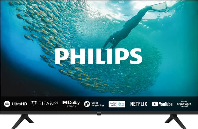

Toi philipsi on sitten sillä niiden titan käyttiksellä, johon ei esim löydy ainakaan tässä vaiheessa vielä suomalaisten palveluiden sovelluksia. Muutenkin aika rankasti haukuttu netissä tuota käyttistä, itsellä ei kokemusta mutta skippasin huonon sovellustuen takia jo tuon.

Tällainen tuli haettua 65 tuumainen 800e. Näytti liikkeessä ainakin ihan hyvältä ja keskijalka antaa vähän mahdollisuuksia sijoitteluun.
Saa tuota myös tuplajaloilla samaan hintaan, oletan ainakin että paneliltaan sama 85 ja 86 mallit.
Näköjään 2023 mallia saa samaan hintaan 75 tuumaista. Paneli on 60 Hz eli ei varmastikaan ominaisuuksiltaan tai kuvaltaan sama.
Eihän tuo ole hinnan kiroissa, toki liikkeessä näyttävät usein paremmalta kuin kotona. Kun kyseessä on edge lit -töllö, niin kannattaa tsekata onko paneelissa kovin paljon valovuotoa reunoilla, etenkin tummissa sävyissä tätä tuppaa tulemaan melkein väkisin ton mallin telkuissa. Osaa se haittaa ja osa ei edes huomaa tai välitä.
Ei ole mielestäni pahaa valovuotoa tässä, mutta täytyy katsoa tarkemmin pimeällä. Jonkun verran kyllä heijastaa tuo näytön pinta tummissa kohtauksissa näin valoisalla. Esimerkiksi väliaikaistason kulma heijastaa tuossa näytön alareunassa.
Ensituntuma hintaan nähden positiiviset, antennijohto pitää hommata että saa kanavat näkymään.
