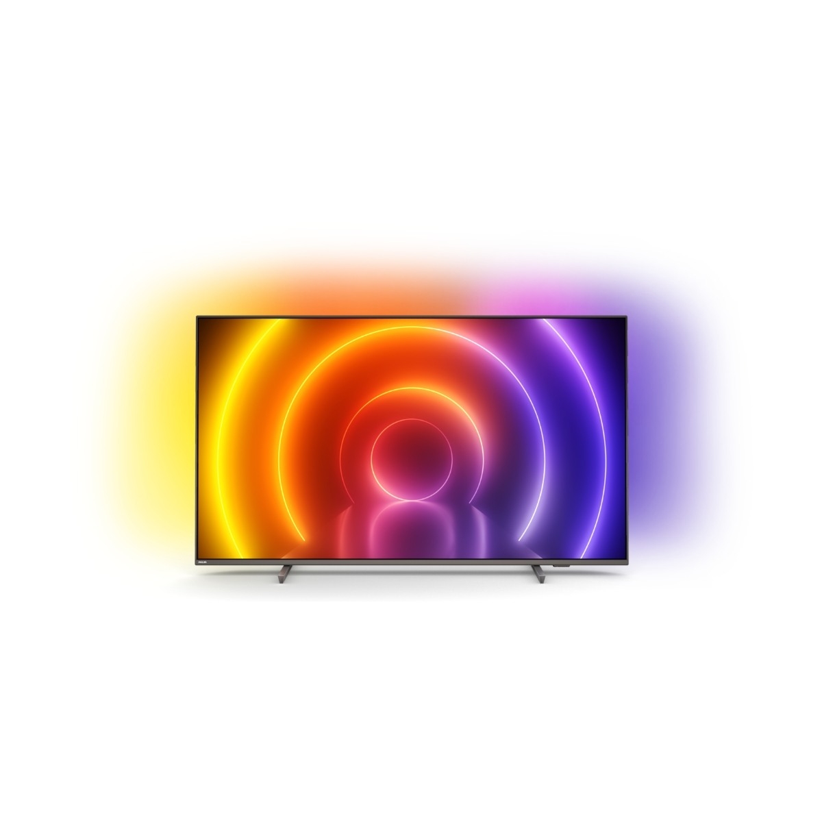

Onkohan tästä mihinkään? Kuhan perus leffoihin sais telkkarin ja ehkä ny sillon tällön jotain konsolipelailua isommalta ruudulta. Saa toki ehdotella samoihin hintoihin tuon kokosta telkkaria.
Sano ei Philipsille. Vanha nyrkkisääntö pätee edelleen.
