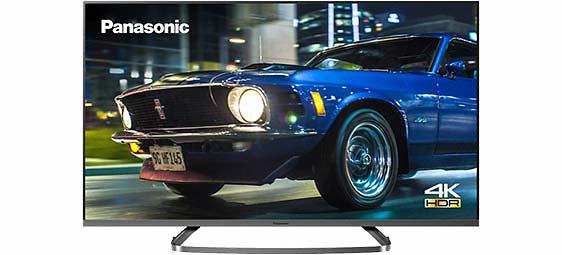

Ei kukaan täysipäinen osta Panasonic 58HX830:sta tämän hetkiseen hintaan 749€. Ominaisuudet ei vain riitä kun paremmilla ominaisuuksilla varustettuja samankokoisia ruutuja saa halvemmalla ja pienellä lisäpanostuksella saa paljon parempaa. Tai vastaavan suuremman.
Puolet pois hinnasta niin aletaan olemaan realistisemmalla tasolla.

Voittiko tämä 58HX830 siis jonkin testin?
Helppokäyttöisyydestä tuskin kukaan maksaa kaksinkertaista hintaa - Finlux on yhtä helppo käyttää kuin tuo Panasonic ja taitaa sovellustukikin olla tänä päivänä parempi. Eli ei tarvitse pelata erillisten boksien kanssa.
Kuvanlaadultaan Panasonic on samalla tasolla kuin puolet halvemmat laitteet.
Kesäkuun 2020 jälkeen Verkkokauppaan on tullut ko. mallia yhteensä 20kpl. Monella ei siis ole ostohousut olleet jalassa.

Tästä vähän eri näkökulmaa vielä, arvostelija on sama. Sony sai 8/10 ja Panasonic 7/10. Sony on Recommended.
Panasonicista: "HDR is a little disappointing on the HX800, but this is due to a lack of peak brightness capabilities and the use of edge-lit technology. Most of the competition is identical with reduced brightness capabilities for peak brightness performance, but colours are wide-ish and the image performance is balanced. Just don’t expect specular highlights to pop as they do on an OLED or FALD LCD (at a much higher cost)."
"The Bad
  • Edge-lit technology adds uniformity issues
  • Not suited to use in dark rooms
  • Poor viewing angles due to VA panel
  • Poor blacks and black crush
  • Dim HDR images"

Minä en kyllä ihan samalle viivalle laittaisi noiden Sonyn ja Panan kuvaa verrattuna makkarissani asuvaan Procasteriin, mikä käsitykseni mukaan on Finlux eri tarralla. Esimerkiksi vihreät ovat siinä selkeesti ylikorostuneet, vaikka kuva onkin ihmeen hyvä halvaksi turkkilaiseksi matolaatikoksi.
Jos parivertailussa Panasonic HX830 saa vähintään yhtä hyvät arvostelut kuvanlaadusta kuin Sony XH9505 ja Panasonic on kuvanlaadultaan puolet halvempien televisioiden tasolla, niin me aletaan olla aika äkkiä siinä tilanteessa, ettei halvimpien ja kalleimpien LED-telkkareiden kuvanlaaduissa olisi mitään eroa.

Tuossakin avforumsin arvostelussa, jonka teki sama testaaja, Panasonic sai arvosanan 7 ja tuo Sony sai 8 ja recommended.
Täytyy tietenkin tietää mitä itse tarvitsee. Esim. jos ei katso yli 20 asteen kulmasta TV:tä, tai halua hyvää pimeän tilan kuvakokemusta, taikka kunnon HDR:ää, niin Panasonic on varmasti loistava valinta.
Onhan tuo hx800 nyt aivan järkyttävän himmeä telkkari. Ei puhettakaan mistään hdr toistosta, kuten se yleisesti käsitetään. Tämän sanoo myös jokainen revikka. Taustavalo on ilmeisesti jaettu tasan kahteen osaan keskeltä ruutua. Hollywood mainittuna paketissa ei vielä tarkoita hyvää kuvanlaatua. Kertokaas nyt myynnissä olevia hyviä edge led toteutuksella olevia hdr telkkareita? Joku Sony ilmeisesti ollut keskinkertainen vuosien takaa, mutta muita esimerkkejä kaivataan. Kun kerran teoriassa se pitäisi olla helposti toteutettavissa VA edge ledillä. Alla hx800 revikkaa, toivottavasti samalaite kuin tuo hx830.
Ja sitten miltä edgeled pahimmillaan näyttää kun yrittää hdr efektiä tehdä. Kukaan ei toivottavasti edes pahimmalle vihamiehelleen nanocell telkkaria suosittele. Näyttävät livenä juuri tuolta samalta, kuin videolla. Saahan sen näyttämään paremmalta, kun ottaa local dimmingit päältä, mutta kirkkaudet yms laskevat sitten mukana.

Tuli hommattua pitkästä aikaa uutta telkkua, korvaamaan Sonyn 46HX755. Verkkiksen alesta Phillips 70PUS8505, kun ambilight ominaisuus listalla. Kun paketti tuli kotiin niin pelotti että tuliko nyt liian iso. Koon puolesta isoin ongelma osoittautui lopulta olemaan sen saaminen pois paketista ja asennus yksin :cigar2:. Kun sain jumpattua tuohon nin ei kyllä tämä koko kaduta, katseluetäisyys sohvalta sen 2,6-2,8m. Tv lähetyksiä tulee katsottua 1% ajasta.
Ei ole vielä ongelmia ollut. Kaikki tuntuu toimivan hyvin. Oikeastaan ainoa äsyttävä asia on nämä erilaiset HDR ja Dolby Vision viritykset. Vaikea saada kuvaa näyttämään yhtäläiseltä. Omasta mielestä kaikki liikkeenparannus pitäisi kirota helvettiin. Kun olin ottanut ne pois päältä perus kuvamoodissa, niin tietysti kun HDR tai Dolby vision kamaa ruudulle tulee, niiin TV vaihtaa kuvamoodia ja taas menee kaikki päälle. No, pitää vaan erikseen HDR kuvamoodit ja Vision kuvamoodit kanssa säätää.
