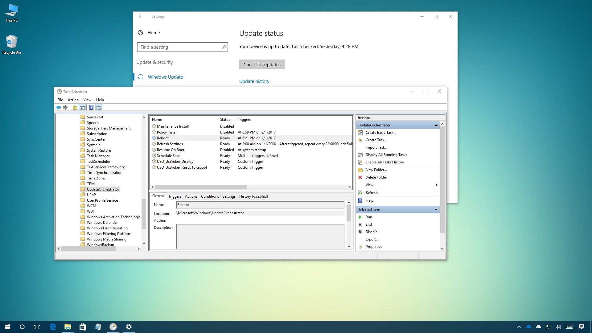

ongelma KB4571756 kanssa että pyytää käynnistään koneen uudelleen, mutta se ei sitä asenna, vaan kokoajan ilmottaa uudestaan, että kone pitäis käynnistää uudelleen.
Viimeisenä vaihtoehtona lataa päivityksen koneelle (.cab tai .msu) ja asentaa käsin. Tuossa samassa on hyvä asentaa ensin uusin SSU (servicing stack update).
W10UI skriptiä olen käyttänyt tähän, se kun tuntuu asentavan kaikki oikeassa järjestyksessä eikä tarvi pähkäillä.. Päivitystiedostot samaan kansioon ja sen kun avaa skriptin adminina... helppoa
m: täällä noi asentu ongelmitta. 19041.508 buildi näkyy olevan
Tuon päivityksen kanssa on sama järjettömyys kuin viime kuussa IIRC, että WU kertoo koneen odottavan uudelleen käynnistystä heti .NET Framework (tässä kuussa KB4576478) -päivityksen jälkeen, kun taas KB4571756 asennus on vielä kesken. Tilanteen näkee jos on WU auki. Kun odottelee rauhassa että KB4571756 merkitään odottamaan uudelleen käynnistystä, kaikki sujunee ongelmitta. Ainakin täällä.
Jooh ittellä netframeworks päivitys asentui ensin ja sitten pukkasi taas ilmoitusta että tarvis kone käynnistää ja oli asentanu tuon toisen eikä sen jälkeen ole vinkunu mitään.
täällä sujahti nuo uusimmat manuaalisesti ihan kiltisti sisään.
toki 800Mb oli taas törkyä kohteessa C:\Windows\SoftwareDistribution\Download
