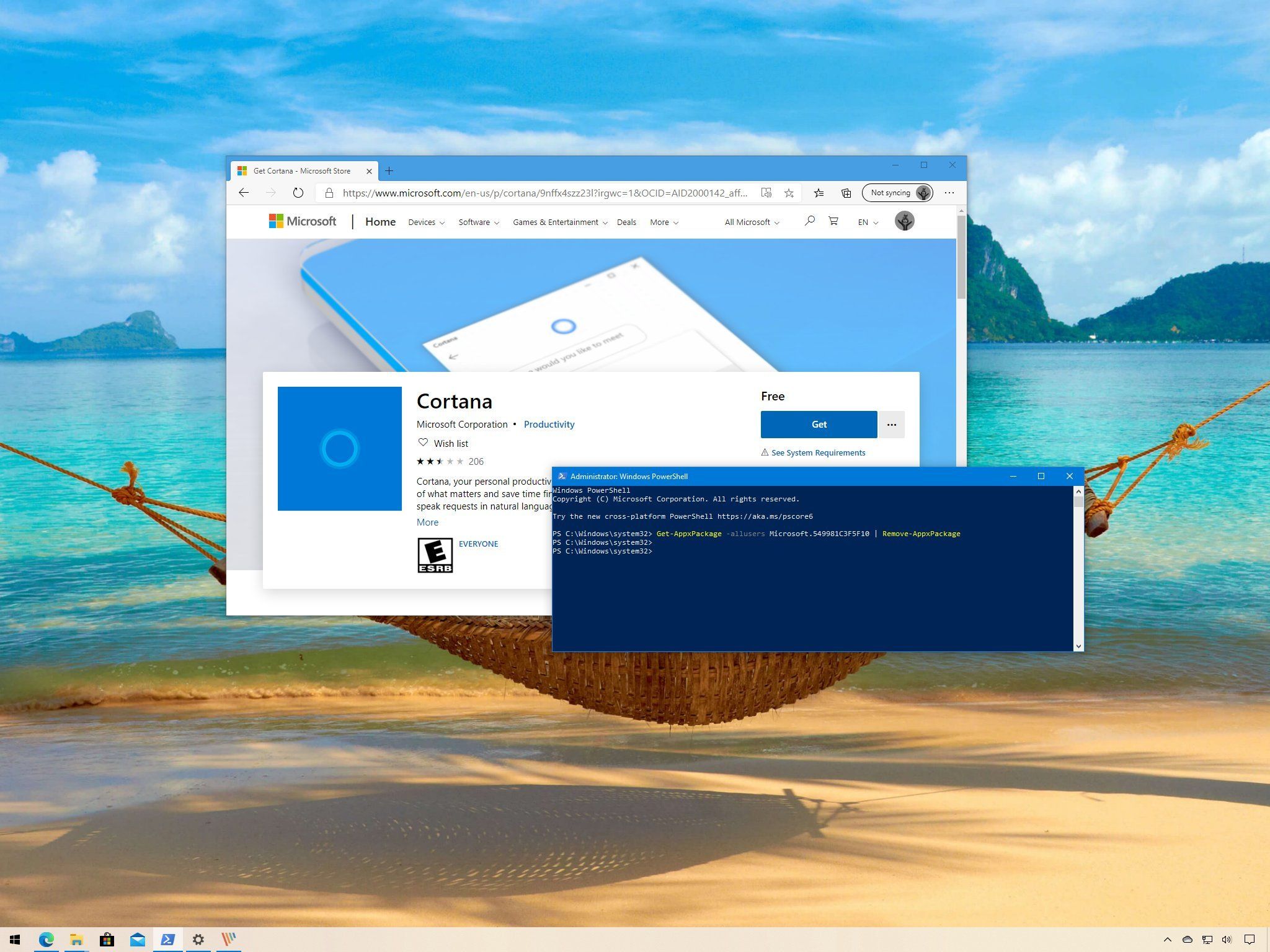

Windows 10 2004 toimii pelihommissa ihan ok. Muutama ominaisuus kaipaa selvennystä:
- Ohjelmat ja ilmoitukset avautuvat kirkastumalla ja himmenemällä. Mistä tuon saa pois?
- Cortanaa en tarvi mihinkään. Otin siltä kaikki oikeudet pois. Saako tuon poistettua asennuksista jotenkin?
