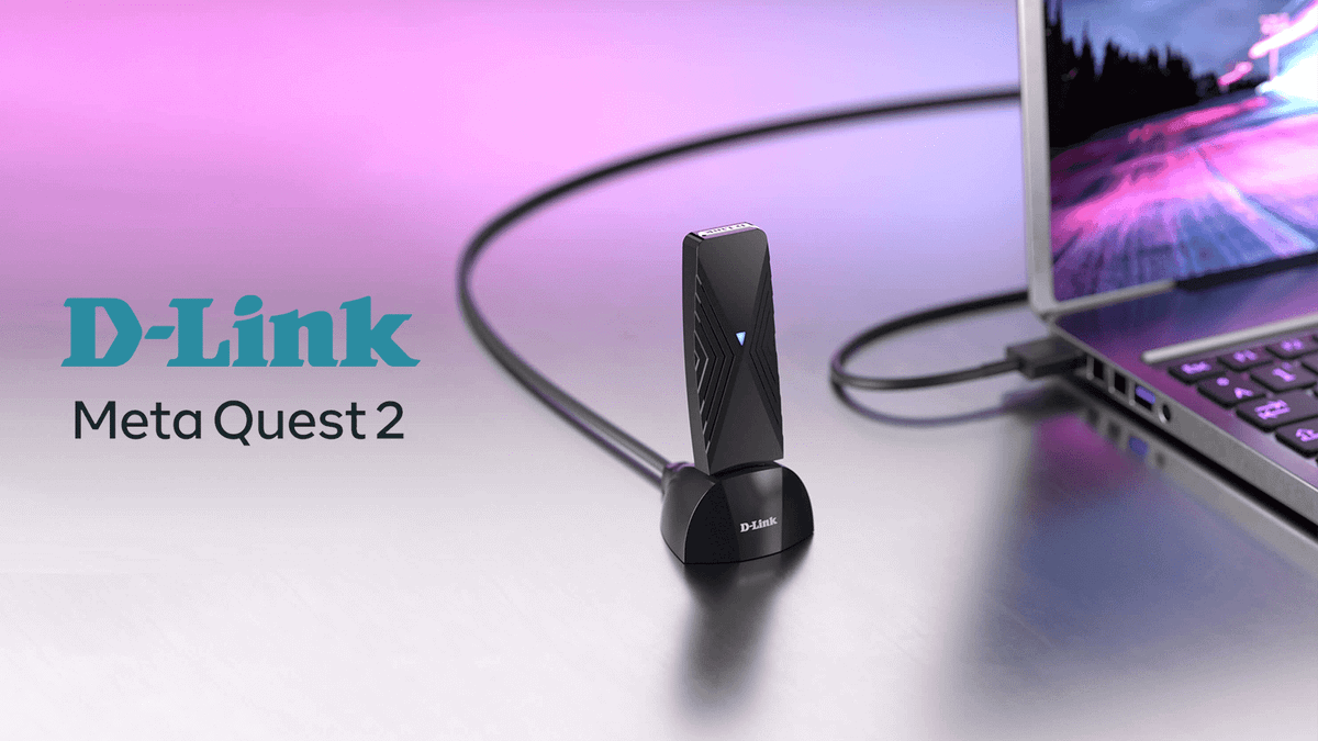

quest2:lle olisi vr air bridge usb adapteri tulossa d-link:lta. Hintaa ei ole kerrottu.
Jos tuollainen toimii yhden usb-liitintä käyttävän kypärän kanssa niin luulis ettei ole tavattoman vaikea softalla saada toimimaan muidenkin kanssa. Lähinnä varmaan kyse, että saako kehitys ja markkinointikustannuksia pois vai ei, jos lähtee kyhäämään ja markkinoimaan tukea useammalle eri laitteelle. Isommat resoluutiot vois tietty luoda ongelmia, jos linkissä ei riitä kaistaa.
D-Link officially announced VR Air Bridge, a dedicated USB dongle for Quest 2 wireless PC VR.

USB kaapelilla pitäsi onnistua ja langaton adapteri ehkä tulossa:
