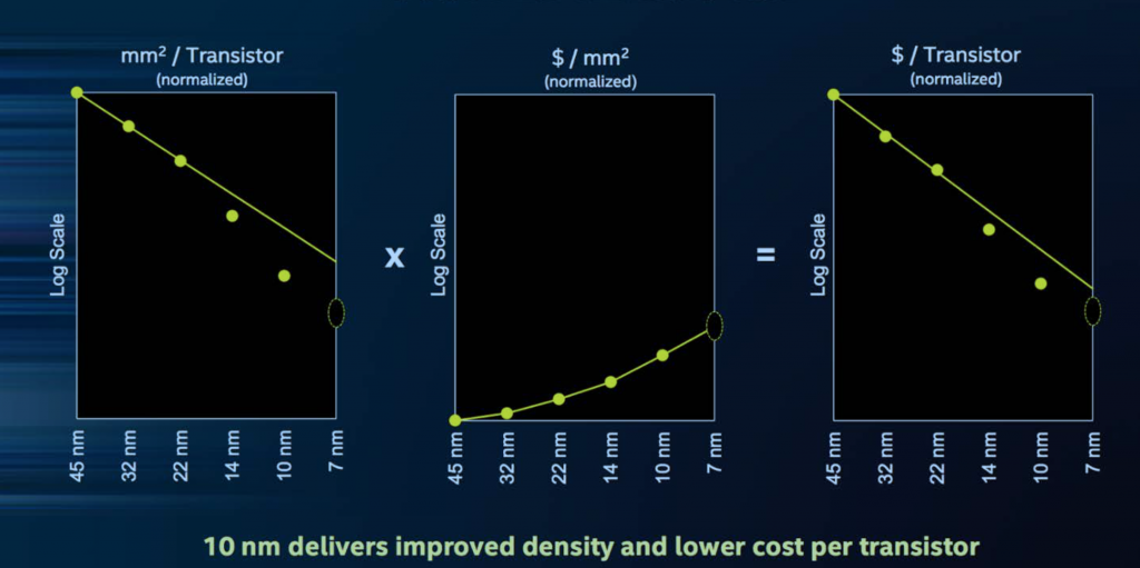

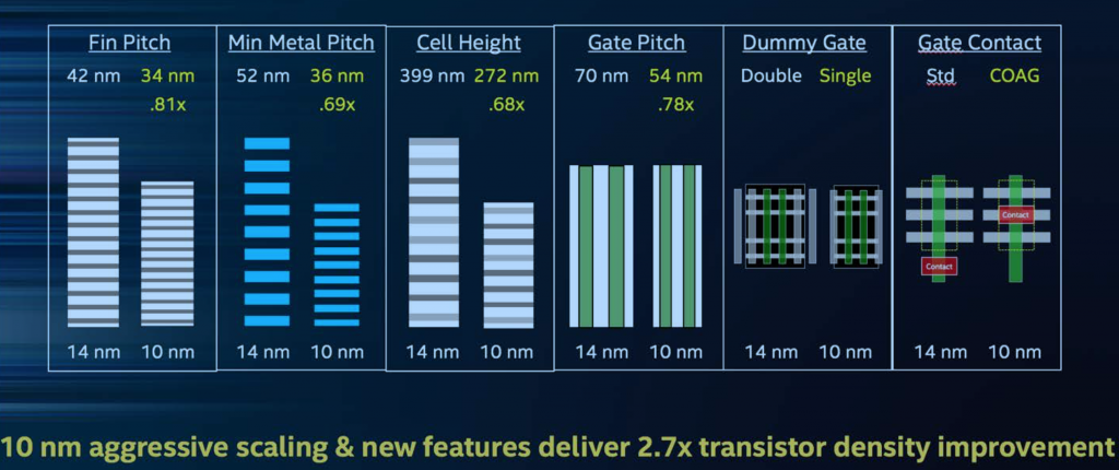

Seuraavan siirron kanssa onkin hiljaista. Tämä on sitä kehityksen hidastumista. Ei ole enää näitä helppoja nakkeja tarjolla kuten takavuosina oli.
Tiede tunnetusti tekee välillä läpimurtoja ja melko varmasti isoja harppauksia on luvassa tulevaisuudessa. Kaikki ei ole kiinni prosessorin optimoinnista ja kehityksestä, vaan myös ympärillä olevien komponenttien kehitys mahdollistaa uudenlaiset optimoinnit: Jäähdytys, jännitteensyöttö, sovelluskehitys jne.
