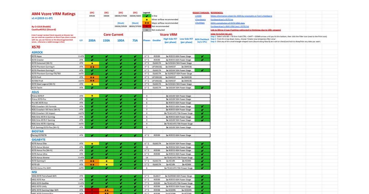

En suostuisi ajelemaan noin kuumalla. Oliko jollain parempia ehdotuksia kuin Aorus Elite?
Sehän riippuu siitä että mikä virransyötön komponentti siellä käy noin kuumana. Sellaista komponenttia kun ei ole kuin virransyöttö tai VRM vaan se koostuu useasta komponentista. Yleensä kela, mosfet, mosfetin ohjain ja konkat.
Noista kela voi käydä todella kuumana ja sille esim 150C on ihan ok lämpötila.
Mosfet ja sen ajuria taas ei kannata alkaa kokkoilemaan tollaisessa lämpötilassa joka aika yleisesti on mosfetin ja ajurin maksimi, mutta niille vielä joku 130C on ok.
Heikoin lenkki on konkat, jos ne on ja yleensä on polymeeri konkkia niin niille maksimi on 125C muistaakseni, mutta realistisempi lämpö on jossain 105C jolloin ne kestääkin jonkin aikaa.
säästetään joku 50€ emossa
150€, jos @mlackke :n analyysiä on uskominen ja kaikki satasen emolevyt hajoaa vuodessa. Parin sadan emot on jo lähes kaikki ihan tarpeettoman hyvällä virransyötöllä ja rahaa palaa ns. turhaan paskaan, jos ei kellota ja/tai asenna rgb taideinstallaatiota kopan sisään.
Et ilmeisesti lukenut linkkiä lämpösivulle, mistä asia olisi selvinnyt, joten tässä on kuvakaappaukset.
Puhuin MOSFET-ohjaimien lämmöstä@5600X (59,1 C), josta laskin mikä lämpötila olisi 5950X:llä (81 C, mikä on ok).
Keloista löytyi 62,1 C ja DDR VRM MOSFET:sta 70,6 C, mutta niissä ei tässä 5600X -> 5950X -tapauksessa ole mitään kiinnostavaa.
Edit. Lainasitkin vanhempaa viestiä. Se oli laskettu huonon revikan perusteella, jossa ei ollut tarkempia tietoja mittauksista, kotelosta, tuuletuksesta, prossujäähystä jne. Oli mikä oli, niin sen pohjalta päädyttiin >100 C:een. Mielestäni niin korkealle ei ole järkevää päätyä koneella, jossa on 800 € CPU. Pienehköllä 40 € lisäsijoituksella B550-emoon pääsisi 50-65 C MOSFET-lämpöihin.
Myöhemmin tuosta paremmasta revikasta selvisi, että samainen A520 Aorus Elite pystyisi 81 C (MOS)@5950X, jos kotelo on Fractal Meshify 2 XL ja edessä 2 * 140 mm täydellä nopeudella sekä prossulla on Noctuan U12S -tornijäähy. Eli siitä vaan nuukimmille A520 Aorus Elite + 5950X, jos pitävät huolen tuuletuksesta ja liitäntöjen erot eivät haittaa.
