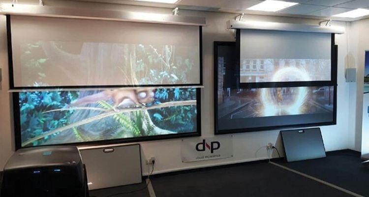

Melko hyvältä tuo Carlsin ALR näyttää näissä kuvissa kyllä:
http://www.avsforum.com/forum/110-d...s-ambient-light-rejecting-8.html#post51095777
http://www.avsforum.com/forum/110-d...s-ambient-light-rejecting-8.html#post51096681

Tässä vielä kuva havainnollistamaan mitä käy kontrastille vaalea pintaisessa olohuoneessa.

Kankaaksi sitten blackscreen (oikeanpuoleinen) esim. carls alr -screen materiaalista.. Eli teet DIY -henkisen kehyskankaan. Rimasta kehykset tukineen ja nidot siihen rätin kiinni. Mitään muuta pintaa en tuollaiseen tilaan voi suositella. Tykiksi sitten joku käytetty, esim Sony VPL HW 40 / 45 / 50 /55 ES -sarjalainen. Nuo olisivat ns. takuuvarma valinta laadun suhteen. DLP -tykit ovat myös edukkaita ja mahtuu budjettiisi mutta kannattaa varmistua tuosta sateenkaariefektistä ensiksi

Tuota ALR kangas (ambient light rejecting) et saa suomesta, valitan (ja ei, en ole törmännyt mihinkään vastaavaan DIY -materiaaliin suomessa). Käytettyjä tykkejä löytyy esim. dvdplazalta ja vaikkapa audiomarktista, sekä jopa torista. About neljä viimesintä laitetta dvdplazalla luokittelisin hyviksi hinta / laatu -suhteeltaan.
