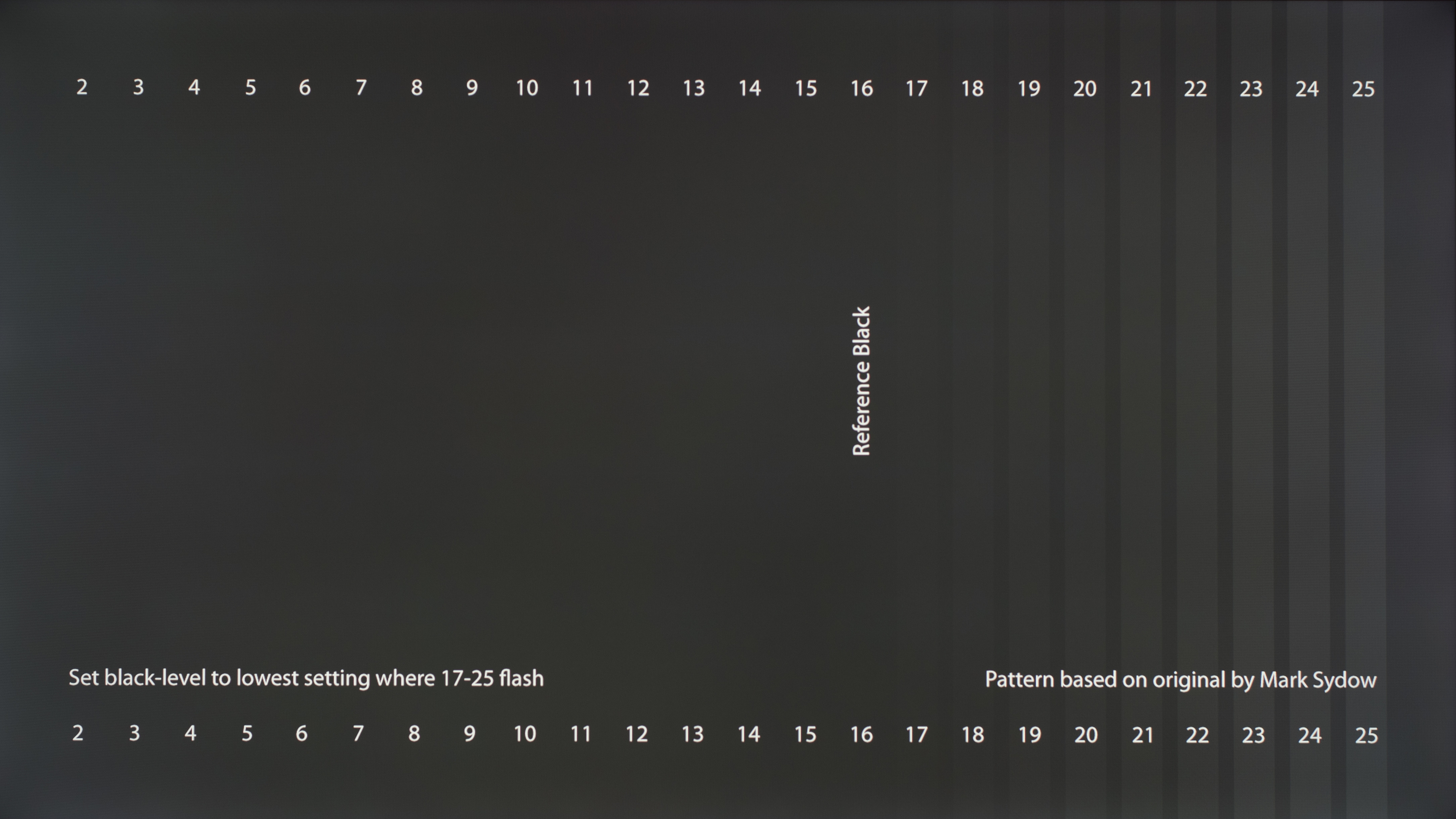

Marekin kautta olen ajatellut hommata tuon kalibroinnin, maksaa 250€ SDR kuvan kalibrointi ja 150€ HDR kuvalle lisää eli sen 400€, kallishan se on mutta niin oli tykkikin ja jos tuosta saa koko potentiaalin käyttöön niin miksipäs ei.
Juurikin noin että tykki kohtainen tuo säätö sama kuin telkkareissa.
Omalla kalibrointi laitteella en ala pelleilemään vaikka voisi mielenkiintoista ollakin.
Varmaan juurikin noin. Ei ihan osaa ottaa vielä kaikkea huomioon, kun ensimmäistä tykkiä/kangasta ostamassa. Täytyy tutustua noihin kalibrointi laitteisii. Itsellä tosin kuvalähde on luulavasti NVIDIA Shield ja normi digiboksi.¨
Toivottavasti nuo kalibroinnit ei ole samaa tasoa, kuin mitä telvevisiohin myydään kaupan kylkiäsinä. Aivan kamalaa kuraa mitä olen muutamassa nähnyt.
Tykkien kalibroinnissa (esim. Mareks ISF) tulee ihan kaveri kotia säätämään. Mm. tilan valoisuus ja kangas tekee kokonaisuudesta jo sellaiset että niitä asetuksia on turha kopioida ja laitteita ei voi säätää kaupassa "etupeltoon" loppukäyttäjää ajatellen.
Tykit ja Tv kalibroidaan samalla vehkeellä? Tekis mieli töllöä säädättää mutta voi olla että hyöty vs. tykki on olemattomampi. Kun värit pitäis olla kohtuu hyvin kohdillaan, valkotasapaino tms ehkä kysyy enempi kalibrointia.
perus valkotasapainon voi säätää ihan niillä vilkkuvilla palkeilla.. mutta taas valkoisen (30% ja 80%) RGB sävyjä et taas silmillä säädäkään, eli valkoinen voi olla vihreään punaiseen tai siniseen kallellaan etc. Ja joo, samalla kolometrillä säädetään töllöt, tykit, kännykät, tulostimet, näytöt etc.
Tuollaisen hommaminen on ollut mielessä jonkin aikaa muttei jaksais alkaa opettelemaan / käyttämään aikaa sen kanssa säätämiseen. Olis kyllä hyvä, näyttö + töllö kuosiin.
Sais olla enempi automatisoituja, mittari ruutuun kiinni ja napin painallus niin tekis säädöt omineen.
