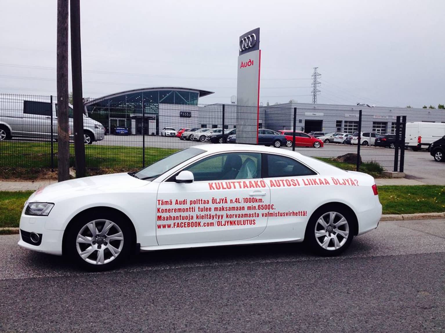

Turbosta laakerit menny öljynkierohäiriön takia. Öljyn seassa metallia=28k ajettu motti virosta 3400e+1200e töitä. Korjaamo lunastaa vanhan moottorin 500e. 187k ajettu 190 heppanen tfsi. Noh seuraavan auton osto helpottuu kun jättää vag konsernin vaihtoehdoista pois 🫡
Se, että öljyn seassa on metallia ei automaattisesti tarkoita koneen vaihtoa. Toki en tiedä tämän tapauksen yksityiskohtia, mutta esim. Kk-laakerin pettäminen vaatii kyllä alakertaremppaa, mutta tuosta syntyvä metallisilppu ei automaattisesti koko konetta tuhoa, vaikka suodattimessa voikin olla tavaraa.
Siltä osin kun kyse on noista vähän ajetuista vaihtomoottoreista, niin itse suhtaudun kilometreihin aina skeptisesti, ellei moottorin taustoja ole huolellisesti dokumentoitu ja selvitetty. Viimeistään mottia tutkimalla voi saada vihjeitä, onko kone ylipäätään niillä kilometreillä mitä väitetään ja 28tkm pitäisi vastata jo uutta, eli esim. kaikki pultit/mutterit mitä ei ole tarvinnut konetta irrottaessa avata, tulisi olla koskemattomia.
Tässä on myös sellainen klassinen esimerkki, että kun sattuu omalle kohdalle joku isompi remontin tarve, niin auto lähtee saman tien kiertoon. Se autohan tuli kuntoon ja voi kestää pitkäänkin. Auton vaihto ei ole tae huolettomista kilometreistä. Enkä tässä tarkoita puolustella Audia tai VW:tä, vaan tämä on aika tyypillinen reaktio monien merkkien kohdalla kun jotain ongelmaa tulee.
Auto laitetaan kiertoon myös silloin, kun alkaa tulla merkkejä tulevista isoista rempoista. Joku ääni tai käytös, mikä viittaa esim tyyppivian realisoitumiseen. Sitten joku onnellinen ostaa sen liikkeestä ja laukeaa hetikohta tai esim vie öljyä litratolkulla. Sitten alkaa vääntö liikkeen kanssa vaihtelevalla menestyksellä ja kohokohdat luetaan iltapäivälehdistä, kun joku ostanut vaikeasti monivammaisen auton ja liike ei tahdo korvata kaikkea.
Joskus asioin Rinta-Joupilla moottoripyörän hajonneen vaihdelaatikon tiimoilta ja myyjä kertoi esim tsi/dsg-hommien olevan ihan jokapäiväistä kauraa heillä.

Tuolle audille olisi pitänyt tehdä sama kuin sille öljyä syövälle A5(?):lle, jonka omistaja parkkeerasi teippauksin varustettuna autoliikkeen eteen.
Olisi saattanut löytyä sopuratkaisu vähän nopeammin ja halvemmalla.
