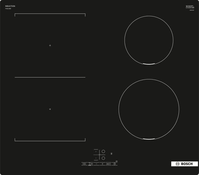

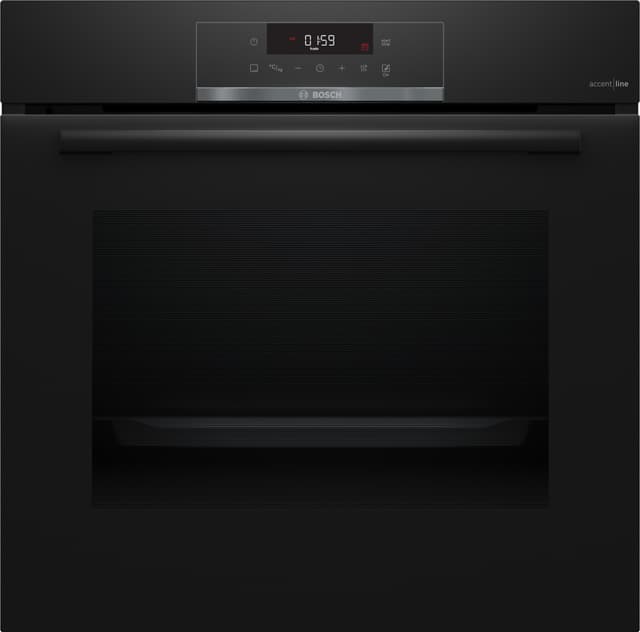

Äkkiä vilkaisten Gigantista irtoaisi tällaiset Boschilaiset about tonnilla:
Uuni 499€
Liesitaso 552€:
Kummassakin kamppis ilmaisesta toimituksesta kotiovelle. Ja vissiin jotain cashback-viritystä myös. 25€ per laite takaisin.
Onko kellään hyvää/pahaa sanottavaa kummastakaan tai ehdotuksia Boschin laitteista, joissa parempi hinta-laatusuhde? Budjetti venyy tarvittaessa ylöspäin, jos siihen on hyvät perustelut.
Toinen liesitasovaihtoehto 399€:
Olisko enemmän valuee :hmm:

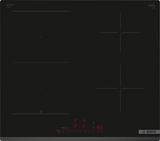

Tai tämä 417€:
Tällainen nyt lähti tilaukseen kun nykyinen hella lopettikin toimintansa ennen aikojaan. HUSQVARNA QSI65340SW LATTIALIESI
Löytyi vielä muutamia induktiohelloja ja valmistajia, joilta valikoimista löytyy fyysiset painikkeet induktiolevyille. Höyrytoiminto oli myös hakusessa leivontaan. Valmius myös liesituulettimen automaattiselle ohjaukselle kun sellaisen hankkii. Ilmeisesti toimii ristiin eri Electrolux-konsernin valmistajien kesken tuo Hob2Hood -ohjaus lieden ja tuulettimen välillä, mitä noista oli kokemuksia. Pyrolyysimallia ei ollut, mutta kai tuo katalyysikin toimii.

Tuo 399€:n keittotason arvosteluissa joku svenssoni kirjoittelee, notta laitteen voisi kytkeä vain yhteen vaiheeseen ja 20A sulakkeen taakse.
Ei kai tuo nyt voi pitää paikkaansa? 6900w liitäntäteho vehkeessä ja asennusohjeessa ohjeet sekä 1- ja 2-vaiheiseen kytkentään.
Ja joku toinen svedu-pedderson raapustaa, notta uunista on 2 versioo - BB1E 1-vaiheinen ja BB2E 2-vaiheinen.

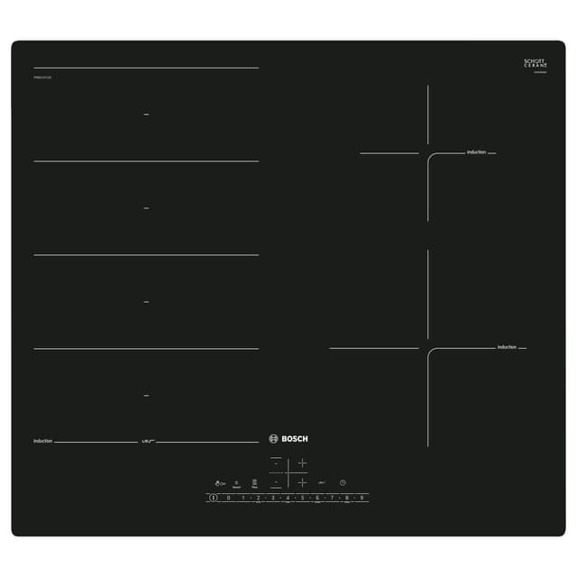

Tärskäytin nämä tilaukseen:
Uuni 499€:
Keittotaso 399€:
Yht. 898€. Ilmainen toimitus ulko-ovelle 14.10. Ja 50€ cashback sitten joskus.
Halpaa kuin saippua. Laatu varmaan samoin. Voipi hyvin olla, että nykyinen kämppä mennä mötkähtää myyntiin ennen pitkää, niin ei viitsi tämän enempää keittiölaitteisiin satsata tässä kohtaa.
Olisin tilannut tuon ylempänä linkkaamani 417€ poistomyynnissä olevan tason mieluummin, mutta sitä oli vain 1 myymälässä, Varkaudessa. Epäilemättä hieno paikkakunta, mitta en tiedä missä sijaitsee. Varmaankin kaukana.

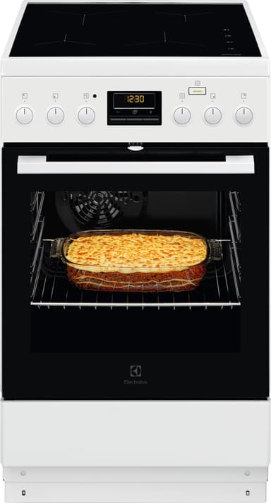

On kyllä surkea esitys tämä Electrolux liesi LKI561400W
Uunijuureksia tein siellä, ja vähän kosteutta kertyi. Se kertyy juu siihen etulasiin, mutta eipä se perkule sinne keräysastiaan mene kuin ehkä 40%.. loput valuttaa lattialle näyttäväste. (valuttaa sitä vetolaatikon etuosaa pisin).
on kyllä taaksepäi menty tässä asiassa :tdown:
edit. soitettu aspaan, kuulemma normaalia ihan.
Samaa tehnyt kaikki kolme erillisuunia mitä minulla ollut. Se kosteus vaan ei pääse pois kuten perinteisessä mallissa jossa lieden takaosassa on aukko.
Yleensä ongelma tulee esiin lähinnä joulukinkun kanssa, mutta on sitä joskus ollut muutoinkin. Nykyinen karvalakkimallin Bosch on paras uuni mitä olen omistanut: kaksi kiertokytkintä eikä minkäänlaista näyttöä tai painonappeja. Jos minä saisin päättää niin uunissa olisi pelkkä kiertoilma ja kiertokytkimet. Kaikenlaiset grillivastukset sun muut alalämmöt on ihan turhia koska laadukkaalla kiertoilmalla tekee kaikki kunhan uuni menee 270 asteeseen ja luukku on tiivis.
Yhtä hyvn voi sanoa että moottorit ja muut hajoavat kiertoilmat ja kosteustoiminnjot ihan turhia, kun ylä- ala- ja grillivastuksella hoituu kaikki! Ja jos höryä haluaa, sitä saa kun pistää vettä sinne mukaan.

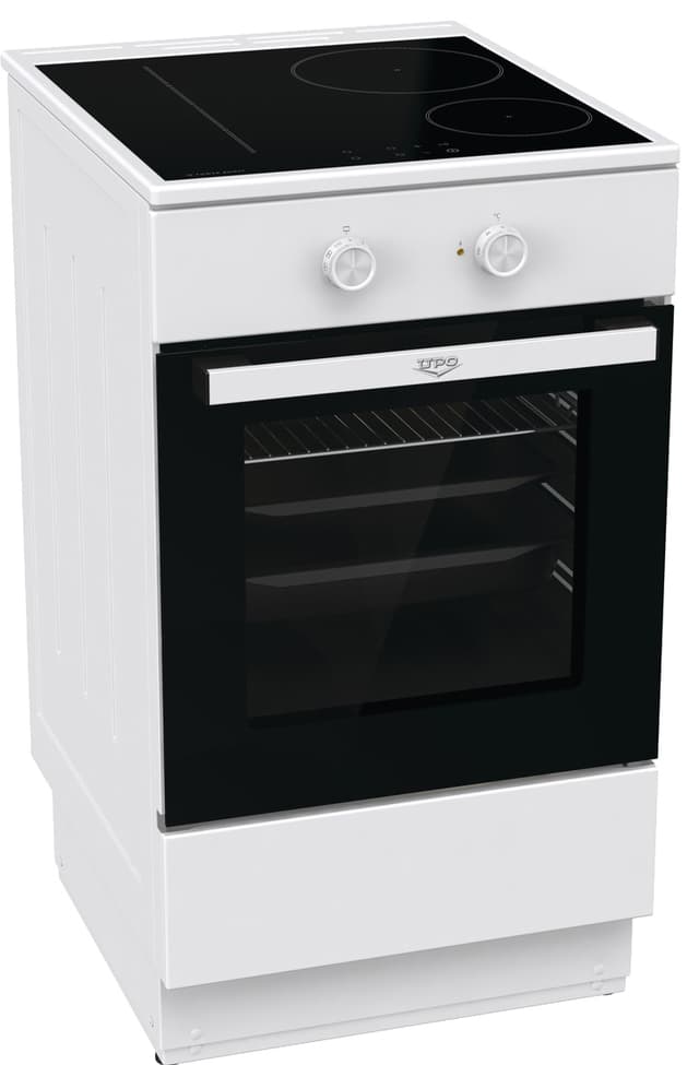

Lattiliedelle olisi tarvetta:
-normimitat
-induktioliesi
-kiertoilmauuni
-nupit
-uunista pitäisi löytyä vähintään 300 astetta (pizzat)
Yli 300 asteen ei taida mennä mikään liesi (...miksi? palovaara?), ja 300 asteen vaatimus rajaa valikoimaa tuntuvasti.
Uunissa voi olla muukin pizzanpaistotila (esim. grilli+kiertoilma). Tekeeköhän niillä mitään?
Joo, se on metkaa miten pitsaa ei saa paistaa mutta sitten putsataan pyrolyysinä kuitenkin...
Meilläkin uuni menee vain 250 asteeseen joten piti ostaa Effeuno.
Toisaalta uuneissa on eroja. Edellinen uuni ei tuntunut olevan kovin kuuma edes 250 asteessa ja nykyistä Bocshia ei voi laittaa niin kuumalle kun kaikki palaa. 220 astetta kiertoilmalla on jo todella kuuma ja esim ranskalaiset tulee 10 minuutissa. Veikkaan että kiertoilman toteutuksella ja luukun tiiveydellä on osuutensa asiaan.
Joopa, aika ensimmäisiä juttuja on todentaa oman uuninsa lämmöt. Siihen käyttöön on markinoilla saatavana lämpömittareita.
Pitäisi uusia uuni ja induktioliesi olisi hankittava. Pitäisi kiertoilma löytyä.
50cm levyinen pitäisi vielä olla. Harmillisesti ei isompaa saa tuohon keittiöön fiksusti ja isompaan remppaan ei nyt ole intoa alkaa.
Onko parviälyllä suosituksia? Gigantilla on nyt ainakin tämmöistä tarjouksessa
Hintahaarukka taitaa olla tuosta ylöspäin ja voi tosta hieman maksaakkin enemmän sillä tehdään ruokaa paljon.
Jos vaan löydät oikean kokoisena ja hintaisena sellaisen, jossa on normaalit pyöriteltävät nappulat myös induktiotasolle niin osta se. Vaikka hipaisunappuloihin tottuu niin siltikin on se vaan mielestäni ihan persuksesta oleva systeemi. Sormi tai nappula märkä: ei toimi. Jotain roiskuu on/off nappulalle tai keittiöväline on sen päällä: keittotaso sammuu.
Voi olla tietysti parempiakin toteutuksia näissä kuin omassa Gramissa.

50cm kokoluokka näkyy vähän haastavampi muutenkin olla. Tuossa ois ollu oikeilla napeilla electroluxia mutta on perhana loppunut
