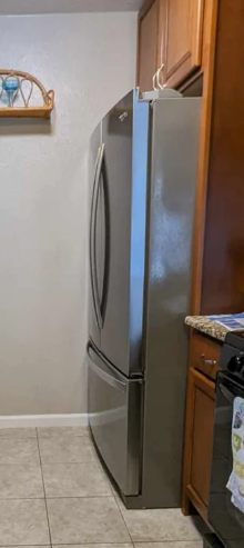

Ehkä ei ihan ketjun otsikkoon, mutta kuva kaappaus siitä että kannattaa ennen ostopäätöstä tarkistaa ne mitat. (lähde)
Kuvan esimerkki ei mitenkään harvinaista, kalusteisiin sijoitettavien uunien kanssa ihan noin näkyviä useinkaan, mennyt vaihtoon jos ei työstöllä ja voimalla saa sopiin, tiedä sitten miten paljon asennushjeiden minimejä alitettu.
Liesien kohdalla reikää isonnettu ja ohitettu ilmatilat, induktion kanssa voi seurata pienempää elinkaarta.
Jaakaapeissa vajaa ilmankierto voi seurata samaa, + isompi energian kulutus.
Ymmärrän sinänsä jaakaappi mokon, ne liikkeissä usein esille etuosa samalla tasalla ja jos siinä ensin on tarkkana mittoijen kanssa niin se syvyys voi unohtua kesken valinta prosessin, tosin myyjän pitäisi varmistaa ennen kaupan päättämistä. No veikkaan että omatoimi asiakkaat noissa ihan omatoimisesti mokaa.
Joopa, meillä kaikki tuli keittiöfirmalta, mutta kylmälaitteiden ympärille ei jäänyt tilaa. Vedin sitten itse nitä ulos ehkä 12cm jotta olisi edes takana tilaa. Tosin tein sitten myös viereiseen tilaan aukon ja yläkaapin läpi, ja laiton pc-tuulettimen puskemaan taakse uutta ilmaa. Virittelyni jelppasi: laitteet eivät enää hurisseet tauotta. Mutta edelleen huomaa kun kahvaan tarttuu että pakastimen ja jääkaapin väli on kuuma.
