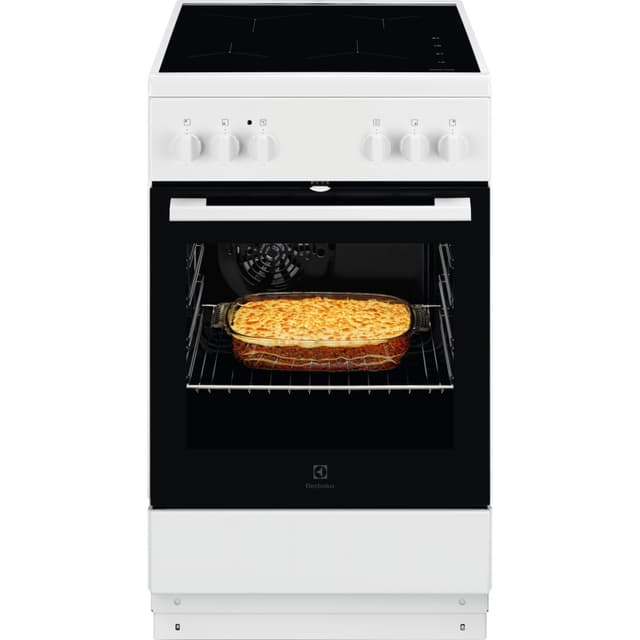

https://www.electrolux.fi/support/s...keittotason-naytossa-nakyy-virhekoodi-e6e641/
Virhekoodi E6 tai E641 ilmoittaa, että laite on kytketty vain yhteen vaiheeseen.
Vai onko vaan kytketty sit väärin.
Valitettavasti tää on kerrostalo niin noita sähköjä ei uusita kuin putkirempan yhteydessä ja sellasta ei oo näköpiirissä.
Toi virhekoodi voi olla laitteesta joka ei tue yhden vaiheen kytkentää tai sitten kytkentä on tehty väärin. Siellä on todennäköisesti jotain oikosulkupaloja joita joutuu muuttamaan sen mukaan mihin liesi kytketään. Jos niitä ei muuteta oletuksena(?) olevasta 3-vaihe asennosta 1-vaihe asentoon niin tuo virhe varmaan tulee silloin näyttöön. Omassa induktiokeittotasossa on ainakin tällaiset oikosulkupalat ja vastaavista on kuva myös tuossa nykyisen lietesi kytkentätarrassa.
Edit: Ja jos sähköjä ei voida muuttaa niin sitten menet sen mukaan että kaikkea ei pistetä päälle samaan aikaan. Jos sähkömies/kodinkonehuoltomies tulee tekemään kytkennän osaa hän neuvoa mitä kaikkea voi pistää yhtä aikaa päälle. Ja kokeilemalla selviää myös. Heittona että pari levyä toimii kyllä samaan aikaan ja toisaalta ainakin yksi levy ja uuni samaan aikaan. Tuo sinun 20A sulake kestää nimellisesti 4600W ja koska on tulppasulake, niin oikeasti 1,5 kertaisena tuon jonkin aikaa eli 6900W. Levyjen ja uunin ottamat tehot oli näkyvissä käyttöohjeessa ja niitä summaamalla pääset kärryille mitä voi laittaa päälle minkäkin kanssa.
Edit 2: Ei käyttöohjeessa noita mainittukaan mutta verkkokaupan sivuilla oli tämmöiset:
Uuni 2000W
Keittoalueen teho (W) oikea etu: 2800W/1800W/180mm
Keittoalueen teho (W) oikea taka: 2500W/1400W/140mm
Keittoalueen teho (W) vasen etu: 2500W/1400W/140mm
Keittoalueen teho (W) vasen taka: 3700W/2100W/210mm
Toi ensimmäinen luku on ns Power-asento jota ei voi kaikissa levyissä käyttää samaan aikaan muutenkaan - keittotaso estää sen ja vain kaksi voi olla P-asennossa kerrallaan. Käytä laskennassa noita jälkimmäisiä lukuja. Näyttäisi että paria levyä ja uunia voi käyttää samaan. varsinkin jos esim. uuni on jo kuuma ja levyt ei täysillä. Nehän pätkii tehoa jolloin yhtäaikainen kuorma ei ole kovin suuri.

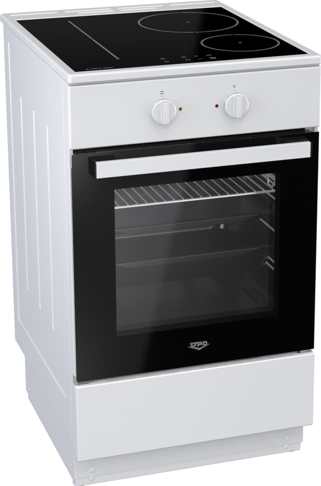

OIikohan nyt UPO:lla joku sellainen induktioliesi, jota pystyi kytkemään aika monipuolisesti. Muistaakseni Verkkis ainakin myi ja varmaan moni muukin.
Vissiin tämä:
verkkokaupan vastaus toisaalla: "LIT53MF6V Upossa olisi säädettävä liitäntäteho, joka voisi toimia hyvinkin tässä tapauksessa".
En nyt oikein vain ymmärrä miten tää käytännössä sit eroais tosta electroluxista. Vai onko vaan hieno termi noille liuskoille takana, jotka löytyy sit kuitenkin kaikista. Ja vanhemmassa upossa ei ollut.
Ei taida erotakaan, kysymys on siitä että tuolla 20A 1-vaiheisella liitynnällä ei voi käyttää kaikkea täydellä teholla. Hämmennys taisi olla vain tuosta errorista joka valitteli yksivaihesähköstä. Se lienee viittaa kytkentävirheeseen kuten sanoin aiemmin. Melko varmasti kaikki nykyajan liedet joita myydään suomessa kykenee tuohon 1- ja 3-vaihe kytkentään. Kannattaa kuitenkin tarkistaa ennen ostoa spekseistä.
Ei voi käyttää kaikkea täydellä teholla, mutta jos esim käyttää yhtä tai kahta niin ne sit pyörinee täysillä?

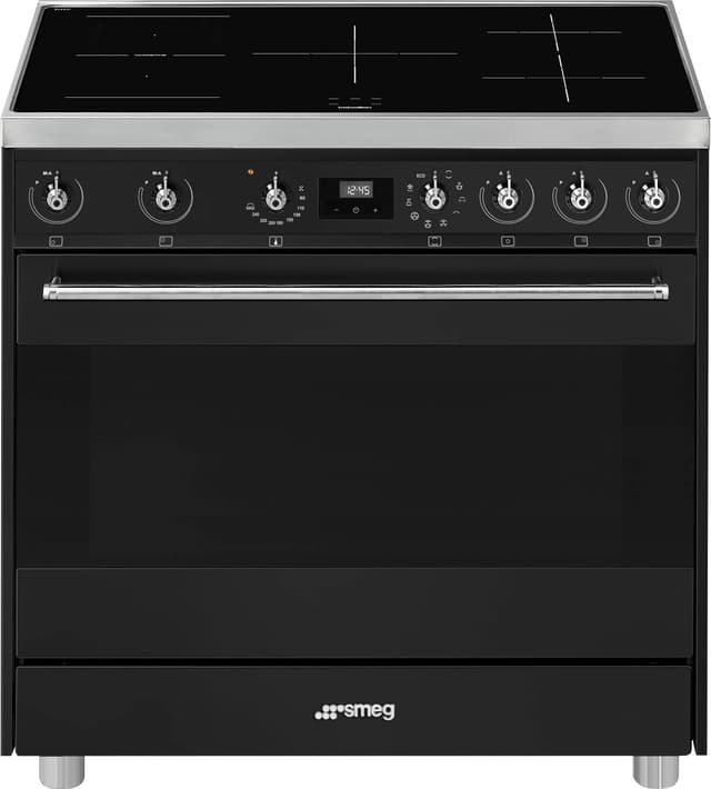

Eilen tätä Smegin hellaa sai 2600€ niin laitoin tilaukseen:

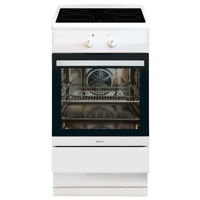

Budjetti (450€) 50cm induktioliesi pitäisi hommata hajonneen keraamisen tilalle. Nyt näyttäisi olevan gigantissa -23%, joten tällaiset budjettiin sopivat löysin. Nyt kysyisin asioista tietäviltä onko noissa keskenään eroa mikä ottaa? Vai löytyisikö hän gigantista parempaa, jos nostaisi budjetin 550€?
Kai noilla voi kahta levyä pitää päällä yhtäaikaa? Se ois minimi vaatimus. Electroluxissa ois kytkimet vs muiden hipaisu napit, mutta ei taas "itsepuhdistusta".
En ole asiaan tosiaan perehtynyt, eikä tässä ennen huomista tarjouksen päättymistä kerkeä, niin siksi toivon teiltä apua.
Edit. Tein tähän koonnin mitä ominaisuuksia noissa, jos niistä löytyisi jotain eroja. Jos kaikki yhtä huonoja, kannattanee ostaa halvin
UPO: Teho: 2000/2000/2000/1600, (boost alueita kaksi, tehosta en löytänyt tietoa) yhdistetty keittoalue, AquaClean, uuni 70l, ovilasit 2kpl, takuu 2.v, hipaisunapit
Gram: teho/boost: 2000/2300 + 1200/1400 , höyrypuhdistus, uuni 65l, 3 ovilasia, hipaisunapit, 2.v takuu.
Electrolux: tästä ei edes niiden sivuilta löydä tietoja, aika uskomatonta.
