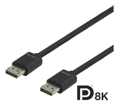

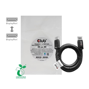

Hieman UW aiheen vierestä mutta liittynee kuitenkin asiaa, etenki jos päädyn tuohon Alienwaren yksilöön, mikä on tänä päivänä the displayport-kaapeli joka kannattaa tuota näyttöä varten hommata? Ainakin DP 1.4 ja HBR3? Yhden tällaisen olen aikoinaan kerennyt hankkia nykyistä Odyssey G7 -näyttöä varten varuilta kun teki mieli hifistellä, mutta tuota ei enää myydä missään. Ja uutta UW näyttöä varten voisin hankkia ihan uuden kaapelin varuilta, kun tämä samppa jää sitten kakkosnäytöksi kuitenkin UWn kaveriksi.
Alla muutamat löydöt mitä pikaisesti googlettelin, saa suositella myös muita, min. pituus 2m:
Näytön mukana tulee ihan laadukas Displayport-kaapeli. Eipä digitaalisella piuhalla suurta merkitystä ole kunhan tukee tiettyä standardia/"data ratea" ja signaali myös kulkee siitä sellaisenaan läpi välkkymättä. Pituutta tuolla mukana tulevalla piuhalla ei tosin taida ihan 2 metriä olla.
EDIT: Tuo DP-kaapeli on 1.8m pitkä mikä tulee näytön mukana.

Onko kokemusta että ultrawide 1440p 144hz+ näytöt on nirsoja DP-kaapeleiden laadulle. Tai oikeastaan itsellä on tällaista kokemusta, myös kaikkien muiden näyttöjen kanssa. Esim aikasemmalla kaapelilla, Deltaco 3m 1.4, näyttö välillä vilautti mustaa ruutua ihan vaan vähän koskettamalla kaapelia. Luulin pitkään että ongelma on jossain muualla kunnes kerran sattumalta huomasin yhteyden kun siirsin monitorijalkaa niin samalla koskin kaapeleita. Itsellä kulkee kaikki kaapelit nipussa joka varmasti isontaa riskiä häiriöille. Nyt vähän paksummalla paremmin suojatulla kaapelilla on toistaiseksi ongelmat pysyny poissa.
3440x1440p 180hz esim taitaa mennä jo aivan tuollaisen DP 1.4 kaapelin kantokyvyn limitille.
Eiköhän tuo kaapeli ole vain rikki. Itsellä on toiminut ihan halvatkin nirunarut pätkimättä
