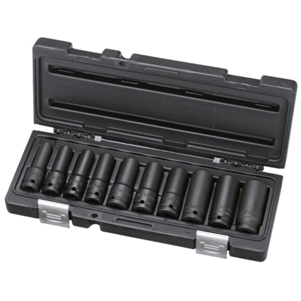

Tässä on hyvä sarja, oli vuosi takaperin viidellä kympillä tarjouksessa, mutta ei 70 € ihan mahdoton ole:

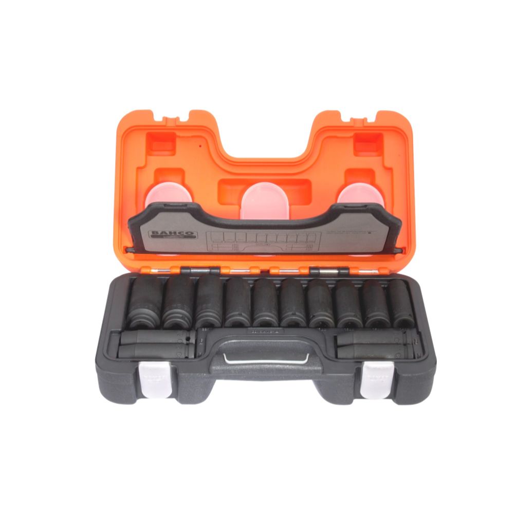

Bahcon sarjassa materiaali on CrV, kun netin keskusteluissa moni vannoo CrMo nimeen. Mutta harrastajalle tuskin eroa.
