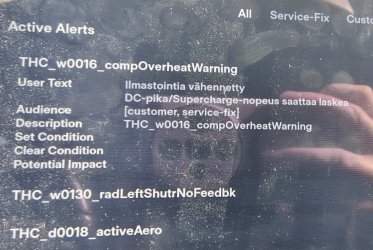

Sain kolmannenkin THC_w0016 häiriön päälle. Se onnistui niin, että jätin auton ilmastointi päällä parkkiin. Tuo siis on tullut joskus aikaisemminkin lämpimällä säällä.
Ilmeisesti siis auto sammuttaa ilmastoinnin kompressorin ylikuumenemisen takia.
Facen puolella ainakin yksi epäilee, että kompressori on rikki.
Omat lisäveikkaukset voisi olla, että kompressorin akseli poikki? Tai sitten joku oikein paha tukos jossain ja ei siksi toimi ilmastointi ollenkaan? En vaan osaa sanoa, että onko tukos edes mahdollista missään ilmastoinnissa?

Huoltoonhan tuo täytyy ajella tai sitten yrittää saada Ranger. Mutta mielenkiinnosta jo se, että mikä siinä voisi olla.
Tiketti sitte sisään jos ei kylmää tule. :hmm: Sieltä voi tulla rangerikin jos jotain pientä vaan on. Varmuudeksi voi ihan kirjoittaa siihen viankuvauksen loppuun toiveena ranger.
Joku diagnoosi arvio tuli sovellukseen.

Eikö tuo vikakoodi viittaa etupuskurin läppään vasemmalla puolella, active aero myös? Siellä jäähdytys kennot. Niissä voi olla roskaakin välissä että jumissa, käsin voi kokeilla auttaa kun yrittää avata latauksessa. Tai sitten moottori siitä hajonnut
Facebookissa on se Tesla ongelmat ja ratkaisu ryhmä. Voisi saada enemmän tietoa.
Laitoin sinne myös tiedot eilen, eli mitä nyt itse olen havainnut.
Ainut vastaus siellä, että ilmastoinnin kompressori rikki. Mutta oma käsitys, että täytyy jonkun osaavan esim Rangerin tai vaikka Kokkolan autohuollon tutkia, että onko oikeasti rikki ja onko vikaa jossain muuallakin kompressorin lisäksi.
Tesla huolto toki kanssa kuntoon saa, mutta se olisi melko varmasti kallein korjaamo.
Kiitos vinkistä! Eilen ne vilkaisin myös. Läpät on hieman joustavat, mutta roskaa siellä ei näkynyt.

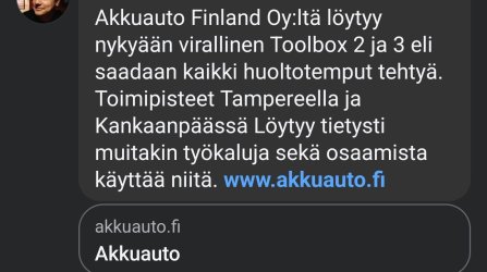

Olisiko kellään tietoa, että kenellä olisi Toolbox 3?
Voisi olla vaikka 3h säteellä Etelä-Pohjanmaasta? Esim Helsinkiin ajelee 4h, eli ei sekään vielä ehkä liian kaukana.
Pari korjaamoa on vastannut sähköpostiin, mutta en ole vielä muistanut kysyä, että olisiko heillä tuo Toolbox 3. Luultavasti ainakin Kokkolan autohuollosta tuo Toolbox 3 löytyy (en ole varmistanut) ja sinne pääsisi 10.7. aikaisintaan.
Toolbox 3:
Akkuauto olisi 1h 40min päässä. Facea selasin, niin sieltä saatan löytää niitä jolla Toolbox 3 on käytössä.
Eli MCU1 auto, niin taitaa olla myös ilmainen käyttää. Ainakin parilta Helsingissä asuvalta se voisi löytyä ainakin.
Ja toolbox lisenssi kuukaudeksi taisi olla 300$. Vaatii kyllä vissiin jonkun kaapelin silti, mutta ei mitään niin hintavaa monen tonnin purkkia mitä esim. saksalaisiin joutuu ostamaan
Akkuautolta vastailtiinkin jo nopeasti sähköpostiin näin illasta jopa :)
Heillä ei ole ilmastoinnin huoltolaitetta. Mutta oma ajatus, että jos pystyisivät tutkimaan (Toolbox 3), niin se olisi jo eteenpäin remonttia ajatellen.
Edit:
Lähetin viestiä myös yhdelle Helsingissä asuvalle, että vieläkö siltä löytyy Toolbox.
