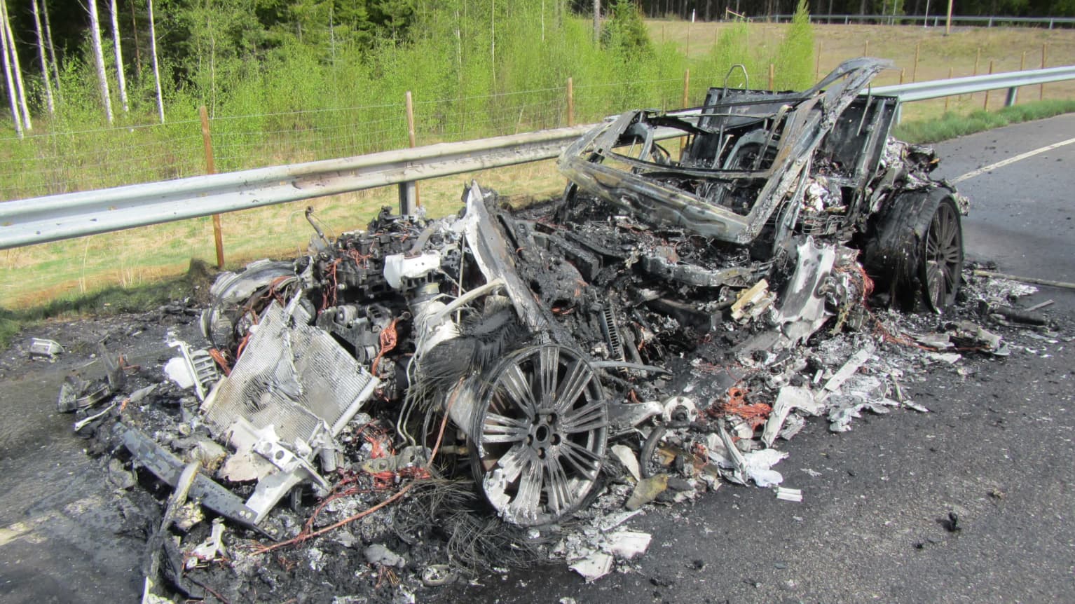

3 kuoli ja 1 hengissä kun CT jysäytetty ilmeisesti suuren nopeuden vuoksi ulos tieltä. Sivullinen sai yhden uhrin kiskottua ulos autosta, mutta liian kuumat liekit että olisi voinut muita auttaa.
He said that based on how quickly the fire went out, it doesn’t appear as though the vehicle’s electric battery caught fire in the crash. When his team arrived, Brannigan said, the flames were twice as high as the vehicle.
Mikähän muu tuossa voisi palaa, jollei akku? Vai olisiko akun palorajaus tms. toiminut ettei tuli levinnyt koko akkuun?
Jäin miettimään samaa. En oikein keksinyt muuta kuin, että nuorisolla autossa erittäin vahvaa alkoholia joka onnistui leviämään, höyrystymään ja paloi nopeasti pois.
Autohan on täynnä palavaa meteriaalia sisältä. Muovia lähinna. Jos se saa alkusysäyksen, niin liekkimeri on valmis.
Mikä siinä autossa voisi palaa?
