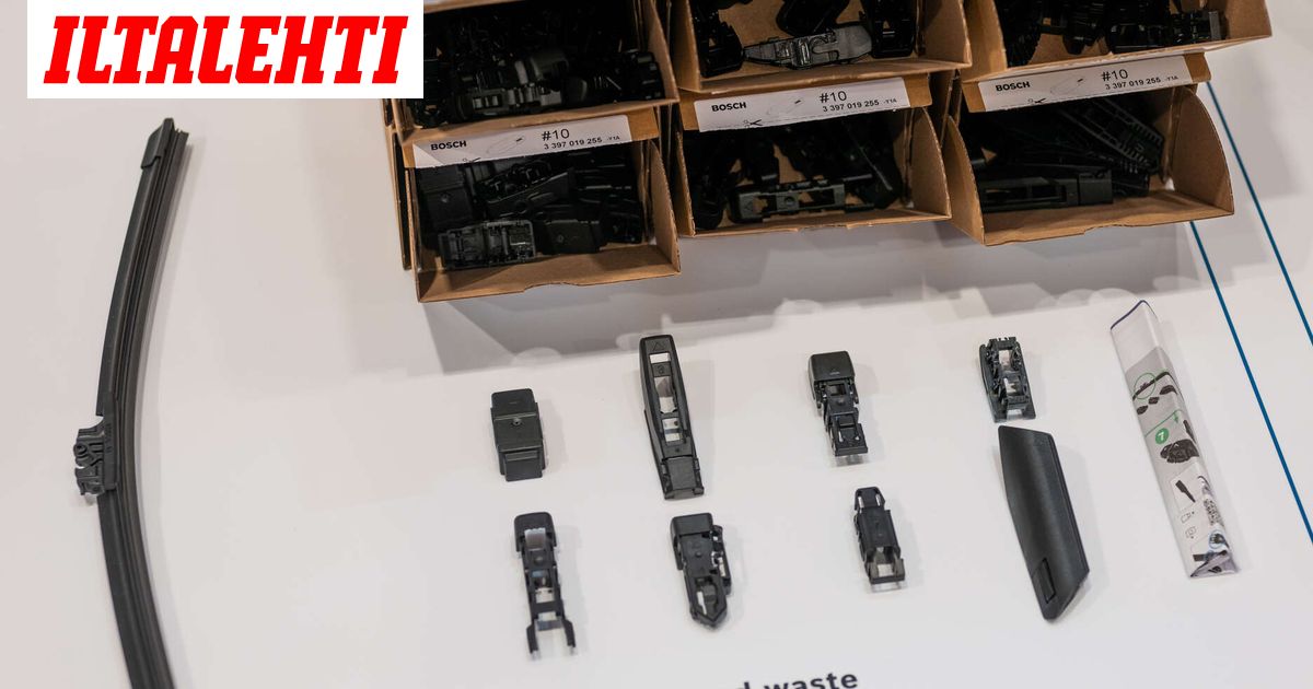

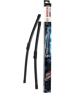

@Kvarkki APX on geneerinen sulka, eli irtosovitteella.. Y:lle oikea setti on A 621 S .. varmaan siis sama sulka ja lopputulos, mutta ehkä paremmin kiinni. Tuotakaan 621 ei taida saada mistään täältä kotimaasta.
eh, noh, jos joku joskus etsii palstalta oikeaa koodia model y tuulilasinpyyhkijä niin A 621 S ja A 102 S toimii myös. Valeoista en tiedä.
e: Ja edelleen se irtosovite ei ole sen kummempi kuin nämä missä se tietty sovite on jo valmiiksi pistetty. Ymmärrän kyllä hyvin, että jossain malleissa ne irtosovitteet tekevät siitä ison, mutta nämä eivät ole minusta niitä.
eh, ei taida google tykätä kärkkäisestä. Mutta sieltähän joo kaikille Y-kuskeille tod hyvät sulat. =8]. Täällä tämä tieto nyt sitten on, prkl kun meni tosiaan se 4h ihmetellessä ja väärät tuli silti (102 s).
Y:n sulat siis A621S suorasovitteella.
Valeo VF818 suoraan sopiva, ei sovitteiden kanssa räpläämistä. 22.62e aeromotorsilla ja paketointi huomaamattomasti 1,5m x 25cm x 25cm laatikossa kotiovelle toimitettuna :-)
Tuossa on sama homma, että Y:ssä pitäisi oikean puolen sulan olla 500mm. Mutta toimii toki tuo 475:kin.
