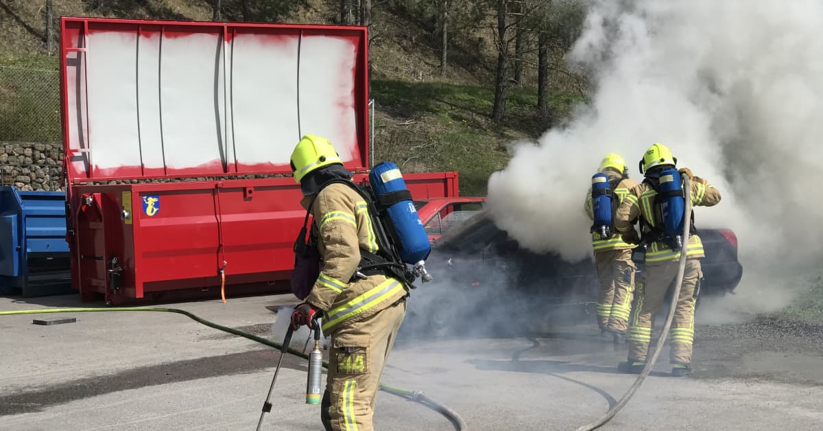

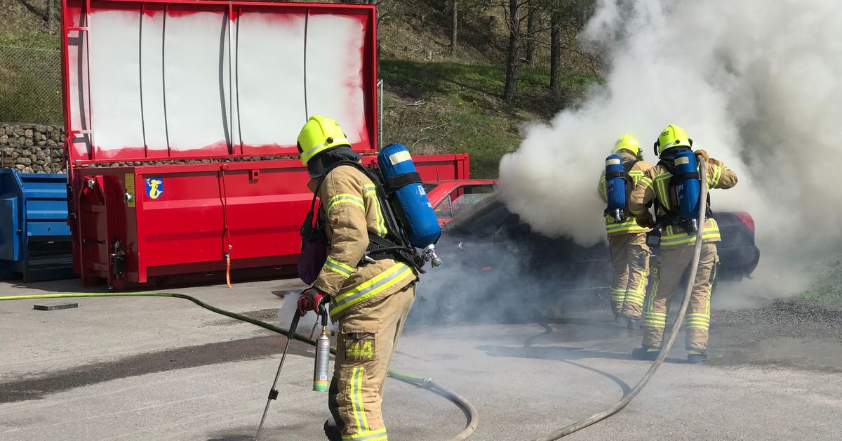

Tälläinen tuli vastaan, palokunnat alkaa varautua sähköautojen yleistymiseen ja vastaamaan uudenlaisiin haasteisiin.
