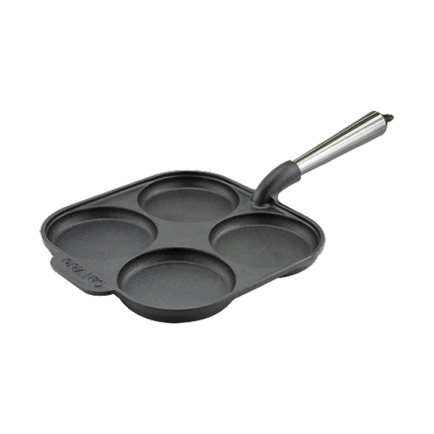

Komea Skeppshultin muna/lettupannu @jarith70 . Mietin tuon saman ostamista itsekkin ja vieläkin sen mielelläni hommaisin, mutta saatiin n100v vanha BMW / Porin valu lettupannu esiperintönä tässä kesällä. Sen entisöityäni tuo unohtui, ainakin kunnes näin tuon taas :).
Vaan on kyllä mukavan kokoiset reiät tuossa ruotsalaisessa, juurikin kananmunille ja ehkäpä erinäisille burgereille ajattelisin myöskin. Ootko burgereita paistellut? Ajattelisin, että pysyisi hyvin muodossaan ihan lastalla painaen.
Itelläkin on Skeppshultin pannuja, laatukamaa, joskin vähän rosoisia käyttää metallivälineiden kanssa
Tämä on olevinaan "Carl Victor", lienee kuitenkin samaa tavaraa. Puu ja tai teräskahvalla nyt näköjään alennuksessa.
